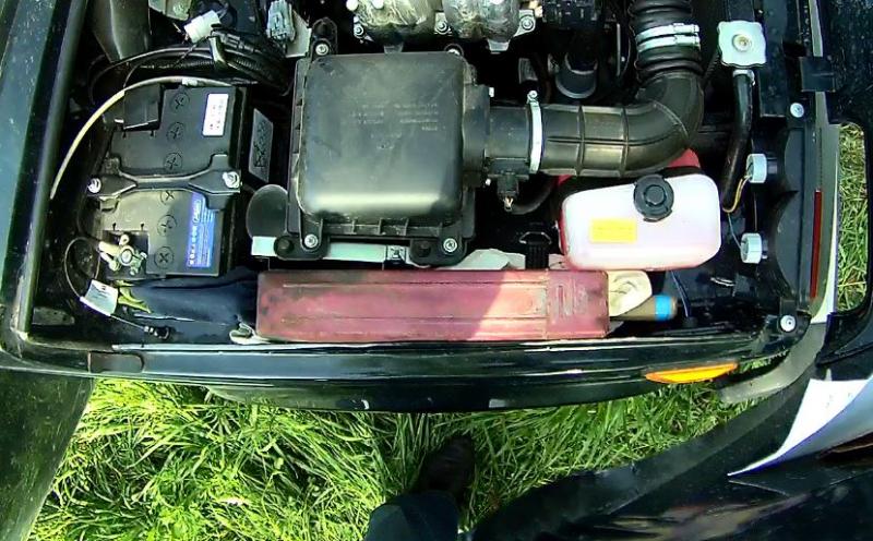

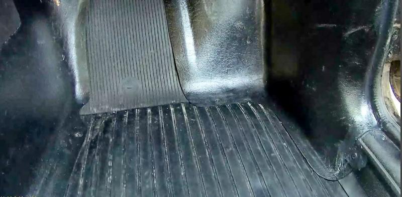

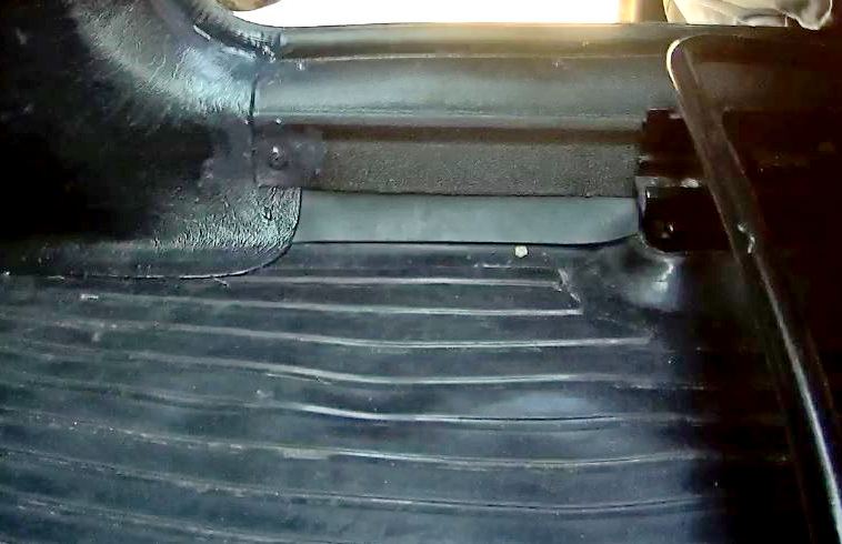

Для нивоводов и сочувствующих) - Сейчас у нас тепло, солнечно, сухо и пыльно, но долго так продолжаться не может, - чай прибалтика, снова пойдут дожди, навалится стылая сырость, а пыль превратится в грязь... Короче, пока машина сухая занялся её мусоро/грязе/влагоизоляцией:
Половую тепло/шумо изоляцию я модернизировал: снял с теплоизолции битумный слой и выкинул его, теплоизоляцию положил на место предварительно прогерметизировав морским клеем отверстия от шурупов, коими та изоляция и крепилась, промазал и все подозрительные места, на изоляцию положил штатные резиновые коврики, а облицовку заправил так, чтоб мусор/грязь/вода сваливались именно в коврик -
Там где габаритов штатной облицовки не хватило, надствил её резиновой лентой, которую подфиксировал всё тем-же клеем -
С водительской стороны, где самый криминал, стыки облицовки и штатного полового коврика я ещё и клеем промазал, теперь всё, что будет валиться мимо вставных ковриков, не будет попадать под шумо\теплоизоляцию и на полик машины, и портить его.
Вокруг крепления кресел остались нехилые зазоры через которые тоже постоянно набирается всякий сор и влага которые там скапливаются, и чтобы закрепить общий успех я сделал такие штуки - это донца от пластиковых канистрочек, чтобы перекрыть зазоры и не сильно торчать, донце канистры должно иметь ширину от 16 до 18 снтиметров, далее вырезаем по месту и прикручиваем вот так -
Здесь, с пассажироской стороны, край защиты сделан встык к облицовке порога и загерметизирован.
С водительской стороны, край защиты можно сделать подлиньше и запихать его под облицовку -
Теперь, после герметизации стёкол, установки локеров и расписанного тюнигга салона, влаги/грязи/сора можно не бояться!)))

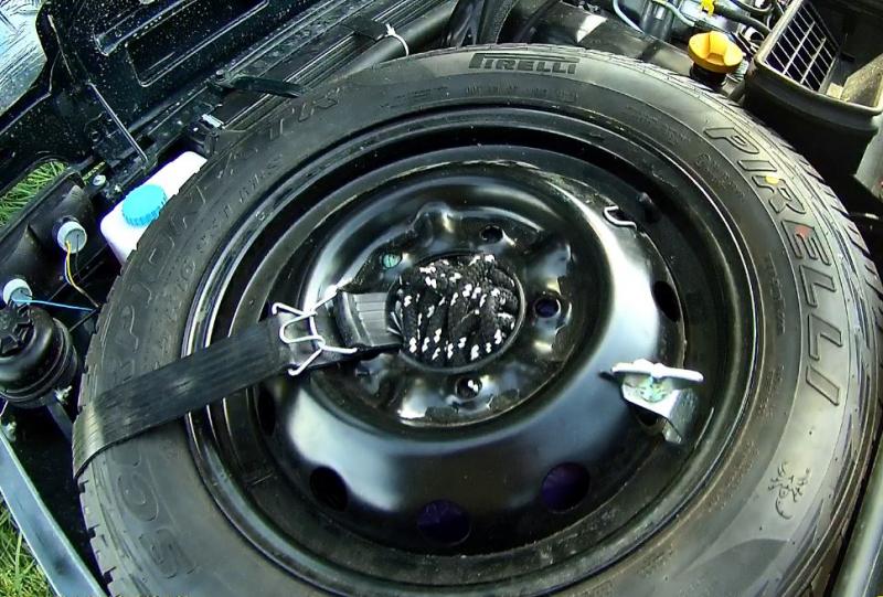

Борьба за пространство:) - поскольку вожу с собой малюсенький, масляный двухтонник, штатный домкрат закинул в кладовку, а его место заняли сапёрная лопатка, монтажка, -
а сверху ещё и знак аварийной остановки -
Запаска тоже пошла в дело: собрав сворку из штатных резинок, закрепил ими, с внутренней стороны колеса, "галстук" запакованый в П/Э пакет и кусок верёвки для технических нужд -
В багажнике ещё чуток места прибавилось!)
Лорд Байрон

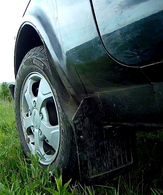

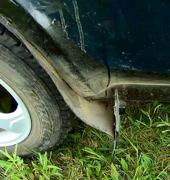

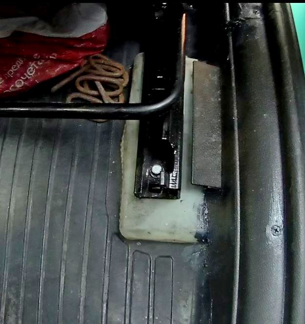

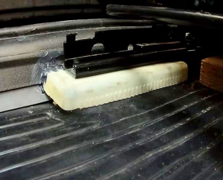

Ещё для нивоводов.
Кстати, сделал фотографии модернизированных локеров, верней надставок к ним; надставки перекрывают досадные пустоты между кузовом и брызговиками, через эти пустоты с колёс летит грязь на бока, из под передних колёс и, в задний бампер и боковины кормы, из под задних.
Реализовано так: перед - Прикрепленное изображение
и зад - Прикрепленное изображение
В принципе ничего сложного: материал - тонкий пластик, я, например, отжал у невестки пару небольших ведёрок для цветов - там плстик как раз по толщине как пластик локеров и он нормально режется строительным ножом.
Крепил шурупами заодно с локерами с проклейкой морским клеем - чтоб в зазорах грязь не скапливалась и чтоб не бренчало.
Вроде мелочь, но польза на лицо - не пескоструются бока и корма машины, и не гниют внутренности заднего бампера, боковины кормы и передние поддомкратники - без этих надставок, в перечисленных местах, хронически скапливается грязь и делает своё чёрное дело.
Лорд Байрон

Это я не точно выразился!) Гниёт не бампер, а стальная фурнитура которая скрепляет детали бампера; в принципе, железяки там относительно массивные и гниют очень долго, хуже то, что там, в бампере, и между бампером и кузовом, море грязи собирается, и приходится катать с собой несколько килограмм совершенно ненужного балласта, который, со временем, ещё и разрушает краску и провоцирует гниение, а постоянно вымывать закоксовавшуюся грязь, от-туда, даже керхером долго и затруднительно - неудобно подлазить, да это и чёкнуться можно - каждый день машину мыть.
Так-что, считаю, что такие добавки к локерам "жизненно" необходимы и еслиб кто-то стал лить локеры с подобным тюнингом - он был бы молодец!)
Кстати, в качесьве совета - для смазки подвижных механизмов кресел и дверных замков - рекомендую внедорожную смазку для мотоцепей - аэрозольная упаковка и трубочка в качестве сопла позволяют закачать смазку во все неудобья, будучи текучей такая смазка легко проникает во все зазоры, а после загустения долго там держится, можно использовать и обычную дорожную, но внедорожная менее липкая и чуть меньше грязи собирает.
Лорд Байрон
сообщение 15.5.2018, 23:51
Сообщение #11373
Сообщений: 53989
Практика показала, что алюминиевые сплавы без защиты лаком или краской в реагентах, типа московских, гниют очень даже от души. Правда нивовский бампер реально толстый, а люминиевый кузов, например, Лендроверов, живёт только пока цела краска. Если она нарушается, выгнивает в момент.
В малых городах, где на реагенты нет денег, обычно всё лучше. А совсем хорошо на югах, где и снег бывает редко.
