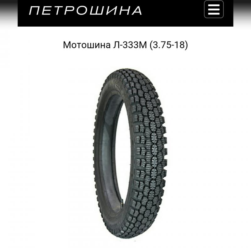

Цитата(Huandi @ 25.11.2008, 10:05) *
Плохо, что не бывает моторезины с узором (нарезкой шашечек) как у зимней атомобильной.
Нормальная резина, опробовал на колясыче: копает хорошо, снегом не забивается.
