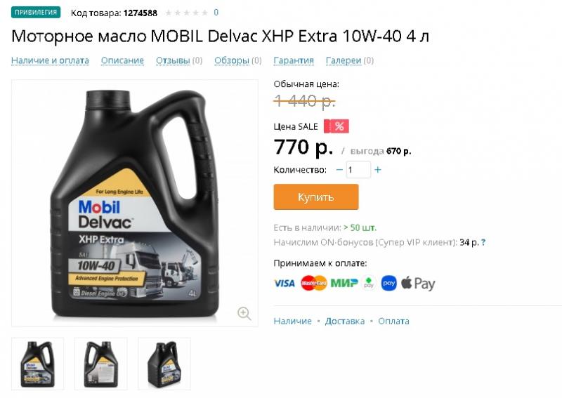

сообщение 4.6.2018, 15:32
Сообщение #1193
Сообщений: 302
Регистрация: 8.7.2014
Вставить ник Цитата Из: Уфа
Мотоцикл: Djebel 250 XC 2003
https://www.onlinetrade.ru/catalogue/motorn...57-1274588.html
заказал две канистры на пробу
