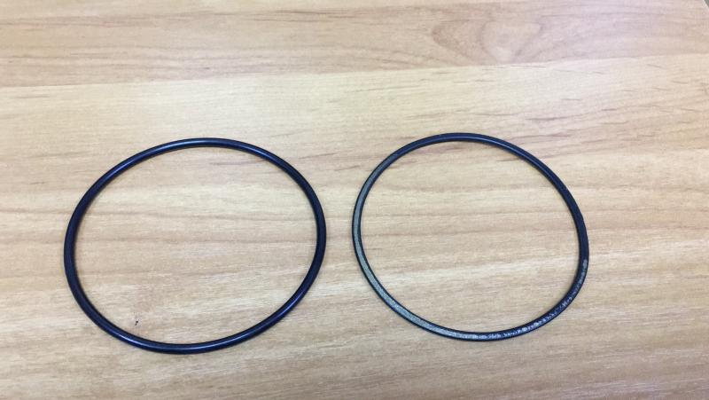

И все таки подтеки обнаружил. Скинул защиту и увидал след идущий от.......................крышки маслофильтра facepalm.gif
Приговорил резинку, она с корпуса вообще не торчит, вдавлена. На прошлом жирная была.
Буду искать по городу. В запчастях от авто валом нашел, только мерять.

На авторынке нашел без проблем, 150р, осталось воткнуть. Даже наощупь старое тонкое прохудившееся, новое жирное spiteful.gif
