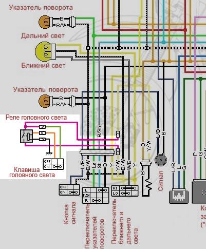

Мне жалко родные схемы и кнопки портить.
Изобразил схему для передней фары:

У меня все сделано для быстрого и безболезненного возврата к исходнику, в случае если что-то кого-то не устроит )). Нигде никакого дополнительного разрыва цепи нет, все в штатных проводочках.

А там как специально японцы этот разъем (желто-белый) отдельно от клеммы проложили видимо, чтоб в него без лишних врезаний кнопку все ставили.
Как вариант проводка расчитана и на автовкл света. Кстати, ни у кого нет электросхемы поздних дюбелей, ну где лампа сама включается?

Скажите пожалуйста, когда может пригодиться режим езды без света? По моему мнению наиболее полезный режим автовключения ближнего после заводки мотора. Ну и попутно еще вопрос-что за приблуда показана на заводской схеме в цепи фары? Это резистор или предохранитель?
Мне кажется, что это инерционное сопротивление (сам придумал :-) )

на скутерах,у которых есть выключатель,вместо лампочки включается нагрузочный резистор.тоесть не выключатель а ПЕРЕключатель.резистор выполняет две функции:снимает лишнюю нагрузку с выпрямителя-стабилизатора,и выравнивает холостые обороты,если просто отключить лампочку холостые поднимаются.
а вот на БМ есть обычный выключатель и ничего не сгорает(пока)

toxin, ну расскажи вкратце принцип РР. Какие части в нем подвергаются излишней нагрузке?
toxin
сообщение 18.2.2011, 23:08
Сообщение #145
Сообщений: 39
Регистрация: 15.2.2011
Вставить ник Цитата Из: юца
Мотоцикл: ybr125.bm200.atv-ural.
у него принцип работы примитивный-сажать лишнее на массу,внутри стоит симистор,чем меньше потребителей тем больше ему "потеть"
