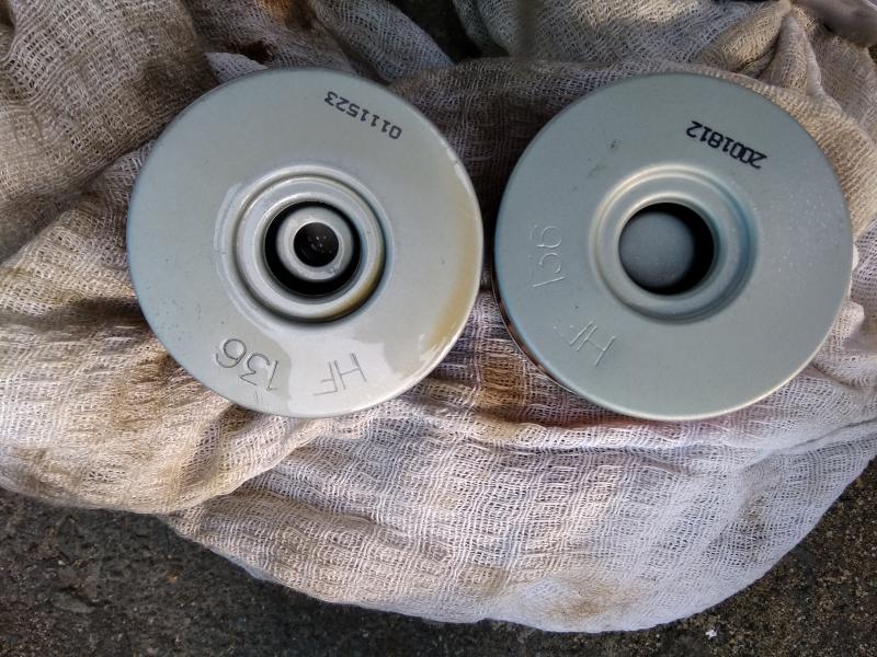

При замене масла заметил различия между двумя масляными фильтрами: на старом отверстие внутри фильтра, со стороны обращенной внутрь мотора, открыто, там виднеется пружина. На новом (на фото справа) закрыто металлической крышкой. Как должно быть на нормальном фильтре, можно ли ставить новый? Оба фильтра HF136
сообщение 30.8.2018, 5:04
Сообщение #7882
Сообщений: 5606
Разные конструкции фильтра, годны оба. Пружинка для перепускного клапана, он с другой стороны, вообще-то. Если сомневаешься- болгарка либо ножовка по металлу в помощь- разбери и убедись, что все ОК. Потом купишь новый.Если и в нем другой конструктив- еще одна лабораторная работа))). Заодно и с нами поделишься фото-видео))).
blackfire
сообщение 30.8.2018, 10:32
Сообщение #7883
Сообщений: 313
Регистрация: 18.10.2017
Вставить ник Цитата Из: Петрозаводск
Мотоцикл: XRV750S Africa Twin 1995
Djebel 250XC 1998
Kayo T4 2021
Спасибо, пересмотрел кучу картинок по разным аналогам, попадаются оба варианта 50/50
InVader
сообщение 30.8.2018, 13:06
Сообщение #7884
Сообщений: 776
Регистрация: 3.5.2013
Мотоцикл: Djebel 250XC 2003
Я думаю не стал бы производитель так подставляться и выпускать под одной маркировкой несовместимый продукт. Мне такой же фильтр скоро придет, ради интереса посмотрю какой вариант.
сообщение 30.8.2018, 18:21
Сообщение #7885
Сообщений: 53909
Несколько последних фильтров было как у второго. Всё ОК.

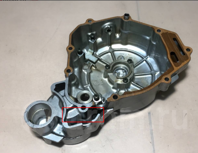

Помогите советом, в эту полость упала монетка (рубль).
Я так понимаю не стоит снимать левую крышку, пусть лежит?
Полость между местом где коса статора с резиновым уплотнителем выходит и далее просто выходит без уплотнителя.
https://vk.com/club225913340
сообщение 14.9.2018, 15:52
Сообщение #7890
Сообщений: 5606
Может и провода протереть. Не сразу, но протрет. Покупай в рыбацком магазине или медтехнике зажим, и лови.
