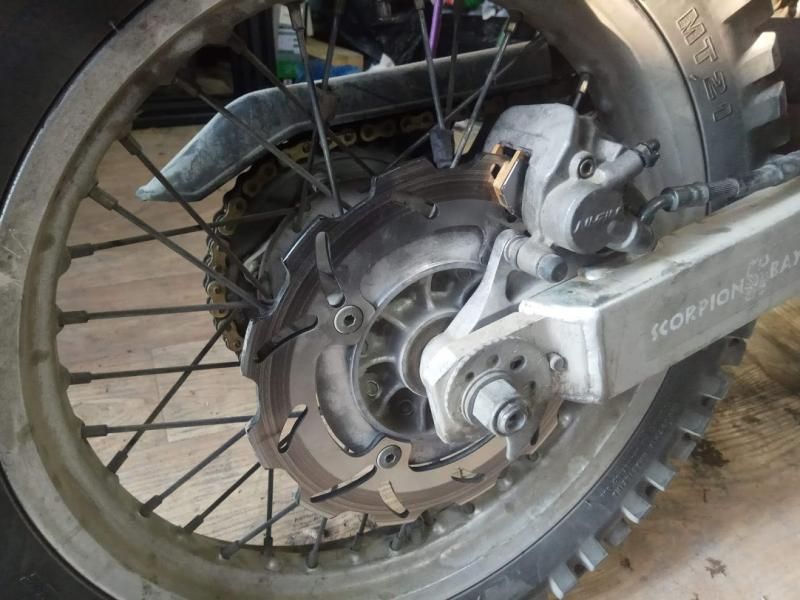

Начал с тормозов.
Задний диск немного бил. На малой скорости это бесило. Ещё подходили задние колодки, и так как поиски диска затянулись (хотел б\у оригинал, но нету...), пришлось покупать новые колодки и ставить на кривой диск.
Взял TRW MCB625SI. Чуть более, чем за неделю езды по городу я понял, что это откровенный шлак. Причем, последние 2 дня я ездил уже с новым диском нормального китайского производства. Позорно скрипел на каждом светофоре.
Вот такие борозды он оставил на новом диске
Плюнул, нашёл Nissin в наличии и взял на оба колеса.
На фото сравнение Nissin и TRW. Последний без проточки.
Тут же поставил и познал дзен. Прямо уровень лухури.

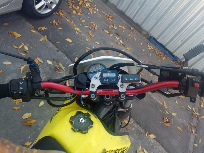

Затем занялся рулём, т.к. он казался мне кривоватым (об этом позже).
Т. диск нашёлся аж во Владивостоке по цене 2500 супротив цены 3800-4500 на Али. А чтобы была хоть какая-то выгода, решил взять и руль (и ещё классную олдскульную маслёнку, но она к делу не относится). Вполне был готов взять Рентал, но, изучив размеры моего текущего руля Hardy и сравнив их с размерной сеткой Рентал, понял, что ниже руль никак не хочу. Поэтому взял китайский за 2500.
Снял все приборы, собрал на новый руль. А потом понял, что я у мамы инженер... Перемычка-то уже не встанет. Но так как дело было утром, а работа ждать не может, поехал без перемычки и защиты рук/рычагов (к слову, чувствовал себя совершенно голым без защиты...) Придётся ещё раз разобрать-собрать.
А теперь гвоздь номера: Hardy вполне себе ровный. Это стало ясно до установки нового руля. Но, разобрав всё, ставить старый уже не захотелось. Чо уж, деньги-то уплочены...
Короче, что-то со стойками. Или с траверсой...
Без лишней требухи на руле это очень хорошо видно
У кого-нибудь было такое? Шоза? Понимаю, что нужно просто разобрать стойки и делов-то, но всё же...
dimag
сообщение 19.10.2018, 13:20
Сообщение #347
Сообщений: 1716
Регистрация: 28.8.2013
Репутация:   45
Стойки на траверсе не наглухо прикручены, а тоже через какие-то сайлентблоки. Может там чего перекосило/развалилось?....

счастливый
сообщение 19.10.2018, 14:23
Сообщение #349
Сообщений: 276
Регистрация: 13.11.2017
Смешно... Сейчас поехал на обед поучиться поднимать перед и разложился в повороте на масле. Поднял мот - вообще по 5 градусов руль. И тут до меня дошло. Упёр в поребрик и надавил рулём в сторону "нуля". Выравнял )))
