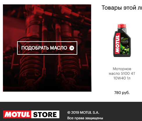

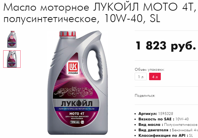

Цитата(Karukka @ 17.2.2019, 12:22) *
Причем мне его советовали многие, именно off road ENI. Литр 400р. А не 1100-1200 как у мотюля. Еще порадовало то что я проехал первые 80 км на нем - а оно в окошке как из коробки зеленое. Мотюль бы уже чернющим был. Но это конечно не показатель. А по звукам двигателя до и после переборки сравнивать масла не могу, там конечно все было иначе.
Это же ENI лил в самоходную газонокосилку хонда))) все нормально.
Мотють не может стоить 1100 и 1200, потому как рекомендованная розничная цена. 780 и это я так понял самая высокая цена.
это картинка с родного сайта мотюля.
а это картинка с сайта лукойла 4 литра
Ага. Только человек говорит про 7100 а ты смотришь 5100.

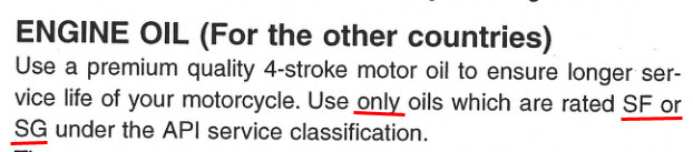

Не путай народ SL масла для "старых" движков брать нельзя.
SL, SM - энергосберегающие, идут на новые двигатели от 2001 г.в. и выше.
Да, джебел выпускался до 2007 но движок то 96 г.в. как и на первом.
На джебел масла по классификации API SJ доктор прописал.
https://vk.com/club225913340
VaDukE

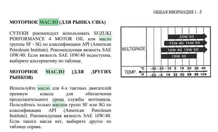

вообще-то не ниже, а не именно SJ
сообщение 18.2.2019, 14:42
Сообщение #1348
Сообщений: 14357
На самом деле нет...
Only по-английски означает "только". И не SJ, а SF или SG.
VaDukE
сообщение 18.2.2019, 15:13
Сообщение #1349
Сообщений: 302
Регистрация: 8.7.2014
Вставить ник Цитата Из: Уфа
Мотоцикл: Djebel 250 XC 2003
да, в мануале SF-SG, но разве масла SN не превосходят по эксплуатационным качествам более низкие?
сообщение 18.2.2019, 15:34
Сообщение #1350
Сообщений: 14357
