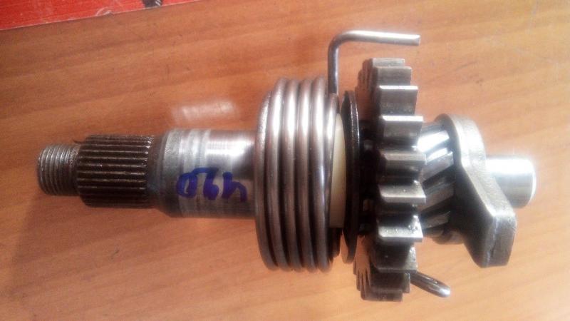

Привет Кот! На ебей нашел вот такой вот вал с шестеренками от DT 200 WR. К нему надо что еще покупать в мегазипе? Сальники или еще какие шестерни/подшипники?
Привет! Нужно всё это https://www.megazip.ru/zapchasti-dlya-motoc...artera-13355280 ну и прокладка крышки сцепления.

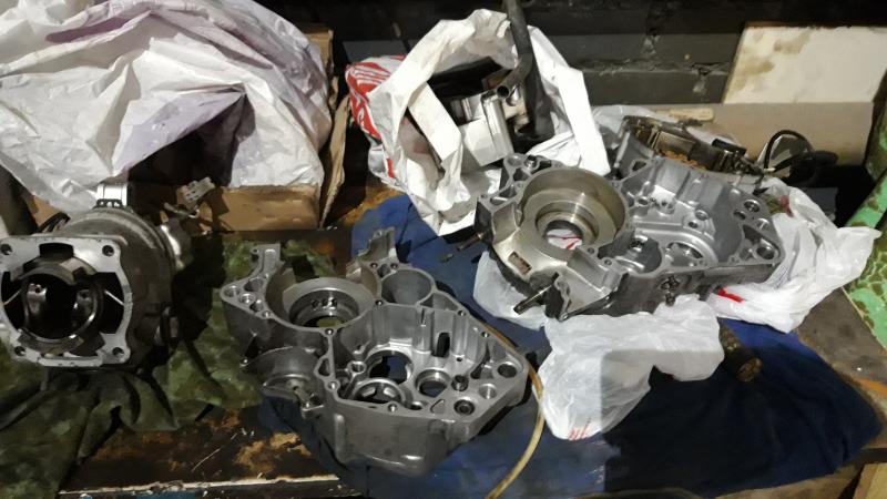

Lev_in
сообщение 18.5.2019, 11:35
Сообщение #1425
Сообщений: 10
Регистрация: 21.10.2018
Вставить ник Цитата Из: Рязань
Мотоцикл: Yamaha DT230 Lanza 1998
[attachment=148700:20190516_074724.jpg]
Потрачено...
