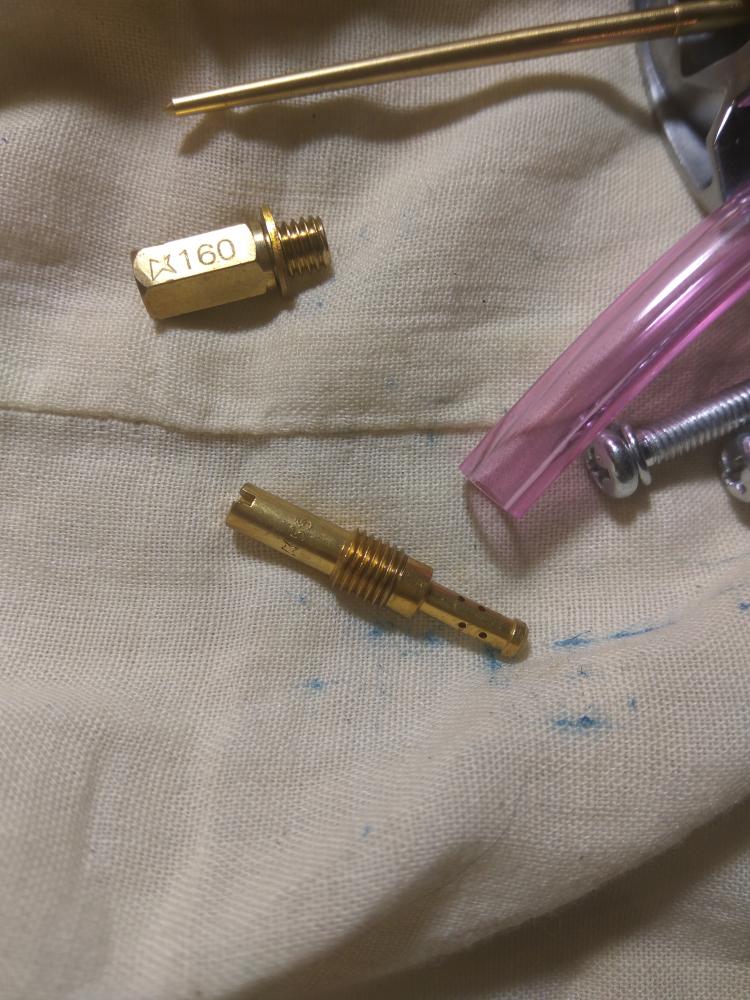

таки ставил хх 48, лупишь в ручку прилично, и после сброса с газа немного беднит на хх. (с 50м не замечено.) ... на хх если проехаться свечка черная сухая. Возможно в следующий выезд еще поэкспериментирую, если лень не будет. Специально при езде проверил - я не езжу вообще на этом переходном режиме, все выше. Плюс стоит ручка газа длинноходная, там газ можно дозировать до нереальных значений.
кстати, китай жиклеры то еще зло. у меня есть 2 шт 160х, в один сапожная игла влазит на 1 см дальше конусом чем во второй. Разница в диаметре отверстий примерно 15-20% dry.gif
После езды в ручку скорее проблема в опустошении поплавковой камеры (кстати есть увеличенные камеры), а не жиклера холостого хода. Ведь если ехать не сильно долго в ручку, то зебеднения нет.
Если тебе очень хочется 50 (пиисятый, ага =) ) жиклер, то можно опустить иглу на 1 деление, тем самым забеднить начало.

Варианты:
1) 2т на хх не прогревается. Вообще в целом, а зимой в особенности. Закрой радиаторы картоном и карб прикрой чем-то, чтобы теплый воздух от цилиндра грел его. При температуре до -5 и высокой влажности карбы все работают хреново без подогрева(внутри иней образуется). И из-за этого бывает клинит заслонка.
2) карб разбери полностью (включая крышку под торкс с отверстием) там хитрая прокладка, иногда она сечет.
3) прокладки с двух сторон лепесткового секут часто. (при опрессовке мотора давлением с этими новыми прокладками народ определял) я их на герметик сажаю.
4)сальники колена могут и новые быть говном, или после перегрева сечь, а на холодное держать.
132 гтж на 4 больше чем стоковый, родной 128 у црм-а идёт с 32 карбом, пробовал ставить и больше, но вообще не то, знакомый тоже говорил, что слишком маленький гтж, но, как я понял, это именно его особенность
насчёт винта хх - я думал винт холостого хода это пластик, а латунный - это винт качества смеси. в моём случае проблема с тем, что мотик глохнет и я закручиваю пластиковый до упора, но даже так не держит обороты, латунный тоже пробовал крутить при этом, никакого эффекта
1) понял, попробую
2) всё разбирал, а туда не лазил, загляну
3) прокладки стоят на герметике и так у меня, я тоже думал может там сечёт
4)вот этот вариант как будто мой, так как холодный работает норм, как подогреется - выпендривается, сальник уже заказал, правда месяц ждать, завтра попробую снять ротор чтоб посмотреть в масле он там или нет, спасибо за советы
Linkshunter
сообщение 3.2.2021, 16:02
Сообщение #198
Сообщений: 2113
Регистрация: 4.1.2015
Мотоцикл: Beta 300 ракинг "22
когда заглох так на холостых (на прогретом) выкрути свечу и смотри не нее. в топливе мокрая закидана - значит слишком богато. Сухая -значит топлива нет.
Если карб бэу - может быть разбита эмульсионная трубка(в нее гтж заверчен), тогда фиг настроишь хх (от вибрации случайное количество топлива прорывается мимо системы хх и заливает свечу). Так же может быть разбита запорная игла на поплавке и ее колодец, тогда уровень в карбе меняется сам и переливает. на РМХ я однажды устал от родного пвк 33 и заменил его на китайский 35й (писал где-то выше по теме).
Если богатит на холостых и при этом не реагирует на винт воздуха(латунный) значит топлива в мотор летит столько, что воздуха который проходит через канал хх под латунным винтом совсем не хватает. Тогда нужно уменьшать жиклер хх пока мотор не начнет реагировать на регулировки этого винта.Если даже с 35-38 м жиклером не реагирует то проблема не в нем. обычно на карбюраторах пвк жиклер хх на всех 2т находится в диапазоне 38...45 и редко -за этим диапазоном.
papershrooms
сообщение 6.2.2021, 22:19
Сообщение #199
Сообщений: 9
Регистрация: 20.3.2020
Вставить ник Цитата Из: Киев
понял, спасибо большое за советы, сегодня поставил новый сальник колена, буду пробовать
Linkshunter
сообщение 8.2.2021, 9:43
Сообщение #200
Сообщений: 2113
карб сфоткай. Если такой же как на рмх пвк 33 с доп. каналом - я бы его выкинул. (есть несколько случаев когда не удалось его настроить)
