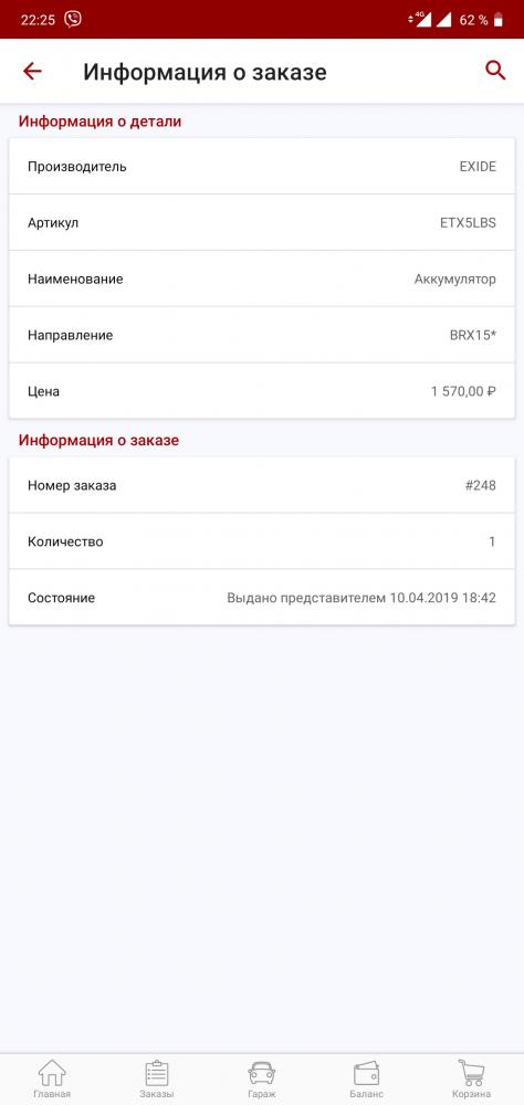

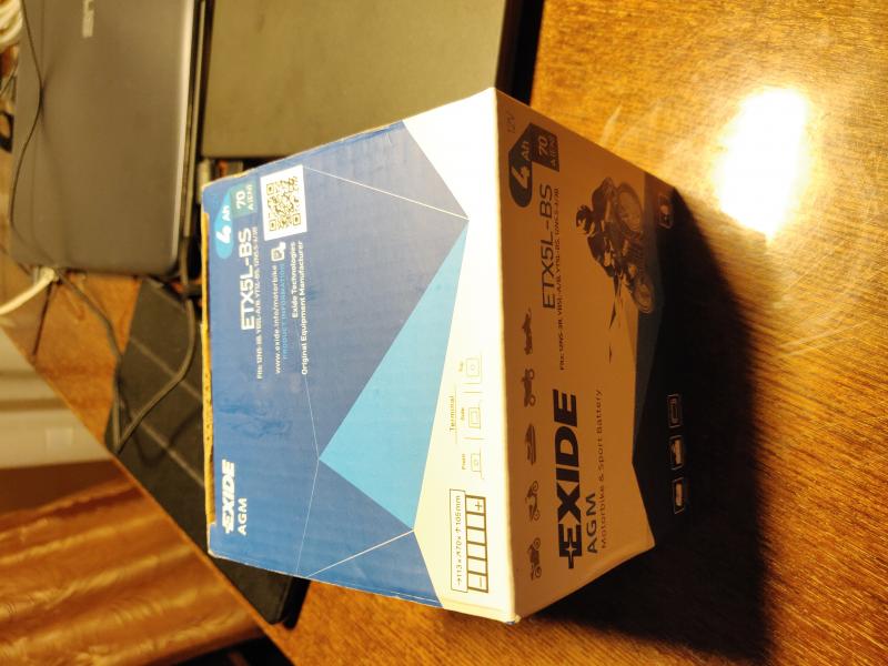

kalina32
сообщение 18.5.2019, 22:34
Сообщение #1155
Сообщений: 15
Регистрация: 26.3.2018
Вставить ник Цитата Из: Брянск
Мотоцикл: Suzuki Djebel 250 xc 2007г
Взял на автодоке аккум exide, по размерам вошёл как влитой, залил жидкость постоял пол часа напряжение 12,5 все завелись. 1600р все удовольствие
