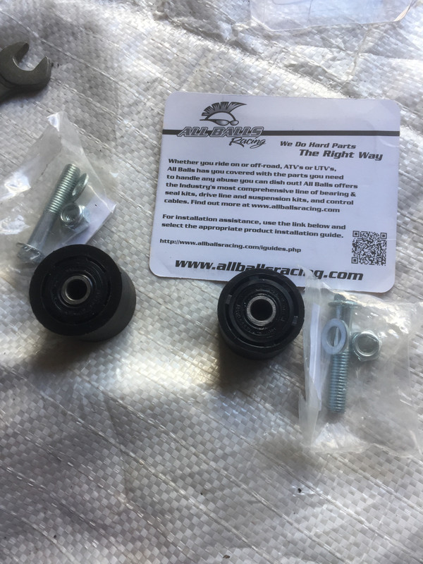

Добрый день. Аппарат с Японии в хорошем состоянии. Проехал 500км, началось следующее. Как-будто есть перерывы в передачи момента на заднее колесо. Может ли ловушка, слайдер, ролики прихватывать цепь?
Ролики заказал с подшипниками. Цепь и звезды норм. Проблема банальная или специфическая? Спасибо!

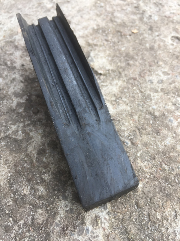

А как устроена ловушка, это ограничитель по ширине просто?

Блин. Комплект All Balls 26-1129 полугавно.
Игла другой длины. Тоесть невозможно сопоставить иглу пользуясь рисками и С-клип. Абсолютно другой номер.
Pilot screw родной оловянно-металлического цвета в конусной части длинней и острей. Из комплекта тупой и желтый.
Хрен с ним, поставил главное поплавковые дела. Тоже самое....(

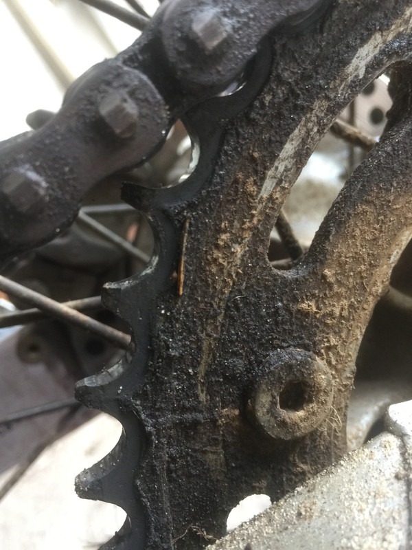

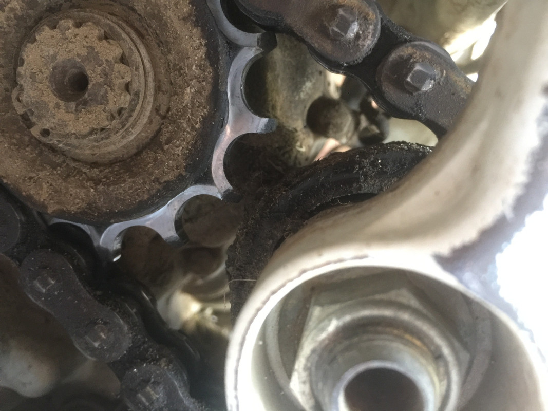

Я его скоро ватными матрасами обмотаю и буду бить ногами)
Натянул специально цепь сильно. Опять на гравийке хрям.. хрям...тщь
Нашел зуб сзади сломан. И перед вот какой.
Пипец?
Нельзя натягивать сильно категорически!
Переднюю звезду в помойку.
...и такое чувство что и цепи пришел пушистый зверёк.
Вобщем менять обе звёзды и цепь.
Что пытаешься сломать? Ось маятника или картер двигателя в месте выхода вала ведущей звезды?
Звёзды, конечно, не новые, но ничего фатального.

Думаешь, ролики с ловушкой не при чем?
сообщение 8.8.2019, 6:28
Сообщений: 35074
Ну-ка опиши свои догадки. Ловушка может тупо загнута или сломана? А роликов тупо нет? ))
Я думаю, что и цепь со звездами ни при чем. Но вдруг при их демонтаже что-то всплывет. Пока что меня сломанный зуб только смущает. Это ваще как!?

Ролики с подшипниками, ловушка может 1мм вбок.
