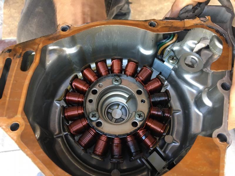

Привет, народ!
После 10к собственного пробега (общий пробег около 43к) постигла и мой мотык участь умершего статора. Симптомы стандартны: перестала заряжаться АКБ. Сперва грешил на то, что в течение последнего часа покатушки часто заводился со стартера и в АКБ просто просела напруга. Но уже приближаясь к гаражу заметил, что свет стал совсем тусклым, а приборка стала моргать и выключаться.
По предложенной на форуме методе проверил напряжение между тремя фазами, идущими с генератора, а также сопротивление между ними и массой - получил полный разнобой, от чего раздосадовался unsure.gif

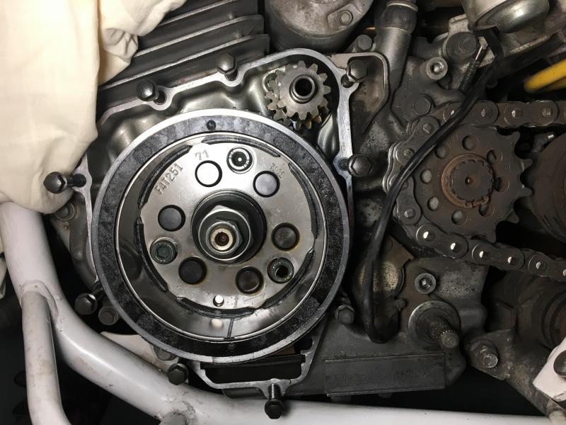

Вскрытие пациента только подтвердило предварительный диагноз:
Глядя на подгоревшие катушки все стало понятно без слов.
При этом повреждения шестерёнок стартера я не обнаружил:
Также обратил внимание на болтики, которыми стартер был прикручен к крышке картера: на них были следы откручивания, что красноречиво говорит о том, что это уже не первый сгоревший статор в этом мотоцикле. Видимо, японец уже менял статор в своё время. Выходит, действительно, долгое время наблюдались проблемы в производстве этого узла мотоцикла. Кстати, болтики эти довольно легко открутились без всяких ударных отверток и прочего - судя по всему, при прошлой замене статора эти болты никто не садил на фиксатор резьбы. Но болтики не были прослаблены, а просто нормально зажаты. Зато с болтами на крышке шестерни стартера пришлось изрядно помучиться. Удалось их открутить только после нагревания строительным феном. При этом один из болтов даже после нагревания пришлось сбивать ударами киянкой по отвертке (металл болта при этом просто слизывался). Болты, естественно, под замену - поставлю под шестигранник. Также думаю поменять на болты под шестигранник и крепежные болты статора.
Сам статор я отдал приятелю на перемотку, предварительно купив 100 м медной проволоки сечением 0.85 мм за $10 rolleyes.gif
Приятель уже снял старую проволоку. Сказал, что на каждой катушке в среднем по 40 витков - так и будем наматывать.
Все же, на всякий на пожарный, я заказал китайский статор с али. Обошелся он мне в $32. Если перемотка будет удачной, то оставлю его про запас. Если нет, то на китайском и буду ездить.

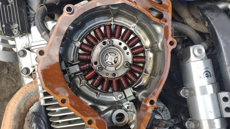

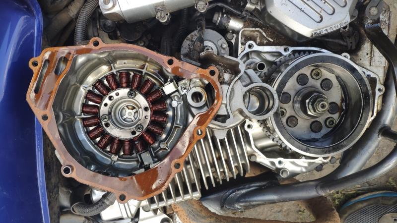

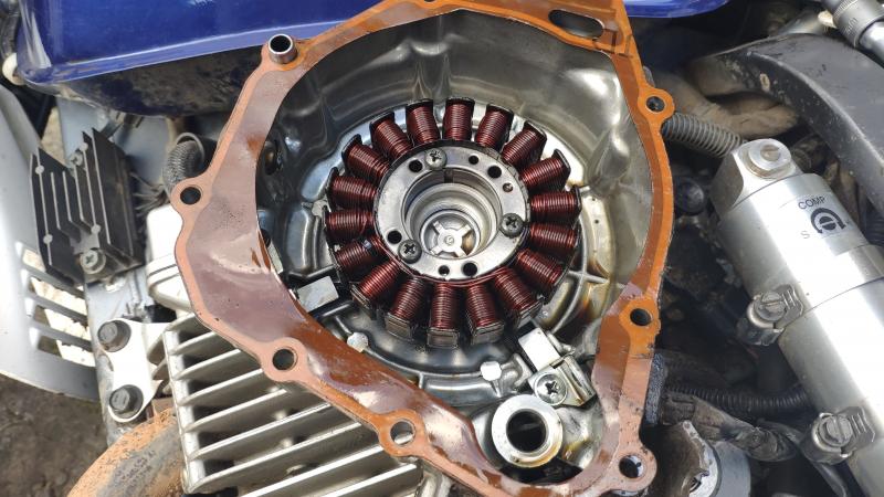

Эх, комрады, постиг моего коня тот же недуг - пропала зарядка акб. Проделав все шаги по мануалу выяснил что "Геннадий умер".
Сопротивление обмоток 0.5, 0.5 и 0.7 ома, напражение на высоких оборотах выдает 7-8, 7-8, 50+ вольт соответственно. На массу не коротит. Понятно, что две из трех обмоток подкорачивают витками. Даже не знаю зачем пишу, т.к. вроде ответы все есть тут уже. Не хочется превращать мот в китайца, но и оригинальный статор стоит очень прилично, я бы даже сказал неприлично. Пойду посплю с этой мыслью. Вижу, что китайские статоры тоже долго ходят.
У меня мот 2005 года, пробег 50+ тыс.
Ну и несколько фоток для красоты.
