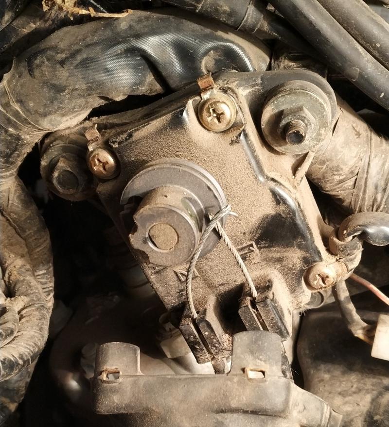

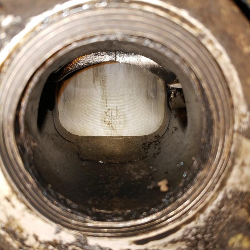

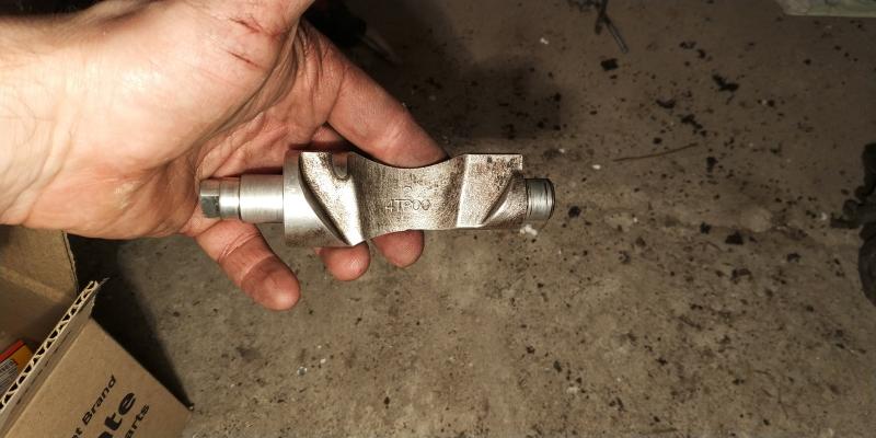

Сегодня на конц-то занялся купленной мопедкой.
В принципе всё довольно неплохо, при пробеге 13 т. км на одометре.
Какое ваше мнение о состоянии поршня, цилиндра?
Мощностной не работал, были порваны тросики.
Свеча вот в таком состоянии.
Всё это время работал исключительно на масло насосе.
sasha_vkso
сообщение 1.12.2019, 22:13
Сообщение #1481
Сообщений: 84
Регистрация: 30.1.2017
Мотоцикл: Kawassaki KL250 Super Sherpa & Yamaha DT230 Lanza & Kawasaki klx250 d-tracker & Yamaha YZ 07г.в. с двигателем WR400
Цилиндр на первый взгляд олично, кольцам на поршне плохо, свеча очень плохо. Не пойму у мощностного клана справа, выроботка сильная, он нормально ходит? может быть подклиневает? может поэтому и тросики порвались?

при большом увеличении фоток видно что цилиндр снимался и видно что хон подправили-прямо свежий сделан,с какой то крупной сеткой-что очень подозрительно,а за хоном видно вертикальные следы работы поршня и колец,потом сверху замаскировали хоном что изношено-как такое может быть?.... и вверху явная ступенька уже была где кольца не доходят...так же поршень с прихватами по бокам-хорошо видно натёртости...,канавки где стоят кольца полностью заволокло нагаром.

по цилиндру я выше ответил...,и по поршню тоже.
Я так понимаю мот большую часть времени не ездил?
С мощностным клапаном на вид всё нормально, перед тем как вытащил пробовал крутить руками вращается очень легко.
В феврале этого года мот приехал из япы , здесь накатал 2т.км. Потом я его купил )
Зима длинная, вилкой и тормозами займусь.
Вот тут-то вы меня под расстроили конечно , было сказано что в мотор никто не лез, могли ли это делать японцы год назад?
Судя потому ,что не работал мощностной клапан и в таком состоянии свеча Я думаю предыдущий владелец туда не заглядывал.
вы всё ещё верите в байки без пробега,не вскрывали....видно же отчётливо на фотках что с цилиндром что то делали,и хорошо бы посмотреть цилиндр со стороны где у поршня прихваты были....думаю что лучше вскрыть и всё проверить во очию так сказать-провести ревизию,замеры...просто если бы хон был заводской-то вертикальные следы работы поршня и колец были бы с наружной стороны псевдо хона а не за ним.
Привык доверять людям, плохая привычка )
Если снимали цилиндр и что-то с ним делали , почему не почистили поршень , кольца , свечу , вот это мне непонятно.
Я не утверждаю что там всё родное , просто логика ремонта не очень ясна. Да ещё и рассказы на форуме про 30.000 без ремонта и вскрытие мотора ослабили мою бдительность, ну да ладно.
Вопрос: можно ли снять цилиндр не снимая мотор с рамы?
Читал эту ветку , кто-то пытался но не дали шпильки вытащить цилиндр.
В общем прошу ответ на мой вопрос о снятие цилиндра.

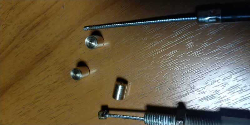

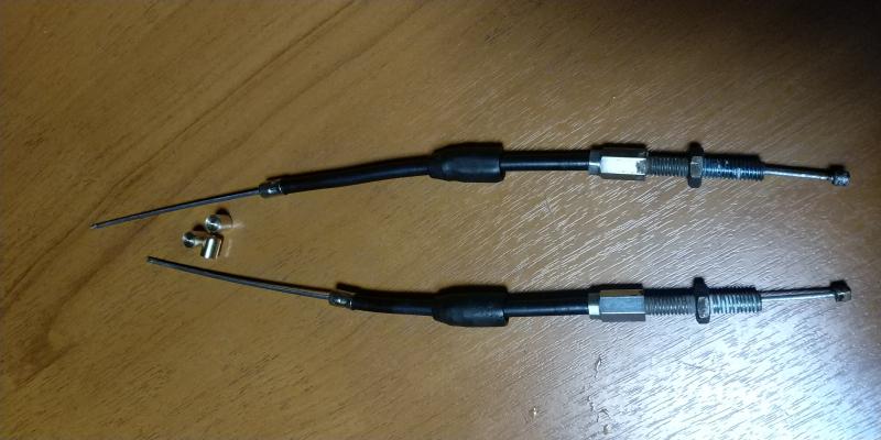

Сегодня делал новые тросики , потому что покупать по 900 руб штука не вариант. Купил велосипедный трос с тормоза 100р, порезал на кусочки ,перепаял нижние наконечники которые были на мощностном клапане, а которые на сервоприводе вытачил из латуни , завтра просверлю и припаяю трос.

Цилиндр снимается без съема мотора....Невижу смысла этого делать....заработает мощностной все очистится...хон заводской(скорее камера так передает)...по поршню-Это далеко неприхваты ,а песчинки которые попадают при необслуживании воздушного фильтра или когда лезут в карб с чумазым мотором...
Linkshunter
сообщение 4.12.2019, 10:56
Сообщение #1493
Сообщений: 2110
Регистрация: 4.1.2015
Мотоцикл: Beta 300 ракинг "22
Цитата(Димака @ 4.12.2019, 10:38) *
а песчинки
...с большой вероятностью это какахи из резонатора, он там у вас с сеткой внутри и скапливает шлак. Во время резонирования часть смеси всасывется из резонатора в цилиндр вместе с кусками нагара
Понял, спасибо !
Воздушный фильтр был одет неправильно на каркас , были щели (
Так что попадание всякой гадости через карбюратор вполне возможно.
увеличь максимально и всё поймёшь что вы написали ерунду....хон заводской,не прихваты-а песчинки...
увеличь максимально и всё поймёшь что вы написали ерунду....хон там не заводской-увеличьте и всё там хорошо увидите что хон нанесён на уже поработавший цилиндр,так как за хоном присутствуют следы вертикальных наработок от поршня с кольцами...,не прихваты-а песчинки-насмешили,смотри не то что по центру-а то что по краям-там отлично видно натиры.

Цитата(infiniti8.8.8 @ 4.12.2019, 8:24) *
Понял, спасибо !
Ещё вопрос какую прокладку поставить на выхлопную между цилиндром и резонатором, что-то колхозят? , может поранит или это не тот вариант?
Ещё один вопрос по звездам , сейчас стоят 16 -55 передняя звезда в очень печальном состоянии, Я так понимаю это родные звёзды ещё. Планирую кататься по лесу поля , горы , трасса и максимальная скоростью абсолютно не интересует.
Какую звезду поставить ведущую , 14 ? Заднюю , и цепь пока менять не планировал.
Извиняюсь за много вопросов , после планета-5 25 лет назад ,в принципе это мой первый мотоцыкл.
Не слушайте никого! (даже меня)
Я как человек 3 раза менявший поршень на этой тачке - авторитетно заявляю:
1. Цилиндр снимается без проблем на раме! (седло, бак, привод клапана, свеча, и треугольные пластины на башке).
2. Хон не заводской (новый)?
3. Поршень тоже новый (присутствует перпендикулярная зебра). Если мало проскакал, Да в щадящем режиме - может и заводское все... ХЗ. Уж очень оно все новым выглядит не правдоподобно... Да и эти борозды под хоном... Как Санчес справедливо подметил. Х.З.
Тут либо гильзанули джапы, и поставили новый поршень(после хона перед продажей), либо старый поплавился из-за масголода и чтобы скрыть следы (наплавленный алл на стенках,борозды) пихнули никасил под хонстанок... И поставили новый поршень.
Могли сознательно отрезать тросики, подзакрыв клапан чтобы не чувствовалось потеря мощи.
Японцы так гадко не поступают вообще-то.., поэтому скорее всего первый вариант. хон-новпоршень-продажа.
Что советую: НИЧЕГО НЕ СНИМАТЬ! Проверить компрессию на горячую, наверху есть спецификации на Ланзу. Выставить клапан по мануалу. С родным глушаком (он тяжелый)встает С ГАЗА на второй передаче легко на асфальте(у меня вставал с изношенной гильзованной поршневой). Потом, после расточки на третьей стал вставать даже с не родным глушителем (вес глушака про циркуит всего 650 грамм).
Для чистоты эксперимента вставать надо стоя на подножках (а то некоторые своей ж**ой так отвешиваются что у них и Карпаты встанут��).
Если компрессия соответствует, если легко поднимает на второй, если стуков нет - то и нехер туда лазить! В противном случае нужна прокладка под блок...(Как минимум). Хотя мне, (Да и всему сообществу, наверное), было бы интересно поглазеть что там за хон, Да что там за поршень?��
Резина сейчас стоит С-137 петрошина 120х100. До этого МХ51 120. Дюнлуповская. Все вставали с запасом! Только щетина на петрошине красиво отмывает брызговик пока новая��
П.С.: Тросики у Вас шикардос! Тоже захотелось новые поставить!
infiniti8.8.8
сообщение 6.12.2019, 9:33
Сообщение #1498
Сообщений: 88
Регистрация: 1.9.2019
Мотоцикл: Yamaha DT230 Lanza
Спасибо за развернутый дельный ответ!
По поводу тросиков Я не увидел что они отрезаны , такое ощущение что просто перетерлись и оторвались.
Что делали с цилиндром и поршнем для меня тоже загадка , ну мотоцикл думаю оставлять надолго ,так что рано или поздно буду вскрывать и смотреть.

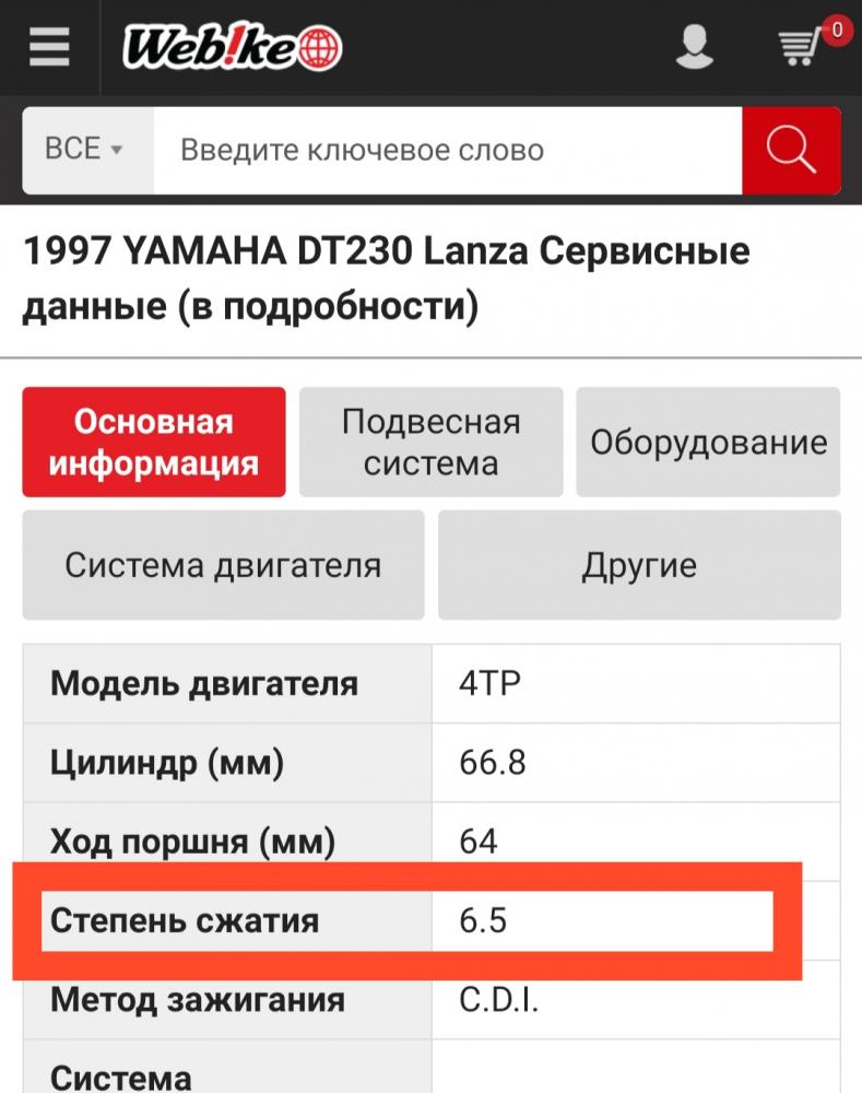

Компрессию конечно померяю
Сейчас посмотрел , пишут 6.5 должна быть компрессия , правильная информация?
, катался перед покупкой , посторонних звуков и шумов я не услышал.
сообщение 6.12.2019, 9:44
Сообщение #1499
Сообщений: 23418
Степень сжатия и компрессия - разное.
тут показана действительная степень сжатия-она высчитывается тогда,когда поршень закрыл все каналы....а компрессия это уже другое,в идеале она должна быть от 10 и выше.
