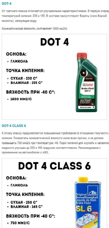

Цитата(Huandi @ 16.2.2020, 19:11) *
Вода - несжимаема. А многие другие жидкости - вполне.
Нагуглил:
В dot 3, 4, 5.1 применяются гликоли, у них нет проблем со сжимаемостью
В dot5 применяются силиконовые жидкости.
Поскольку силиконовые жидкости, также, как и минеральные масла, не абсорбируют влагу, они в ряде случаев успешно применяются в ка­честве тормозной жидкости. Недостатками силиконовых жидкостей являются сущест­венно более высокая сжимаемость и худшие смазывающие свойства, что ограничивает их применение в качестве рабочей жидкости во многих гидравлических системах.
Во всей своей технике тормозуху меняю сам, по неопытности загонял воздух, тормоз становится мягким что капец, это невозможно не заметить. Использовал rosdot и какую-то импортную (сказали что крутая) ... разницы не заметил, если всё делать правильно то тормоз четкий как настоящий пацан.

Фаныч ,чистый спирт-сухая жидкость, водка- влажная , так понятней?
сообщение 17.2.2020, 10:57
Сообщение #22970
Сообщений: 9674
Понял теперь, спасибо! Значит надо разбодяжить тормозуху один к одному чтоб она стала мокрой?
сообщение 17.2.2020, 11:26
Сообщение #22971
Сообщений: 5606
Нет))). Сухая ТЖ- БЕЗ воды. Мокрая- уже, ЕМНИП, при содержании влаги 5%.Вода в ТЖ сильно понижает т. кипения. Чем плоха закипевшая ТЖ- объяснять?

Цитата(madmaks @ 17.2.2020, 9:28) *
А не смутили давления? Ты сколько ногой выжмешь?
А я поддержу сумасшедшего Макса !
Взял первую попавшуюся табличку:
https://infotables.ru/fizika/299-szhimaemos...kostej-tablitsa
Большинство представленных жидкостей (даже не имеющих отношения к тормозным) имеют коэффициент десять в 9-10 порядке.
Это значит, если Вы создадите давление в системе 100 атмосфер, то жидкости сожмутся на 0.000001% - 0.00001% .
Или по-другому, на 4-х метровом трубопроводе от сжимаемости жидкости "свободный" ход будет = 0.04 - 0.4 микрометра.
Такое сжатие никто и никогда не заметит. Там за счет деформации тормозных шлангов в 100 раз больше расширение. Миф развеян?
