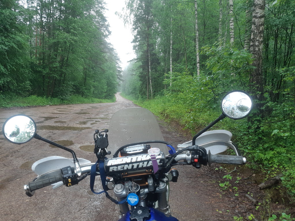

Я вот этот ставил
https://readytodirt.ru/index.php/catalog/ha...thal-7-8-detail
+Проставки. Стало удобно. Тросики увеличивать не пришлось.
