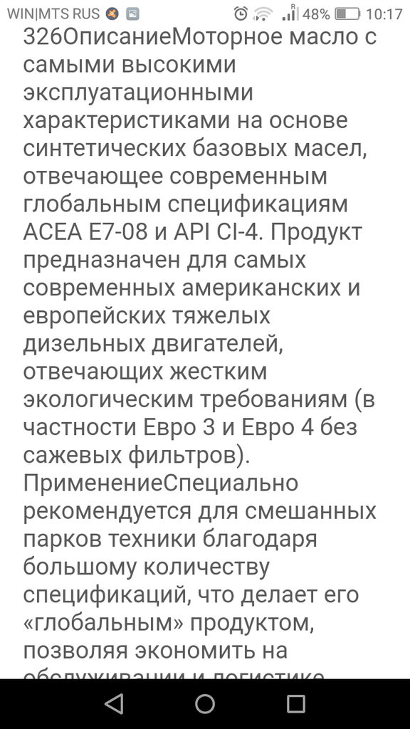

Купил Джебель 200 2002года. Залил мотюль 7100 10в40. Через минут 15 езды на первой передаче, дети учатся, пропадает нейтральная передача. Сменил на тойота 5в30 синтетика, беру у официалов. Нейтральная появилась. Хочу попробовать эни 10в60 по совету Серга.

В спортах и КТМ то масло имеет смысл, в остальных - нет. С ним у меня сцепление одновременно вело и буксовало smile.gif И слилось чёрной водой (реально водой) через 1000 км пробега без серьёзных нагрузок для двигателя. Для 200-ки можно заливать любое 10W40, с которым не буксует сцепление. ЛЮБОЕ.
