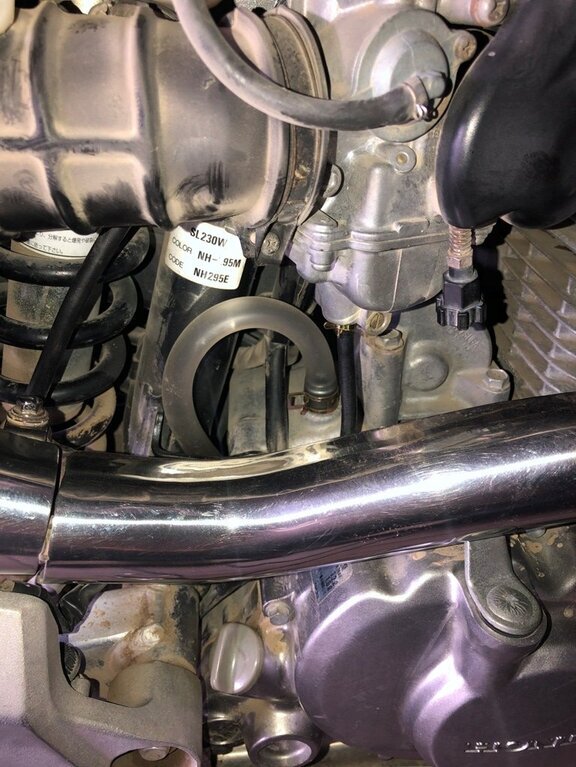

Второй раз замечаю у себя на воздушном фильтре следы масла, 1-ый раз утешил себя что возможно мот лежал и с трубки сапуна натекло, после фильтр заменил, и вот полез после 400км пробега а он снова в масле, очевидно что это с вентиляции картера масло, ибо трубка вставлена в фильтр-бокс, но вот почему это происходит? есть мнение что износ ЦПГ, но пробега то всего 16 тыщ, где там износ..едет бодро, заводится тоже, какие еще причины могут быть и что с этим делать подскажите?
Может все просто, глушитель под сидением проржавел и пропускает выхлопные газы которые тут же всасываются обратно?
Нет, глушитель целый, на нем вообще ржавчины нет что удивительно, мотоциклу 22 года smile1.gif

Купил шланга, одел на сапун и опустил его под низ мотора, дырку в боксе заглушил. Поездим поглядим.
Пыль не насосёт? Может фильтр туда какой приделать?
Так он же не всасывает, а наоборот

Цитата(Salvador @ 3.8.2020, 13:25) *
Так он же не всасывает, а наоборот...
Наверно имеется в виду когда мотор остывает.
Salvador
сообщение 3.8.2020, 13:46
Сообщение #266
Сообщений: 101
Регистрация: 11.7.2015
Мотоцикл: Honda SL230
он туда сюда гоняет как и поршень ходит и давление в картере играет, насосёт мало ни покажется, в оригинале на конце этой трубки стоит резинка в одну сторону дыщащяяя, или фильтр стоит из паролона пропитанного, их даже на али продают стилизованные
был случай, местный ''авторитет который всё знает и всех учил жизни угробил xr посредством этой трубки в луже насосав в картер грязи...
горячий мотор попадая в лужу что делает ? ааа))
Я на мопеде сапунную трубку вывел сразу в воздухан, дык при валилове масло в картере один фиг долетает до трубки даже через сеточку и его зашвыривало в воздухан, собрал маслоотделитель, по типу рессивера для уменьшения давления, и всё стало норм, и масло с щелей не давит и воздушный фильтр ни в масле.
кароче - с такой трубкой вниз ты в зоне риска.. лучше повыше и через лёгкий фильтр иначе с щелей попрёт)
Недолго придётся ждать. Очень быстро всё увидишь...
Это не жигули, где одни поршни идут вниз, а другие вверх. Здесь один поршень, работает как насос. Каждый оборот по 230 кубиков воздуха с песком в мотор!

Цитата(motoman @ 3.8.2020, 11:27) *
Не уверен, я предпологаю, иначе откуда масло на фильтре, если б она всасывала. В оригинале на этом шланге ничего нет, он проходной, обычный шланг-патрубок без всяких заглушек и фильтров.

Цитата(Salvador @ 3.8.2020, 20:35) *
Извини, не совсем понимаю о чем ты, как понять масло натекло по край? smile138.gif
При перевороте мота, масло из сапуна натекло в трубку, трубка была наполовину полная или полная , ты поставил новый фильтр, "проскакал" 400 км и новый фильтр у тебя снова в масле.
Да вряд ли, оно бы стекло назад в картер, к тому же если и лежал, то после этого долго стоял, даже во время доставки smile1.gif

Цитата(Doctorfrolov @ 4.8.2020, 5:28) *
верни трубку сапуна назад.
smile194.gif уже вернул, поставил все как было, перед этим проверил на заведенном, с трубки все таки дует, но никак не всасывает в нее, в общем дует без всяких выбросов масла, может действительно излишки были.
