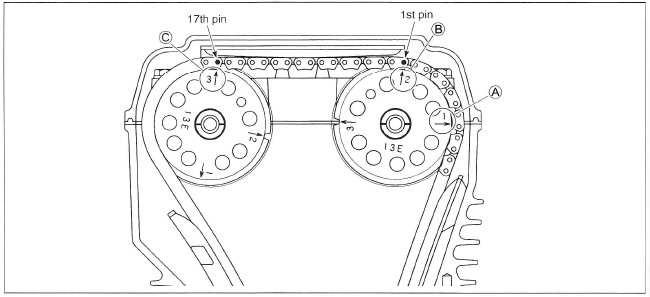

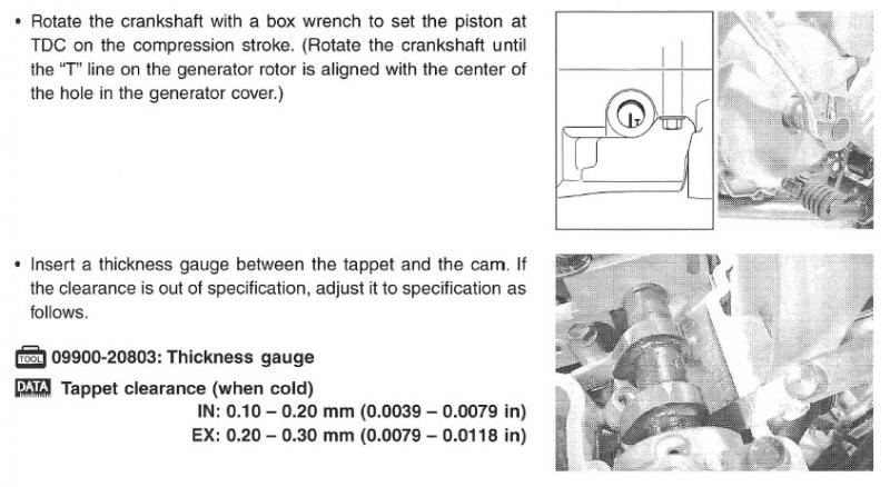

Совет! Когда ставите новые шайбы - записывайте где-нибудь их номинал. При следующей регулировке картина ясная. Отрегулировал на раз-два-три. Достал старые - там уже колибровка стёрлась, посмотрел дома чё туда ложил, положил на 0,05 тоньше - собрал. Выпуск - 0,20. Впуск - 0,10. Потраченное время - 1 час. Доволен как слон что непришлось тратить рубль на цифровой штангенциркуль.
P.S. А метки на звёздах точ так и стоят как на рисунке, я раньше на них вообще не смотрел...
Почему в мануале проверка зазоров производится когда кулочки повёрнуты к центру? В книжках вроде написано поставить в ВМТ на такт сжатия. А такт сжатия вроде когда кулочки в стороны...Странный какой то мануал...или я чё пропустил...
