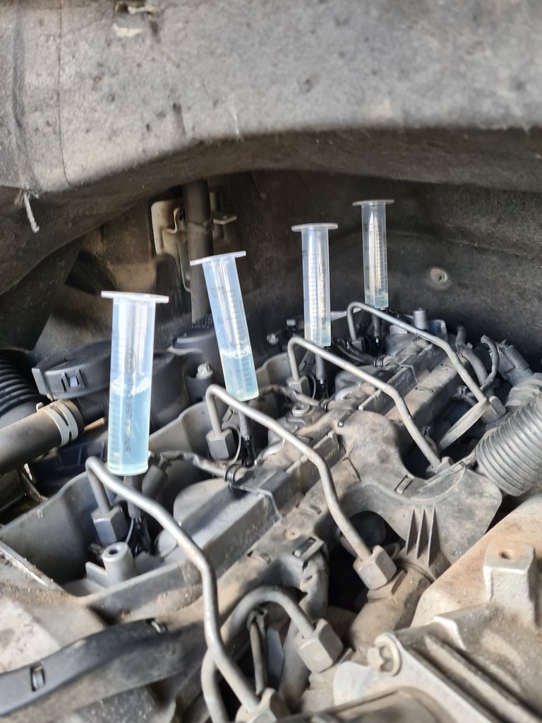

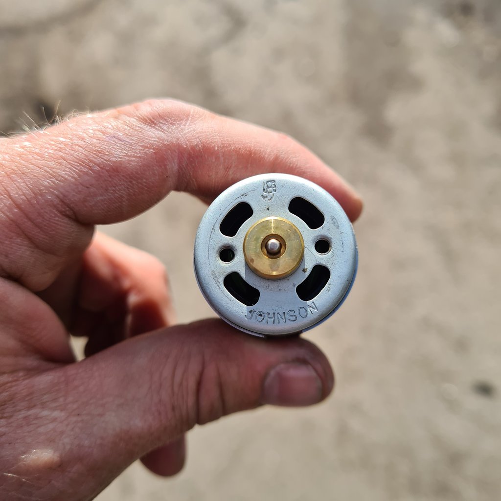

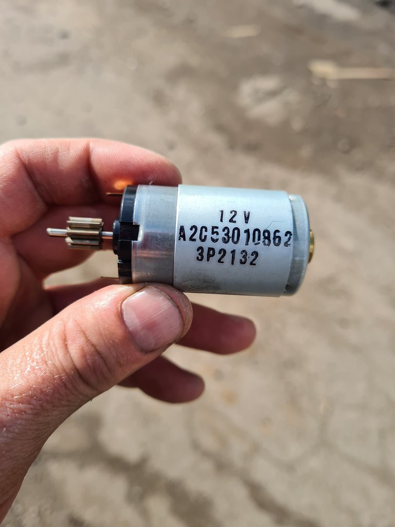

Вчера ещё одну форсунку поменял,оказывается самому проверить очень просто,а я два года подряд на стенд возил...
Хорошо видно как первая льёт,поменял её теперь так-же как четвёртая,второй кадр сделать забыл,торопился в садик)..

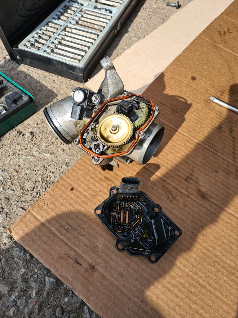

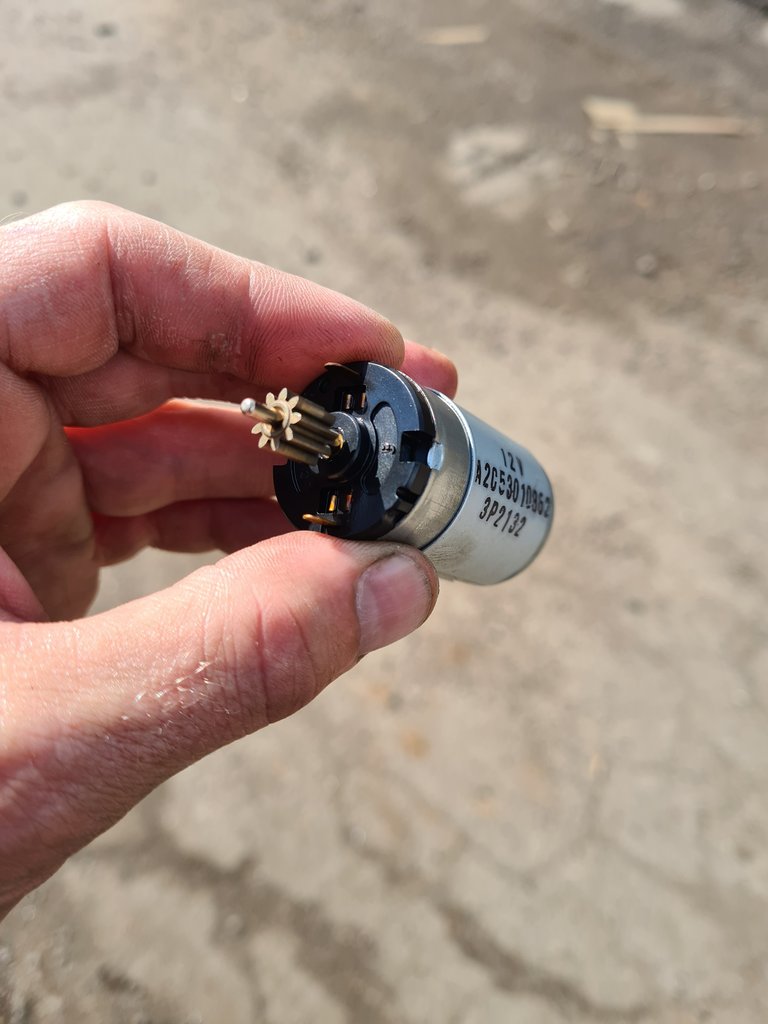

Разобрал дроссельную заслонку,никто не знает, такой моторчик можно где-то купить,продаются они вообще...?
Как его можно проверить на работоспособность...
сообщение 8.9.2020, 21:25
Сообщение #25083
Сообщений: 54102
Подключаешь к клеммам 12В и он жужжит. Если не жужжит, то что-то не так...

Смотрел в автомагазинах,на их сайтах не бьётся,опять загорелся чек,не гаснет третий день,раньше тоже загорался,через пару тройку часов гас,диагностика пишет ошибку по заслонке,вернее писала,когда ездил весной к ним,сегодня опять поеду,нужно погасить чек...
Знакомый с работы говорит,ездил долго с ошибкой,пока не отключилась турбина...
Понимать бы ещё, как это всё работает...
Вчера разобрал её и собрал обратно,всё было в масле,со слов слесарей, по штоку заслонки попадает,и со временем начинает делать голову...

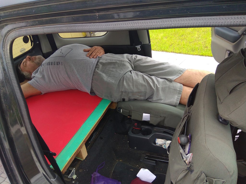

Старый приходится допиливать самому.
Фанерка, четыре ножки, два слоя пенки. Теперь можно и спать по человечески вдвоём и добра всякого навалить.

Искренне не понимаю, как это сделать в Джимнике. В любом случае поза так себе. В Шниве - и то, я сзади по диагонали еле умещусь(при 175см роста), но второму уже никак - сгибаться придётся, если росту от 150ти.
сообщение 15.9.2020, 1:09
Сообщение #25094
Сообщений: 14377

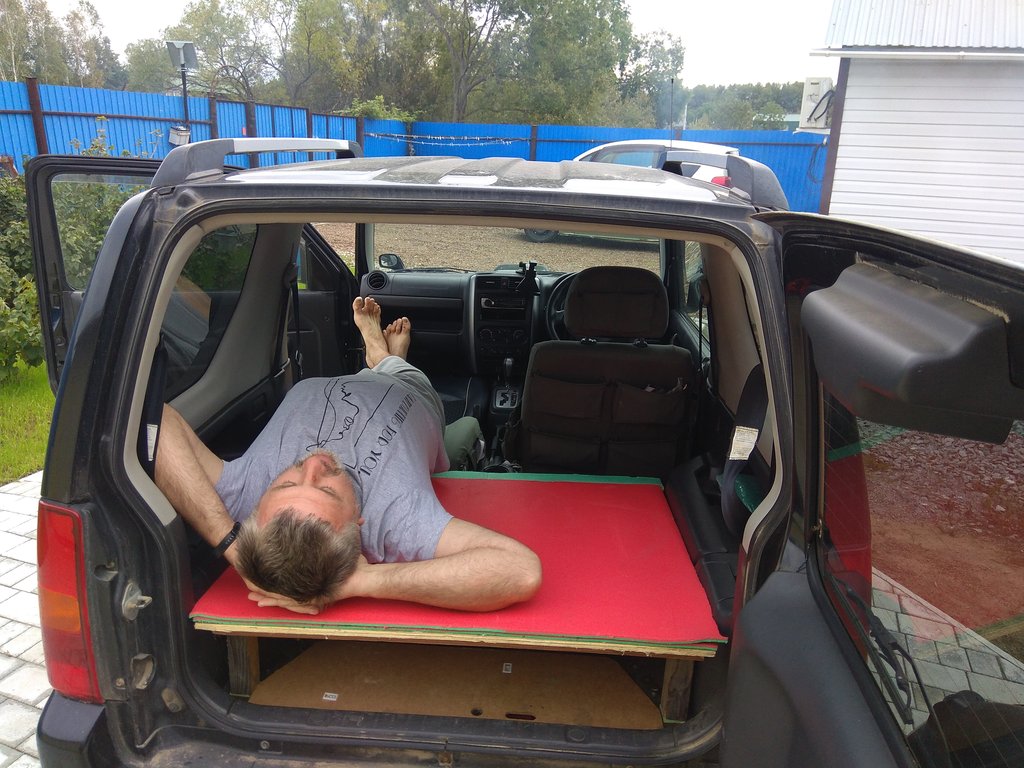

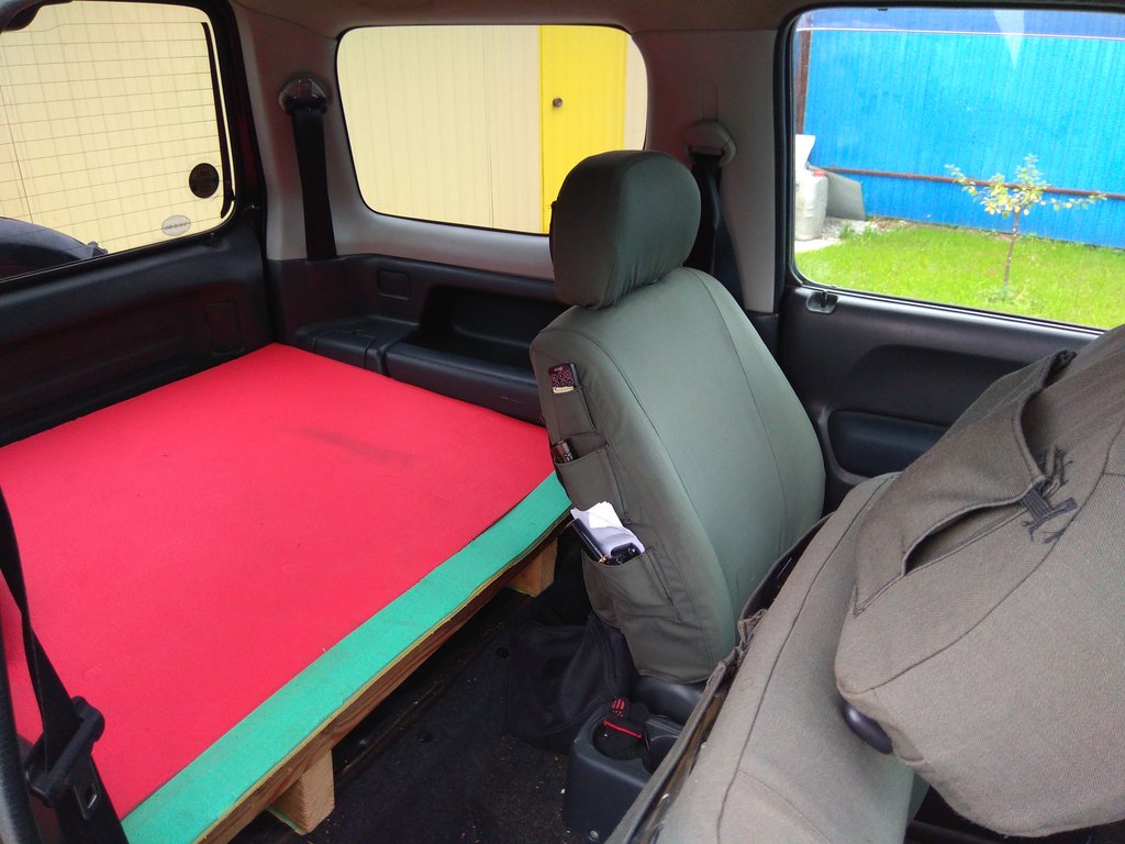

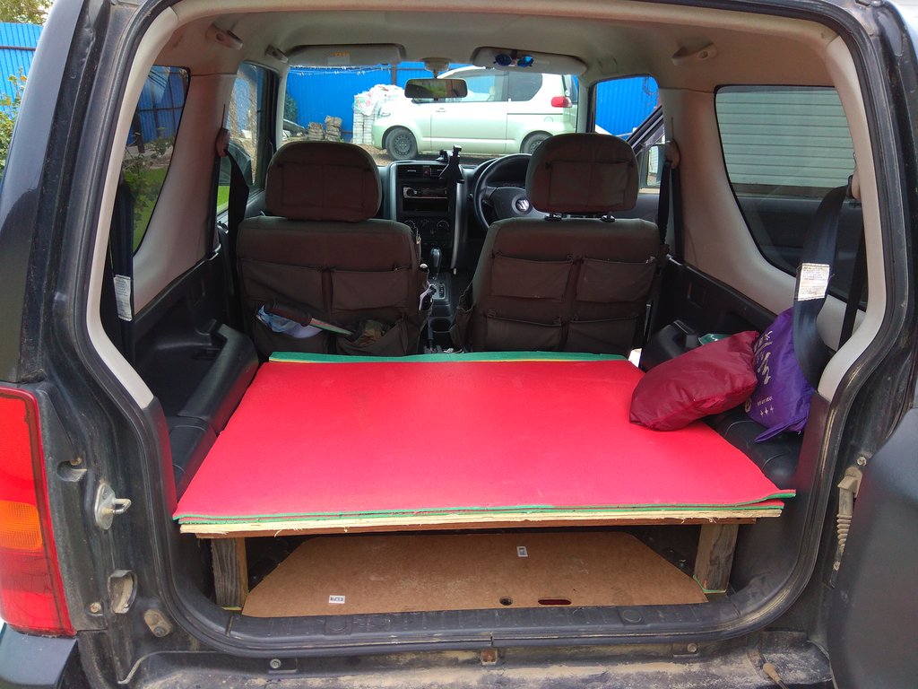

Я познал и проверил 4 ночи подряд.
Поза прекрасная. Ноги полностью вытянуты (рост 189). Спишь как младенец.
Передние кресла раскладываются вровень с задним постаментом и алга! Машину лучше поставить носом чуть вверх, тогда ложе получается горизонтальным.
Один раз пришлось переводить из походного в спальное положение, не выходя из машины (снаружи был ливень со шквальным ветром) - всё отлично распихалось и получилось. А перед этим ещё и поужинали smile.gif

Может ноги в бардачке?
Ну не голову же. Хотя тогда читать можно.
сообщение 15.9.2020, 8:49
Сообщение #25096
Сообщений: 14377
ОК, чуваки!
сообщение 15.9.2020, 8:54
Сообщение #25097
Сообщений: 35062
Мастерство ракурса. На первой видно, что стопы либо подверглись фотомонтажу, либо сломаны. На второй это закрыли спинкой.
Вон же вдали у компоста нормальная тачка стоит. К чему эти мучения? )
