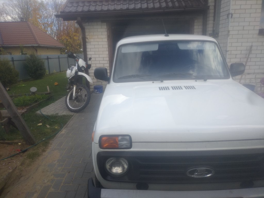

анDrей
сообщение 18.10.2020, 21:05
Сообщение #25500
Батюшка
Сообщений: 4757
Регистрация: 29.6.2013
Мотоцикл: ПС, Dr250r 00 г.в.
Небольшое дополнение в ДРчику ну и расширение автопарка.....Прикрепленное изображение
