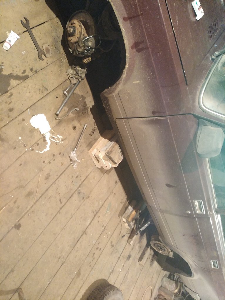

Вчера целый день промудохался.. менял внутренние цилиндры на передних суппортах, колодки, ступичные подшипники. Задние цилиндры тормозные.... Готовлюсь к зиме. Чтоб тормоза были адекватны.
Направляйки лучше мазать. У меня их нет правда..))) смазка трв неплохая.
