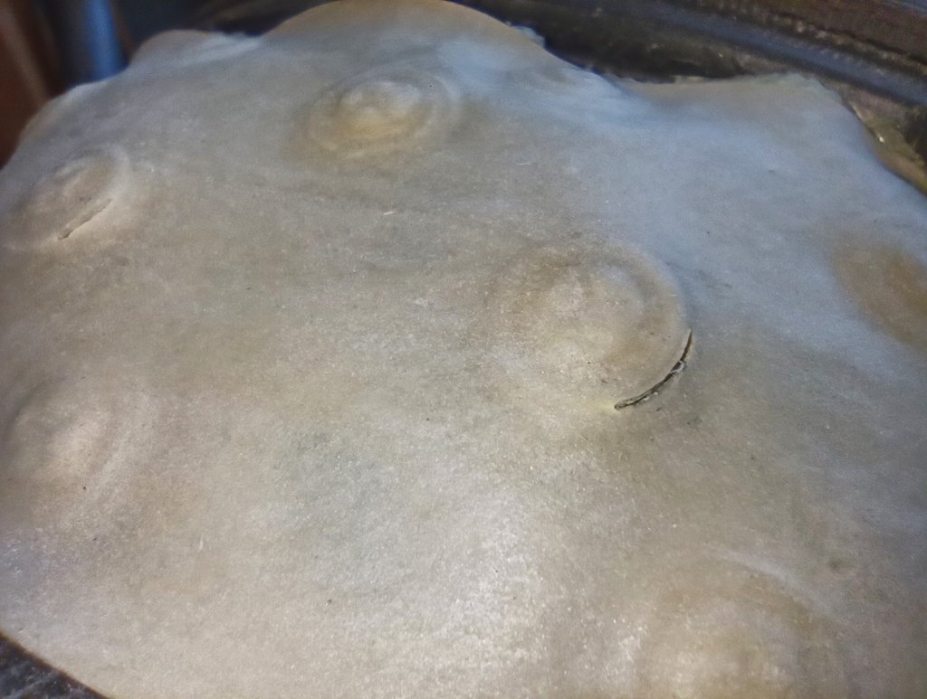

Цитата(car-bon @ 24.11.2020, 6:39) *
Вкрутил
Ну теперь, как спидвейщик можно закладывать повороты!
Катали в выходные.
На водохранилище лёд гладкий чистый, снега не было совсем.
Я на плюсах разложился.
И бок отбил - прям на телефон грохнулся. Хоть сам телефон цел.

Всем большое спасибо за советы!
Получилось лучше чем ожидал.
Река пока не затвердела, пришлось испытывать на прудике.
Держит классно. Тормозит нормально. На разгоне провернуть колесо не смог.

Что за бинт? На что клеил? Сверлил дырочки сперва?
сообщение 25.11.2020, 9:12
Сообщение #1709
Сообщений: 14377
Резиновый бинт из аптеки. По толщине он примерно как велокамера.
Клеил на "Момент" обычный.
Дырочки прокалывал шилом. Сверлить не хотел, чтобы не повреждать корд.

Цитата(Leksey @ 25.11.2020, 18:32) *
Как думаешь?
Чес гря, я что-нибудь пожёстче проложил... бы... если бы под рукой оказалось. А так, обошелся чем есть.
Качнул, как и рекомендовали под верхний предел - 4 атм.
Надо ресурсные испытания провести. Я проехал-то всего пару километров.
Ну вот. Практика - критерий истины. А то развели знаешь-понимаешь, "разорвёт-неразорвет", "чаще-реже", "длиньше-короче" ).

Цитата(Изыскатель @ 4.12.2016, 20:40) *
Зимний вариант. [attachment=101521:30012007532.jpg]
Продолжаю ездить. Саморезы стали короче и круглее, но по укатке держут. Клеить резину никакую не нужно. Старая, лысая велосипедная покрыха в качестве флиппера. Срезать- сточить протектор и проволочный корд нужно.

Сообщений: 7789
Дх камера не поможет.
Саморез и ее прорежет.
Вот лист стеклоткани тонкой - да. Работает.

Репутация:   25
Всё относительно. Без подложки неделя- две, и прожовывает. С покрыхой внутри 3,5 тыс.км. Каждый год на новое место бортировка.

Сообщений: 14377
Резиновый бинт на головки саморезов, оказался так себе идеей.
Надо что-то пожестче.
Проехал всего-то километров 40-50.
Заднее колесо спустило, когда ломанулся через торосы по рёбрам льдин (тоже не самая умная идея была).
Болтики от жестких дисков тоже ))) Ну к лету сами выпадут. Будет у меня по деревне 205 болтиков валяться.
Армированный скотч?
Надо армированное типа пожарной кишки или той же покрышки велосипедной внутрь.

Цитата(KettlePRO @ 8.3.2021, 19:50) *
Что если прикручу тормозные калиперы на болты из метизов?
У меня так и сделано.
