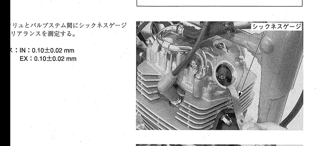

Хочу отрегулировать клапана, мот 1997 года, с пробегом 25 тыс и походу никто их никогда не регулировал.
В мануале на русском для CRF230 (движки как я понял одинаковые) указан зазор 0.10 мм для впуска и выпуска. Это верно для SL230? Что-то я засомневался что зазор должен быть одинаковый и на впуск и на выпуск.
И еще хотел найти видео инструкцию по регулировке клапанов, нашел на ютубе только как дядька регулировал клапана на xr250 бахе (MD17 двиг).
Скажите - принцип тот же? Специнструмент не нужен кроме накидного,отвертки и щупа?
Или может есть инструкция подробная. Поделитесь пожалуйста? Может тонкости какие чтобы не накосячить?
Еще обратил внимание при покупке, что свеча подкопченая. Видимо богатит. Буду регулировать подачу топлива.

Цитата(Sakhru @ 9.2.2021, 17:44) *
Всех приветствую.
Привет!
Двигатели CRF230F и SL230 имеют некоторые различия по деталям.
Указанный тепловой зазор 0.10 верен. Прикрепленное изображение
Да, за исключением, что на XR регулировочный винт имеет прямой шлиц под отвертку, а на SL шлиц отсутствует, там просто "квадратик" 3мм. Вот его надо чем то крутить.
Если приобрести или изготовить такой инструмент, то регулировка станет чуть удобнее. Ключ на 10 с "квадратом" на 3мм.

За номер оригинального ключа для регулировки клапанов отдельное спасибо.
Не так его просто заказать. Импекс пишет, что срок поставки неизвестен, изготовление на заказ....
Мне тоже так писал, но я не отменил заказ, просто подождал недельку, особо не горит.
