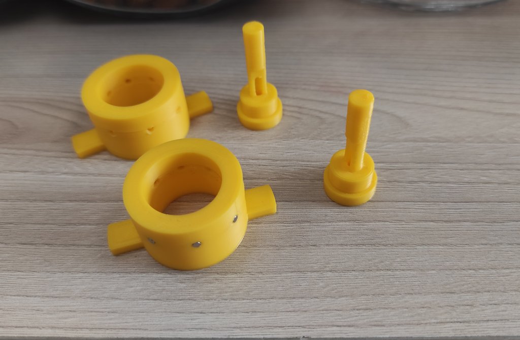

Ну всё, запустил я без тросовую систему. Чуток по гаражам прокатился, всё работает, правда сильно не разгонялся, до 30 км/ч.
Датчик холла использовал от компьютерного вентилятора. Соответственно 24 магнита пришлось ставить.
Большое спасибо seven-dx за крутую разработку)

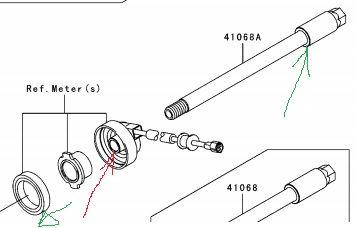

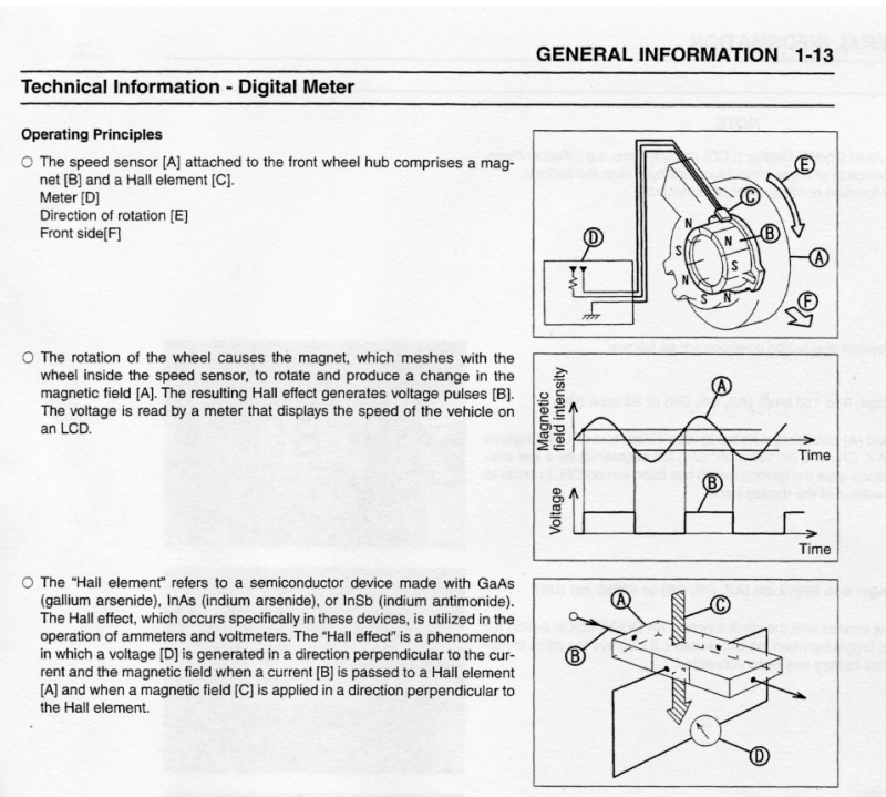

Интересная тема для владельцев СуперШерп и КЛХ-ов. На этих мотах такая конструкция уже стоит:
Втулка изготовлена из какой то магнитящейся пластмассы, стоит невменяемых денег и ее "уши" легко ломаются при неаккуратной установке переднего колеса. (Знаем, ломали)
Если сервис мануал нам не врет, то во втулке "спрятаны" 4 магнита.
Думаю при необходимости изготовить дубликат втулки теперь не составит большого труда.

Неодимовый магнит цилиндрической формы. Диаметр 2 мм, высота 3 мм.
