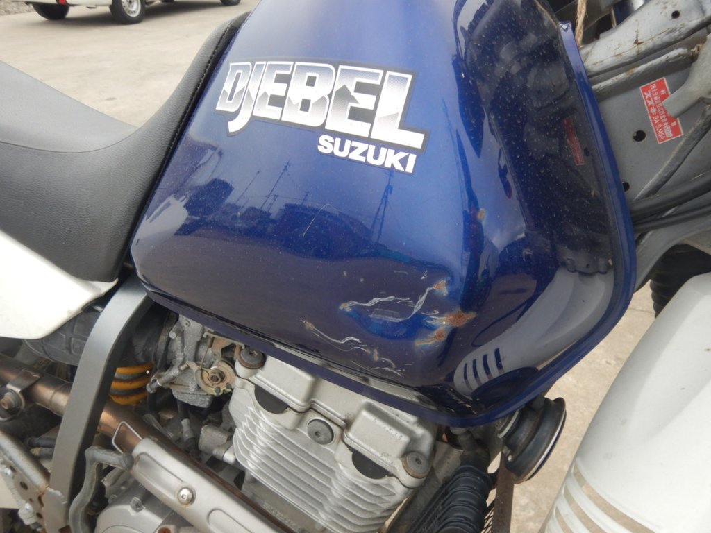

Тогда не крась бак.
А то мот сразу потеряет в цене.

не нравится коцка на нем
зимой, когда делать будет нечего...

Цинкарем пройдись, лаком покрой и полирни чутка.

И в бак атмосферы полторы дунь. Чтоб маленько выправилось. Больше 2-х не дуй. Бак как шарик может надуться.
сообщение 20.5.2021, 16:23
Сообщение #8356
Сообщений: 7768
А вот это лучше не пробовать)
Риски высокие.
сообщение 20.5.2021, 17:02
Сообщение #8357
Сообщений: 6447
это какие? полторы атмосферы не много. это очень далеко от давления для взрыва топливосмеси.
Если страшно, что разогнёт, то снять с рамы и обмотать скотчем. Но не разогнёт. Я в свой 2 атмосферы дул вроде. 1,5 точно было.

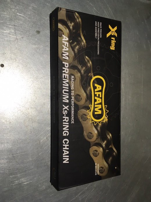

Поменял цепь
и сломанный рычаг был один, заменил на короткие
жду зеркала и не могу нигде найти защиту заднего тормозного суппорта
в передней вилке заменил масло на 7.5 - отлично
про задний амортик читаю: !ПРЕДОСТЕРЕЖЕНИЕНе пытайтесь разобрать амортизатор. Деталь неремонтопригодная.

Цепь афам?
сообщение 29.5.2021, 6:08
Сообщение #8366
Сообщений: 6447
Шерше АФАМ.
сообщение 29.5.2021, 6:13
Сообщение #8367
Сообщений: 35025
Ну в принципе на хонду может и...
сообщение 29.5.2021, 6:14
Сообщение #8368
Сообщений: 7768
Афам - хорошая цепь.
У меня сейчас она стоит. afam xrr3 gold
Звезды тоже у них норм.

7 тыс уже отходила. Пока все норм.
