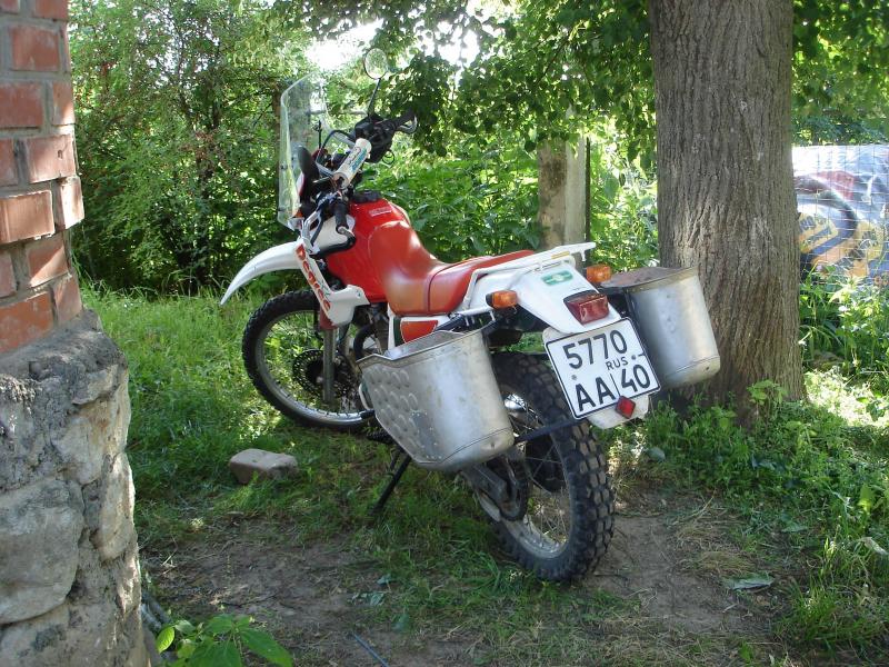

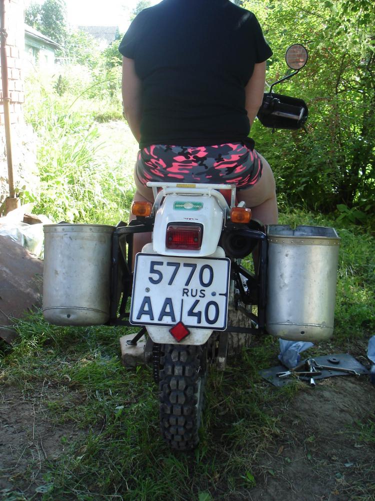

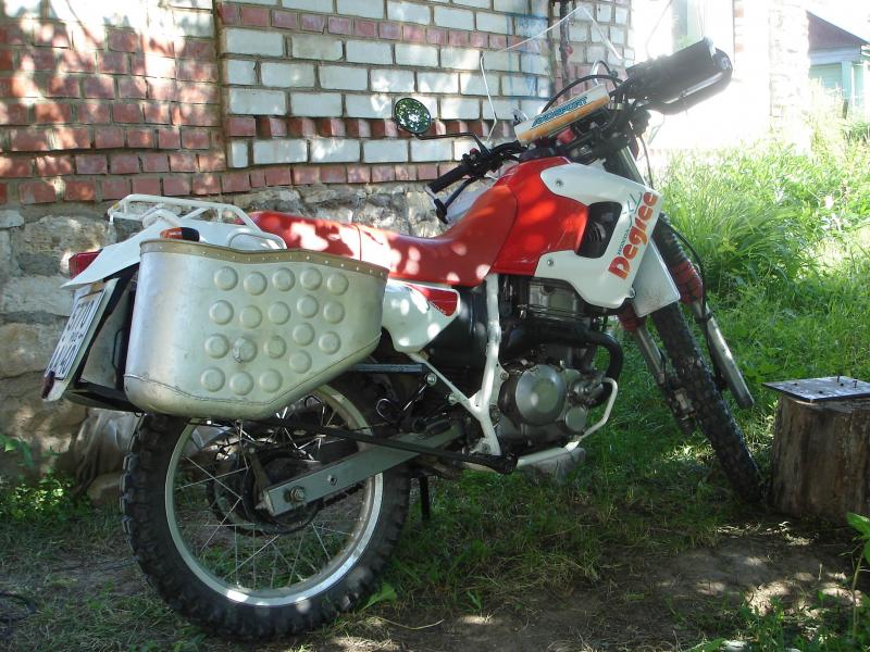

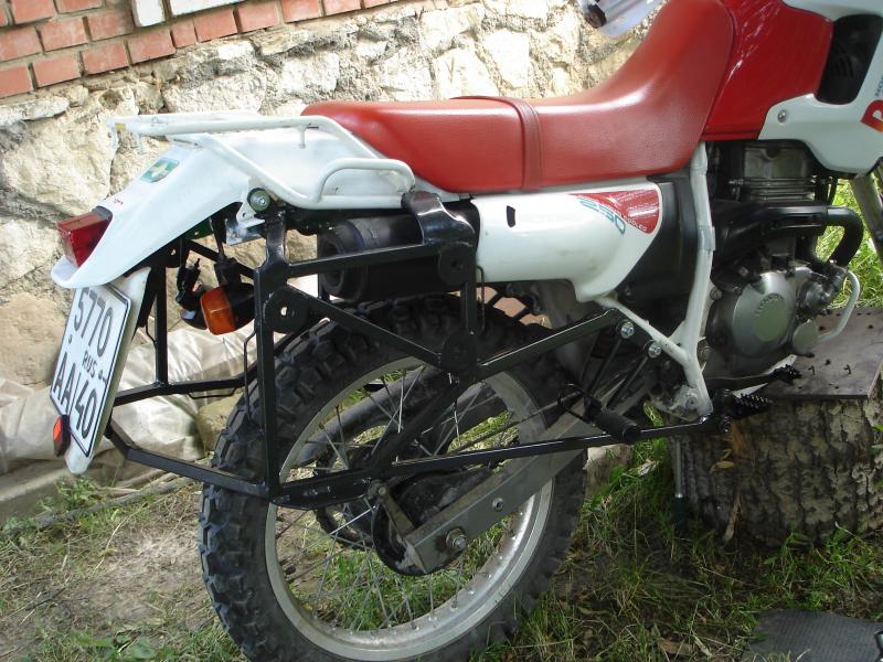

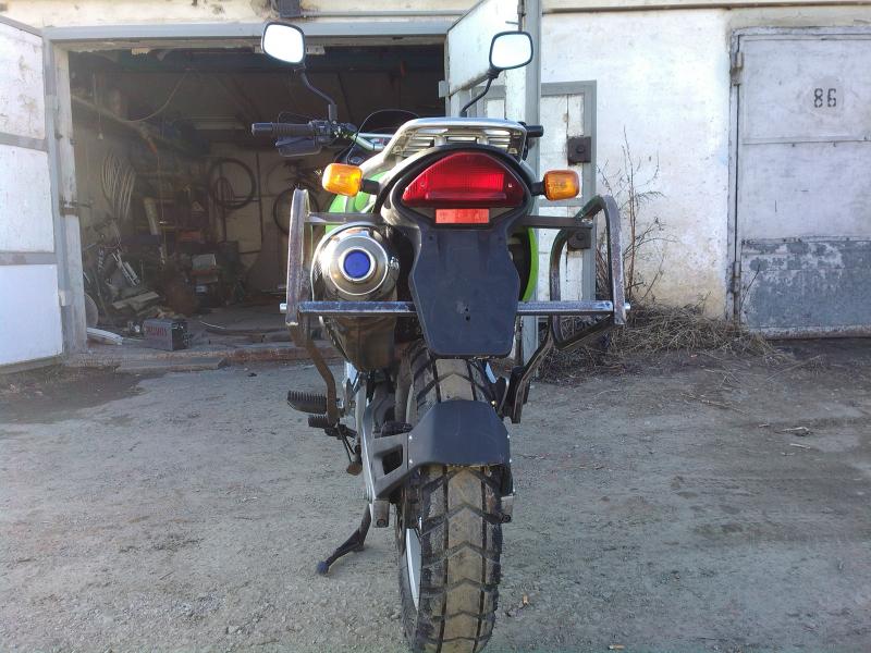

Сварил из профильной трубы 15х15мм.
Вес около 5,5 кг.
Вес кофров 850г каждый.

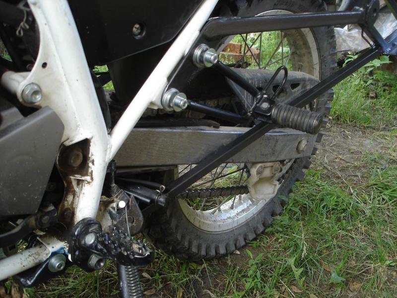

Крепления на пассажирские подножки + справа к водительской подножке + слева к креплению подрамника...

засыпать зерном и не плохая сеялка получилась))))....шутка
конструкция не че так....жесткость с запасом,для дальнобоя сделал ?

:-) именно для дальняков :-) Запас прочности, ещё никому не мешал :-)

кофры как на заказ сделаны.....авиационные топливные баки что ль?

Пеногасители с вертолёта КА-26 :-)

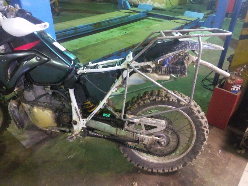

odroxan
сообщение 22.3.2016, 12:53
Сообщение #385
Сообщений: 3
Регистрация: 17.10.2015
Вставить ник Цитата Из: Україна(Тернопіль)
мой вариант на 200
установка
Причина редактирования: Ничего сложного.

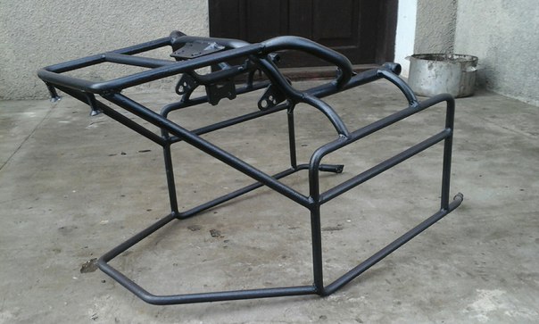

сообщение 7.6.2016, 20:15
Сообщение #386
Сообщений: 1941
Регистрация: 29.5.2012

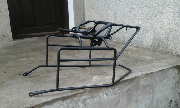

Дайте оценку конструкции.

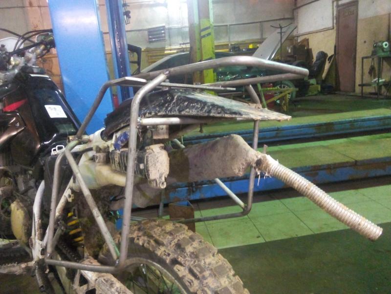

Поделюсь своей конструкцией.

Что за ящички такие?
Не совсем понятно как крепится к мотоциклу. Есть фото без ящиков?

Мотоцикл: КТМ
Полностью самодельные

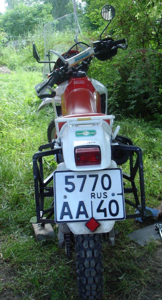

Willi Betz
сообщение 9.3.2017, 19:30
Сообщение #390
Сообщений: 19
Регистрация: 11.11.2012
Вставить ник Цитата Из: 36-й регион
Мотоцикл: XF650
    Мой колхоз комраду на Джебель

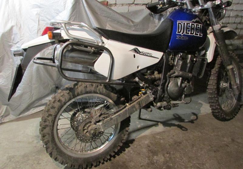

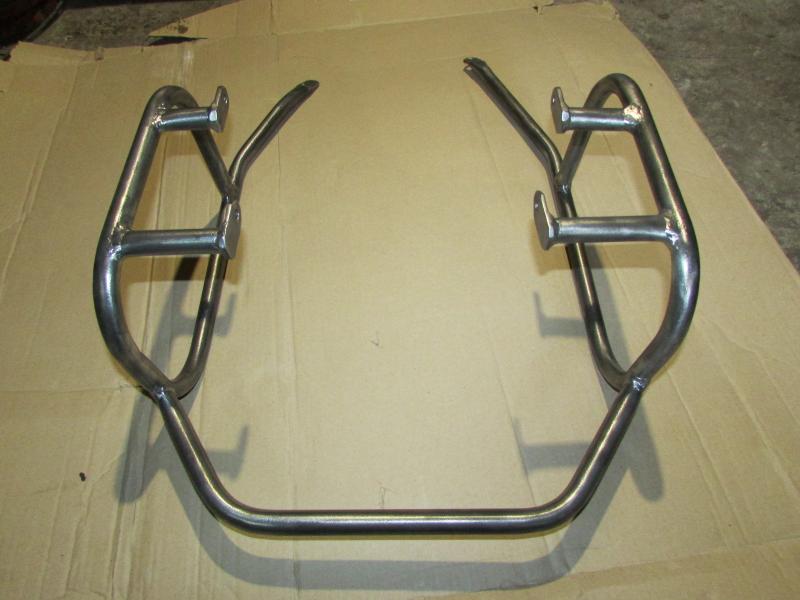

Ришат
сообщение 21.3.2017, 18:29
Сообщение #391
Сообщений: 279
Регистрация: 11.2.2013
Вставить ник Цитата Из: Верхняя Пышма
Мотоцикл: Иж 7.114 с коляской
Подыскиваю KLX 250 S
я тоже немного поколхозил
Осталось доработать крепление под канистру и покрасить

Вставить ник Цитата Из: Бурятия г Бабушкин
Цитата(Ришат @ 21.3.2017, 19:36) *
я даже трубогиб своял ради этого
Про трубогиб можно поподробней, ну если не секрет.
Ришат
сообщение 22.3.2017, 8:10
Сообщение #397
Сообщений: 279
Вечером выложу фотки. Делался без чертежей, по памяти, что посмотрел в ютубе.
