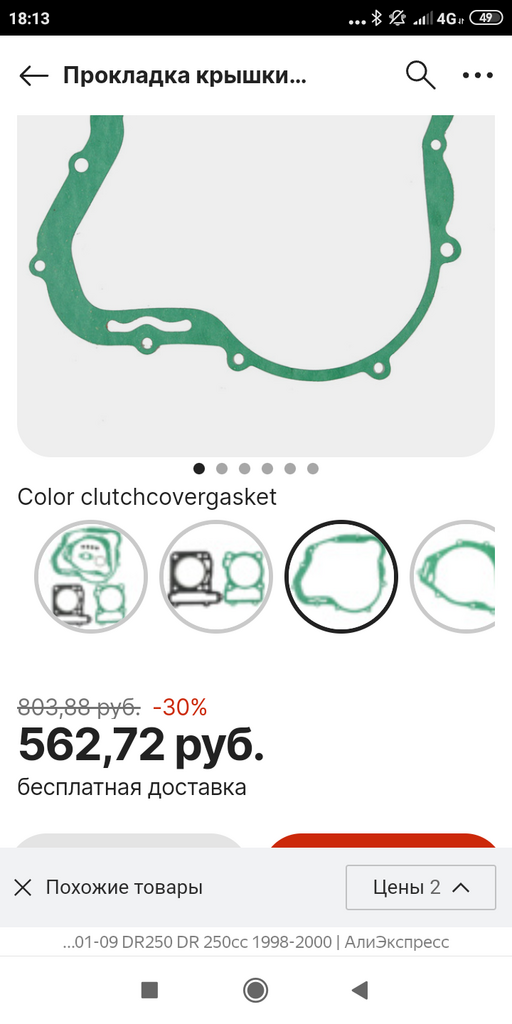

сообщение 8.7.2022, 16:24
Сообщение #8653
Сообщений: 6633
ловите https://aliexpress.ru/wholesale?catId=&...%20250%20gasket
сообщение 8.7.2022, 16:33
Сообщение #8654
Сообщений: 7799
ага. это оно
https://aliexpress.ru/item/1005004067425326.html

Доглядел-можно поштучноПрикрепленное изображение
Все равно конский ценник.

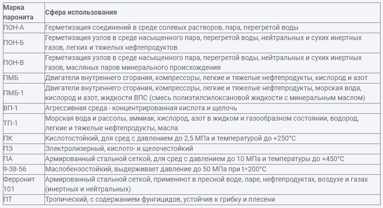

Цитата(Doctorfrolov @ 5.7.2022, 18:06) *
Короче, не ставьте паронитовые прокладки.
За год, оно превратилось в пластилин и начало разлагаться.
Цитата(Яр61 @ 8.7.2022, 14:06) *
Это скорее производитель крысит что то в технологии,либо продается не масло стойкий паронит как масло стойкий .
У меня с паронитовыми прокладками таких проблем пока не было. На форуме многие годы тоже вроде обходились и вдруг началось.
Не все йогурты одинаково полезны.
"Промышленность выпускает более 10 марок паронита с разными характеристиками и областью использования, соответствующие нормативному документу:"
"Паронит марки ПОН используют в нейтральных средах, марки ПМБ - везде, где есть машинные, дизельные и иные виды масел, тяжелые и легкие нефтепродукты."
https://xn----dtbegn3a5abh8i.xn--p1ai/artic...chie_pmb_i_pon/
Для правой крышки, как вариант, можно и герметик вместо прокладки использовать. Главное не намазывать его, а нанести очень тонким слоем, не толще слоя краски.

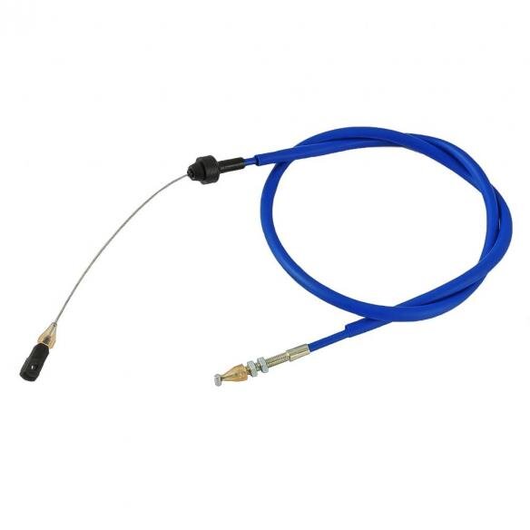

Цитата(Яр61 @ 9.7.2022, 20:26) *
Вопрос в тему(тупой возможно),сцепа не ориг,работает как на зилу 130-м -вкл или выкл,ощущение на рычаге.Я лоховат и надо учится работать филигранно в миллиметр на рычаге,или есть проблема?Рычаги сцепы с кронштейном мож подскажет кто какие в почете?Троса?
У меня штатный трос износился, менял на ВАЗовский. Выжим полегчал и работа стала точнее.
Если трос не заедает и передает усилие без рывков, то я вижу три варианта:
1. Вернуть на место штатный узкий фрикционный диск с соответствующими кольцами. Тот самый набор, который часто рекомендуют выкинуть для получения большей четкости работы сцепления.
2. Поставить машинку легкого выжима. Бывают разные, но принцип один: больше ход - меньше усилие и резкость включения.
https://stuntex.ru/article/arrest-me-im-stunt-rider
https://www.youtube.com/watch?v=_qS-_fvt6VU...re=emb_imp_woyt
https://www.youtube.com/watch?v=ApNSMOq1fHE
3. Удлинить рычажок на правой крышке двигателя процентов на 20-25. Готовых предожений не видел, скорее всего придется делать самому.
Мне больше нравится третий вариант, т.к. он разгружает трос. Но руки пока не дошли до него, может кто опередит и поделится ощущениями. В идеале хочу жамкать одним пальцем.

ksr
сообщение 15.7.2022, 13:05
Сообщение #8674
Сообщений: 616
Регистрация: 2.11.2019
Вставить ник Цитата Из: Уфа
Kawasaki KSR80 1996,
Suzuki Djebel 250XC 1996
Репутация:   52
Нет, трос привода акселератора. Номер не помню, что-то типа 21103-1108054 (но это не точно). Надо смотреть по длине рубашки, ее предстоит в размер подрезать. Сам тросик внутри я переставил другой стороной и бобышка вошла в рычаг на руле со штатным пластиковым вкладышем от старого троса. Нижнее крепление рубашки тоже штатно вошло, а наконечник уже сам смастерил.
Эти тросики разных производителей бывают. Я в магазине на ощупь выбирал, смотрел, чтобы скользил хорошо и не топорно выглядел.
