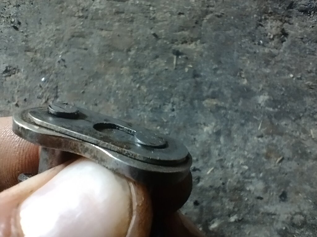

sfr 520. ~5000т.км. Пришла хана замку.
Покупал как то на али замки ~250р.
Сейчас поставил его, так как ездить на родном опасно.
Хочу узнать у опытных- Стоит ли оставлять цепку сфр с китайским замком? или попробовать найти аналог оригинал?
Насчёт кач обработки металла, ощущение что делались на одном и том же заводе!!!
Вообще был ли опыт обрыва замка?
ps/ катаю далеко и в глуши -Нужна надежность.

ИМХО, надежность - это DID... как вариант, попробовать поставить DID'овский замок, не знаю, подойдет или нет, шаг-то один, а вот толщина может быть разная, может не влезть или болтаться (что вряд ли)

Странный износ. Пины же не вращаются относительно боковой пластины.

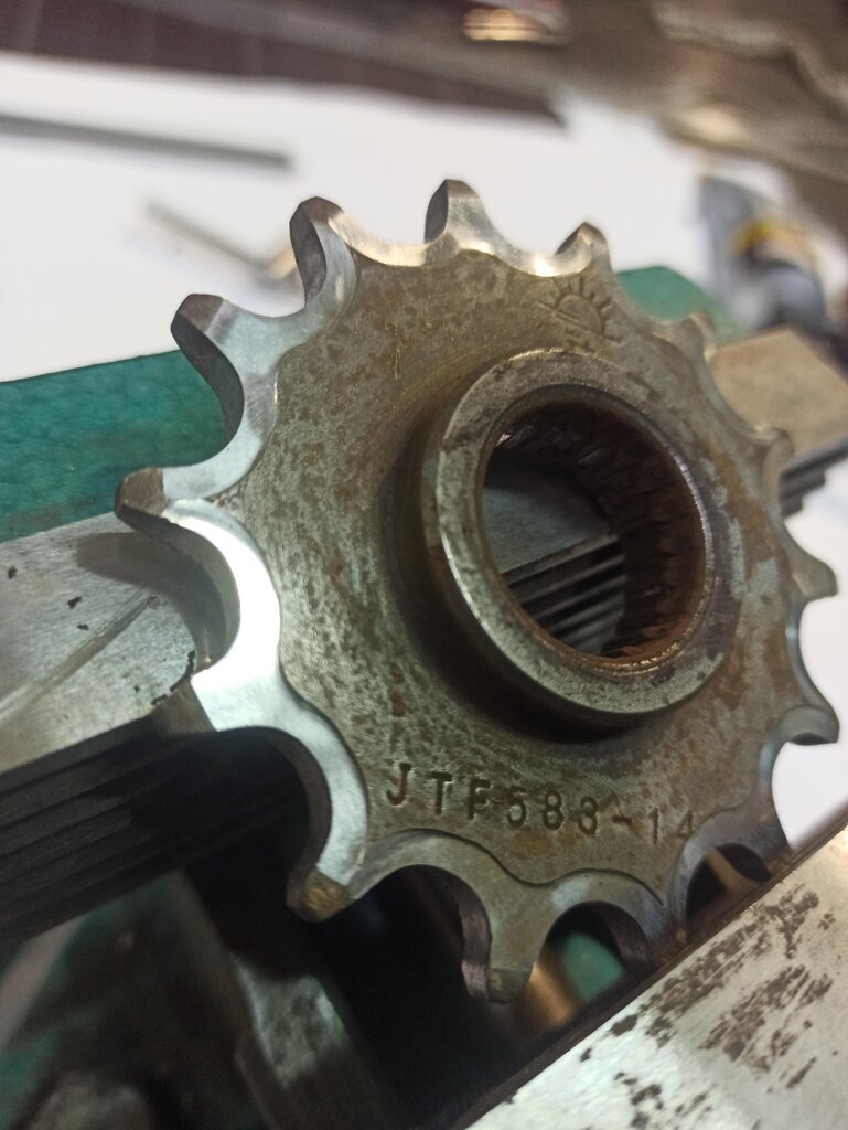

SUPER SHERPA
Всем привет! По мелочам перетряхиваю свой ТТР ,снял ведущую звезду и со стороне двигателя обнаружил такую выработку 0.4мм. Подскажите, от чего такое может произойти, в чем причина? Пока единственное подозрение , что у меня маятник смещен / искривлен или ось перекошена стояла, но по натяжителям я всегда одинаковые цифры ставил. хотя сейчас уже не проверить как было - колесо то снято Изначально ставился полностью новый комплект : цепь и звезды. Пробегу на них не более 5т.км.
KmvWeb

А цепь не была перетянута?

Ух красота какая!Форму звеньев проело,цепь вангую 112 звеньев стоит.Либо несоосность,либо перетянута цепь.Собрать все,мот на пенек или подставку и глянуть при вращении колеса что происходит.

Скорее всего соотношение цепи и звезд неудачное, у меня такое было на 14 перед и 110 зубьев (неоднородная выработка по зубьям). Что не исключает и перетяжки, т.к. глубокая выработка.
