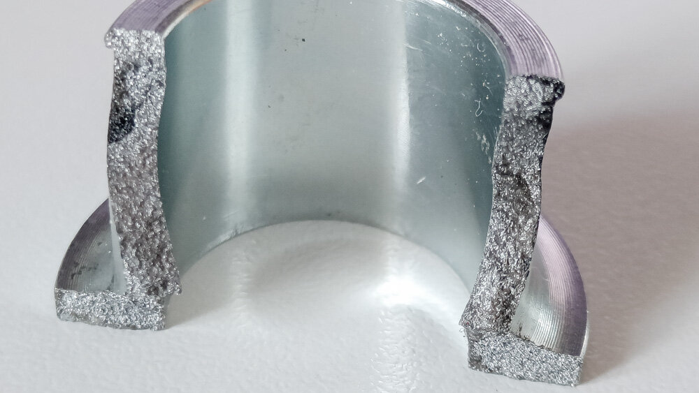

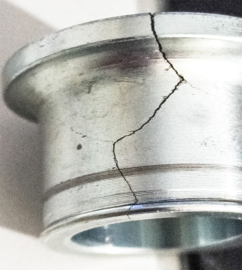

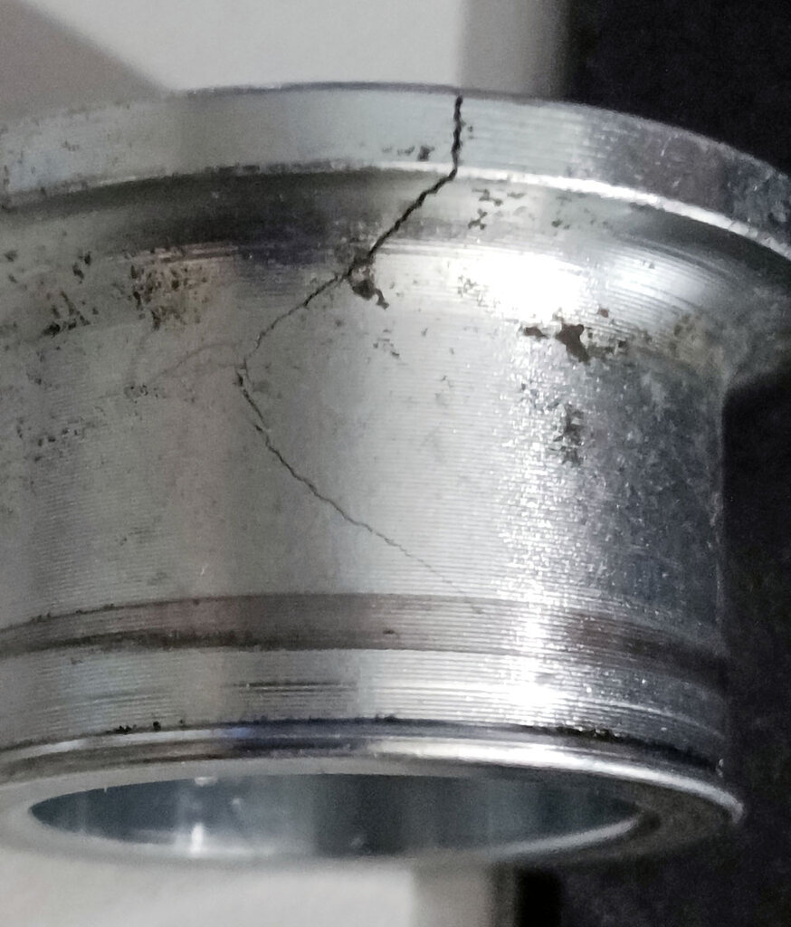

Всем доброго времени суток.
Снимал сегодня заднее колесо, обратил внимание на спейсер со стороны звезды, пробег около 800км, ставил новые спейсеры All Balls Racing, родные были слишком в печальном состоянии, менял вместе с сальниками, ставил в январе этого года, результат на фото ниже. Колесо затягивал динамометрическим ключом.
Интересна возможная причина трещин (неужели качество All Balls Racing?) Старался все ставить оригинал, но думал, что в этом узле должны работать

Сообщений: 9678
Из чего они сделаны? Прессованная глина?!
Причина одна. Дерьмовейший порошкосплав.
Тоже думаю так, просто не думал, что все на столько плохо, думал, может есть еще другие причины
У них бывали неплохие вещи. Но чаще именно такое.
Обидно то, что много чего менял в мотоцикле прошлой зимой, все ставил оригинал, кроме этих спейсеров, купил их на заднее колесо и переднее, сальники оригинал стоят, думал, что уж в этом узле даже AllBallsRacing подойдет, лишь бы не было глубоких раковин от сальников) Оказалось, ошибался, заказал комплект оригинальных, плюс сальник.

А может всё же динамометрический ключ врёт? Мало кто знает, что правильный момент будет только на новой и чистой паре болт/гайка, причём если тянуть равномерно и за один раз. Стопудово перетянуто было. Я раз попробовал без всех этих примудростей заднее колесо затянуть, чуть не надорвался...

Если втулки сделаны из металла, то хоть метровым ключом тяни... Быстрее резьбу сорвешь, чем втулки деформирует или разрушишь .

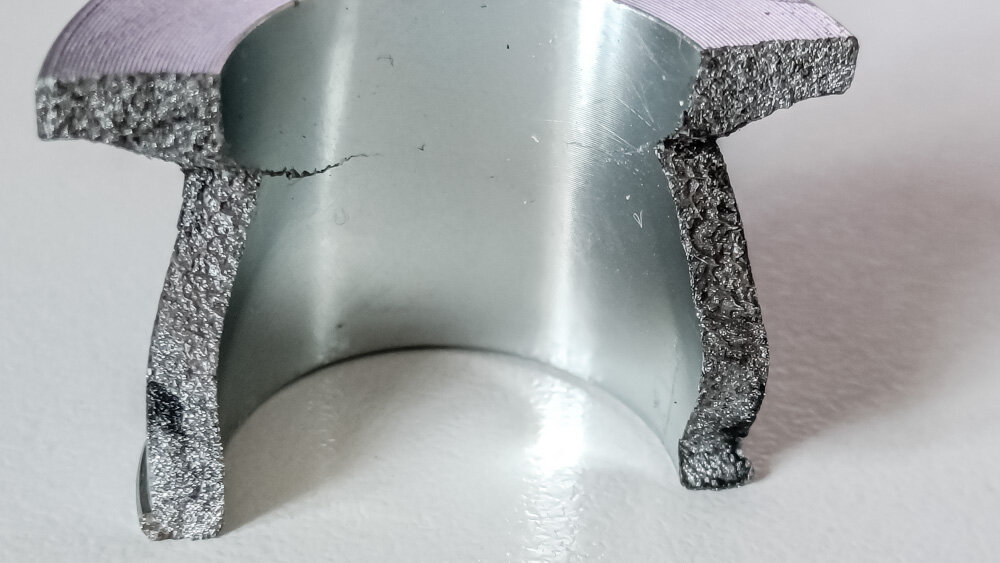

Кстати, имея в арсенале несколько советских динамометрических ключей, плюс два современных, сравнивал их показания между собой, грубо говоря, все показывают одинаковый момент.
Да, нельзя на сто процентов исключать тот или иной момент, например, что было перетянуто в том числе, но, на сколько же надо было перетянуть, чтобы втулка лопнула в двух местах?)
Вчера крутил ее в руках, взял отвертку и с помощью отвертки, втулка легко рассыпалась у меня в руках, фото ниже)

Втулка из порошка.
Но другие такие же служат нормально.
Брак? Хз.
Наверн таки перетяг.
Думаю, что может и перетяг, но перетяг для этого сплава и качества) А может и брак, ведь проблема, как я понял, больше исключение и не носит массовый характер, не думаю, что только у меня получилось перетянуть так колесо, а там - кто знает)

Цитата(Doctorfrolov @ 20.12.2022, 13:47) *
Втулка из порошка.
Брак? Хз.
Какой нафиг перетяг? Если рассыпается на руках... Да и то что типа обычно втулки из глины держат в корне неправильно... Из глины, песка, не должны быть втулки. Только из цельного металлического сплава.
Это брак. Даже для этого материала, который не должен стоять в таких местах.
