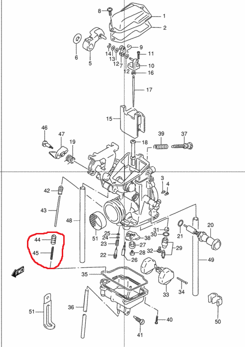

Ну вот, снял!!! Только вот обещенной пружинки, я не обнаружил!!! вот как все выглядит,все что выпало после откручиной крышки !!! только вот , все работало ,но друг перестало,карб не вскпывал ,до этого. вопрос -куда все подевалось? обьясните пожалуйста ,а то я не могу это даже представить!!!
Для ремонта, достаточно будит заказа, обведеных позиций???

для начала попробуй оживить залей вэдешкой пусть постоит потом подай в канал воздух (компресором ) только смотри что бы он не убежал ))))
Поршень закис в крышке нижней. А под закисшим поршеньком и искомая пружинка спряталась. Сначала отмочи в ацетоне или ещё чём-то термоядерном то, что имеется. Может, и заказывать ничего не надо будет...

Спасибо,все сделал ,все работает!!!
