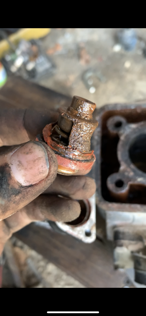

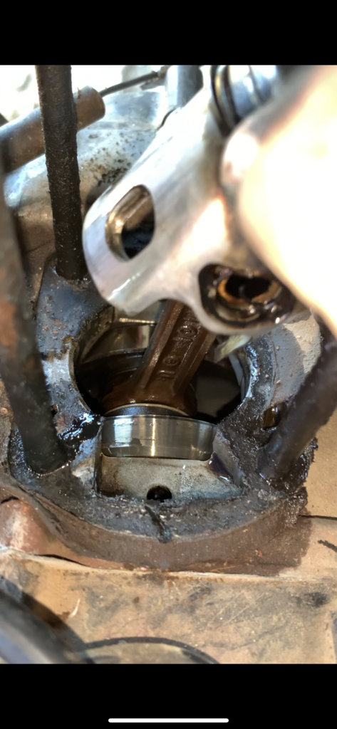

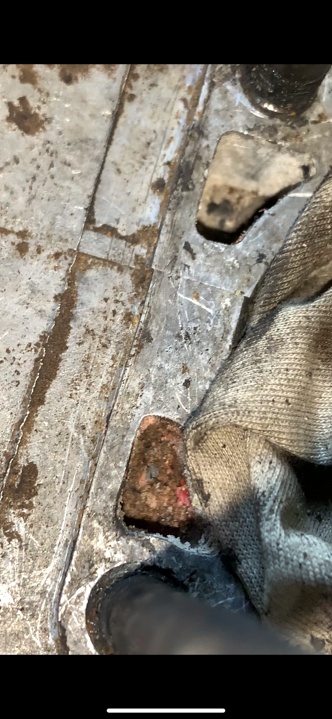

Д вот сегодня разобрал цпг. Поршневая норм. Но кольцо одно гнутое, хоть и садится в канавку норм. Незнаю что с ним делали. Масло поступает, бачок полный. Лампочка бака горит при полном баке даже, когда скорость включаешь даже. Вобщем единственное остается это зажигание либо как знакомый сказал, с камеры сгорания через прокладку давит газы в антифриз, на оборотах. При разборке увидел что прокладка такое себе, прилегает конечно но видно что местами могло просачиваться газы. Антифриз булькал даже после 1км когда заглушишь. Не кипел но булькал. А проедешь 15-20 то кипел. Вобщем есть основания полагать что прокладка стала говном. Тем более она без кольца посередине. Самодельная как будто.
При покупке мота, антифриза было вовсе около 20% залито. Я около 800км прлехал на нем и антифриз не уходил. Да и не уходит и сейчас. Но возможно антифриз не проходит в камеру сгорания а вот газам проще в антифриз из камеры. Ну и псть предположения что все таки могло попадать и в картер двс. Ибо антифриз был в канавке под прокладкой между картером и цпг. Не канал для смазки а там 4 отверстия глухих непонятно зачем, в картере. Ответных отверстий в цпг нет. Так вот в одном из них антифриз. В трех других сухо но грязь, в одном даже камушки)) короче по шпилькам херачило возможно антифриз. Пока все указывает что грелся из за этого. Ну и загажен он все таки, хоть и работает и циркулирует но мыть надо. Заодно раз залез поменяю кольца и палец поршневой. Прокладки.
Фото не для слабонервных))Прикрепленное изображение
Прикрепленное изображение Прикрепленное изображение Прикрепленное изображение Прикрепленное изображение Прикрепленное изображение Прикрепленное изображение Прикрепленное изображение Прикрепленное изображение Прикрепленное изображение Прикрепленное изображение

Цитата(Markus666 @ 30.10.2023, 19:07) *
Поршневая норм.
Точно не норм))
сообщение 1.11.2023, 9:44
Сообщение #285
Сообщений: 6634
Как будто на двигатель Титаника посмотрел..
сообщение 1.11.2023, 10:01
Сообщение #286
Сообщений: 8167
я такое в роликах про трактора видел только. ад какой-то
сообщение 1.11.2023, 10:02
Сообщение #287
Сообщений: 7799
сгорел на работе.
да и тут, походу, не прокладка, а герметик...)

Цитата(Linkshunter @ 1.11.2023, 9:28) *
Точно не норм))
Ну я кроме колец, пальца, прокладок, в поршневой проблем не вижу.
Могу быть не прав ибо двухтактник разобрал впервые. Но в четырехтактнике этот цилиндр и поршень были бы нормальными) я не говорю что отличными. «Нормальными». Роэтому здесь тоже считаю что норм.
Ну кольца, прокладки, палец либо подшипник, под замену. Ну и чистка промывка.
Вопрос по подшипнику. Из такого рода подшипников иголки должны выпадать? Или держаться намертво?
сообщение 1.11.2023, 13:41
Сообщение #289
Сообщений: 7799
не сойдет.
тут водянка.
сюда идет металл-пакет, если голова сток.
https://www.ebay.com/itm/394636999027
либо силикон оринг, если афтермаркет, типа атены.
ну и раз залез уже - раскидай двиг, замени всё.
цпг очень уставшая.
или расточка и новый поршень или целиком махнуть на афтермаркет.
мопед пободрее станет.

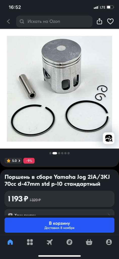

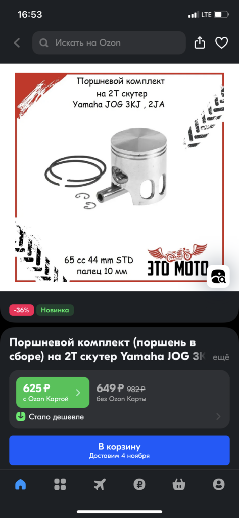

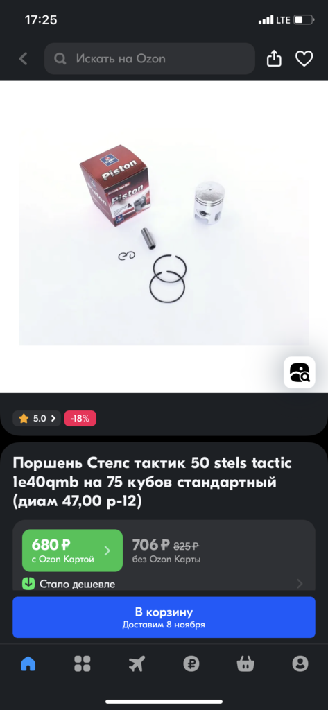

Он точил его под 80 уже говорит. Причем проехал мало. Типо у этого поршня пробег 1000-2000 выходит со слов.
Цитата(Markus666 @ 1.11.2023, 13:49) *
Я без кольца и не собираюсь ставить) дичь. Везде до этого разбирал на всех моторых и на 4т и на 2т кольцо металл должно. Либо тупо прокладка алюм, медь но это уже воздушники. И то не все.
Вопрос зачем в сети продают на дтхи прокладки без кольца…
Значит воздухан а не человек) почему уставшая поршневая если поршень не исеет большого люфта в цилиндре? Задиров нет. Чисто нагар местами. Ну это же 2т
сообщение 1.11.2023, 13:51
Сообщение #291
Сообщений: 7799
если с кольцом - то гермет точно не нужен.
а вот фрезернуть плоскость - эт очень даже необходимо.
антифриз конкретно все пожрал.
плюс, нужна мойка в уз ванне с хорошей химией.
сквиш чуть меньше станет, и выше сж.
опять же, поедет лучше.

Народ, подскажите пж кто знает, с каким тепловым зазором точить поршневую если надумаю новый поршень ставить?
И есть ли там мясо у 50 куб цилиндра для расточки до 80куб?
сообщение 1.11.2023, 14:25
Сообщение #295
Сообщений: 7799
мб поршень на 65 кубов?
он как раз 44мм
Markus666
сообщение 1.11.2023, 15:05
Сообщение #296
Сообщений: 38
Регистрация: 26.9.2023
Вставить ник Цитата Из: Крым
Мотоцикл: Yamaha DT50, Днепр
он как раз 44мм
Видимо он. Зачем было врать про 80 непойму. Тогда буду точить на 80 либо искать новый поршень 65 с кольцами.
Просто расточив на 80 придется и карб менять и по хорошему дорабатывать остальное.
Остается найти от чего 65 куб поршень подходит😁
сообщение 1.11.2023, 15:09
Сообщение #297
Сообщений: 7799
мб это хонда дио.
сообщение 1.11.2023, 15:16
Сообщение #298
Сообщений: 6634
Ну ты же видишь стенки гильзы. Можно посчитать сколько от них останется, если точить. Зазор такой же как в стоке имхо можно делать.
72 куба ещё бывают у мопедов.

Спасибо за ответы всем.
Нашел таки быстроПрикрепленное изображение
Ага…а вот палец у меня 12мм а не 10
Может кому пригодитсяПрикрепленное изображение
сообщение 1.11.2023, 18:44
Сообщение #300
Сообщений: 8167
а расстояние до пальца у всех одинаковое?
