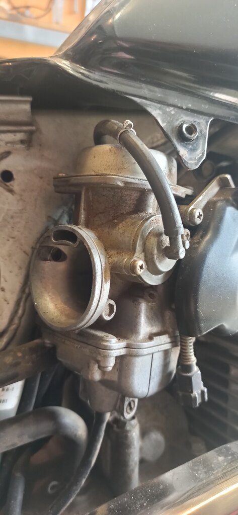

Первые мои непонятки. Мот стоит в гараже, немного покрутился вокруг, смотрю бензин капает с трубки крышки карбюратора. Что за хня? Выкатываю на улицу, открутил/закрутил винт слива бензина с карба и пробую завести мотор. Подсос стартер, потрындел, подсос отключился и стали падать обороты и вообще заглох. После этого не завёлся, почти посадил аккум, думаю нет бензина по-любому причина в этом. На следующее утро разбираю карбюратор, поплавок как то мало двигается. Надавил посильнее и щелчок, запорный клапанок под конус который видимо засорился и не давал поплавку открывать отверстие для доступа топлива. Далее лезть ни кудаа не стал, просто прочистил аэрозолем для чистки тормозов и собрал обратно. Мот завёлся с первого раза. Вывод мне не совсем понятен, чтот это было и чего ждать в дальнейшем. Клапан залипший обвёл красным.
[attachment=198518:IMG_20240505_093859.jpg]
Olymp
сообщение 6.5.2024, 6:35
Сообщение #541
Сообщений: 909
Регистрация: 23.11.2014
Мотоцикл: Suzuki DR 650SE
Это был первый запуск в сезоне? Если да, то карб за зиму обсох и клапан прилип. Думаю, такой вариант вполне возможен. Продолжайте вести наблюдение.
Жизнь прошла, как очередь
За табаком
У некурящего.
BKN27

Olymp
сообщение 6.5.2024, 7:52
Сообщение #543
Сообщений: 909
Цитата(BKN27 @ 6.5.2024, 8:43) *
Не первый нынче. Простой был дней 10.
Ну, катай пока. Будет повторяться - будешь искать причину. Пока думается, просто засорение. В карбе были посторонние частицы?

BKN27
сообщение 6.5.2024, 8:01
Сообщение #544
Сообщений: 35
Регистрация: 21.9.2022
Мотоцикл: Honda SL230 2003г.
Чистый как из магазина. Мот 2003г, но видимо промывал Японец, грани болтиков крышки замяты немного.
Salvador
сообщение 13.5.2024, 14:55
Сообщение #545
Сообщений: 101
Регистрация: 11.7.2015
Если не засор под иглой, значит иглу пора менять, было такое, тоже капал, менял иглу на оригинал, когда было доступно заказать.
Как вариант
https://aliexpress.ru/item/1005005195761601...000036857202044
https://aliexpress.ru/item/4000128580226.ht...000000376893761

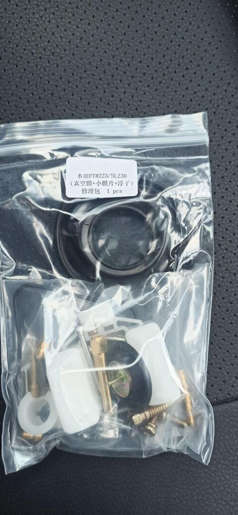

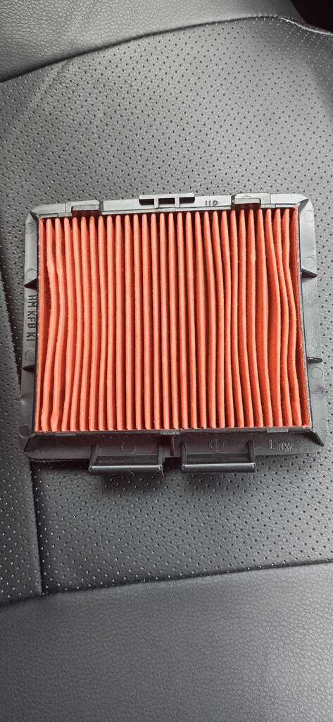

Пришла посылочка с алишки. Фильтр и ремкомплект карбюратора. Что посоветуете, всё менять в карбе, или только жиклер ХХ? Проблема с холодным пуском так и осталась. Запуск, прогрев, падение оборотов и глохнет. Приноровился подсосом поднимать пока нормально не прогреется и не будет держать хх. На горячем моторе большие обороты ХХ, под 2000. Думаю жиклер ХХ виноват.
BKN27
сообщение 10.7.2024, 1:33
Сообщение #550
Сообщений: 35
В общем разобрал карб. Поменял запорный клапан и поплавок. Резинку крышки и сливной винт топлива. Жиклеры выкрутил продул, прочистил спреем и ввернул назад. Вопрос такой. Не нашёл у себя винт качества, это место просто заглушено. На фото отмечено. Но есть некий винт, не под отвёртку сбоку карбюратора, не стал его трогать. Что за хрень, почему такой карб?
