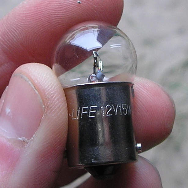

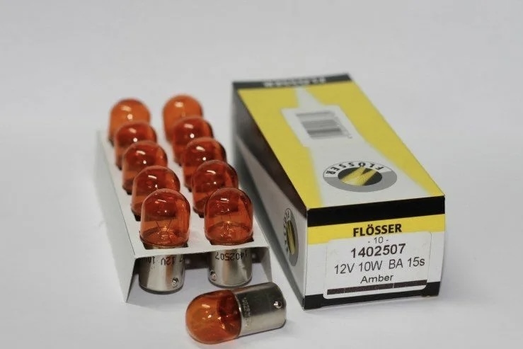

Поменял стекляшки поворотников. Какой артикул ламп? Подскажите, пожалуйста. (1402507 долго и на 5W меньше).
сообщение 10.11.2024, 19:40
Сообщение #33
Сообщений: 54211
Мигать чаще будут. Заметно чаще. Реле поворотов чувствительно к мощности ламп. Стандарт 15W. Но, кроме оригинала, я даже не знаю, есть ли в продаже. Когда-то можно было заказать с Билтемы. Но сейчас, понятно.

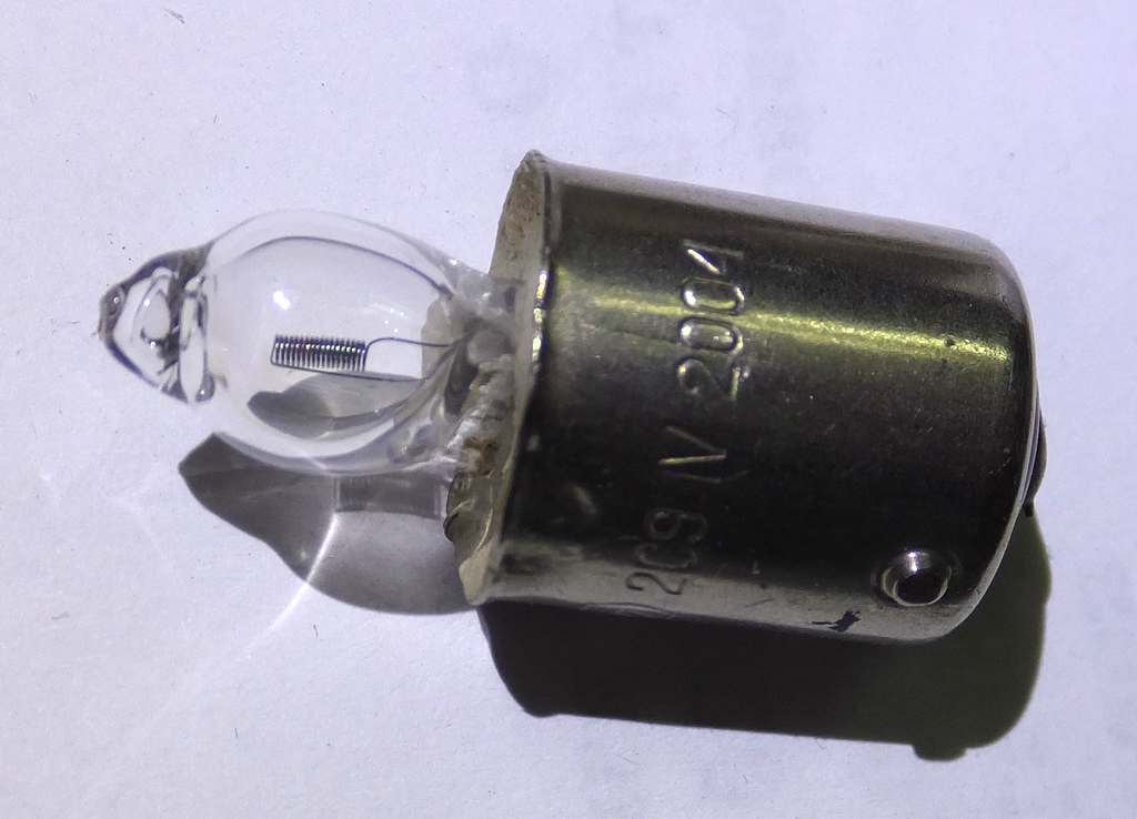

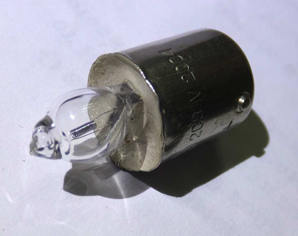

Такая Нарва не поместится скорее всего. Фокусировка точно нарушится. Сюда короткие лампочки нужны, длиной 35 мм.
В KSR похожие по габаритам поворотники с лампочками в 10 Вт. Решил поворотники сделать поярче. Купил бытовые бесцокольные галогенки на 20 Вт и воткнул в выпотрошенный цоколь сгоревшей лампы. Паять выводы галогенки сложно, сделал обжимом (можно было сваркой попробовать) и залил белым нейтральным силиконовым герметиком.
Далее надо было проверить на перегрев при работе, но так и не завершил тему, захотелось уже на светодиодах сваять.
Лампочка пылится в гараже, поглядывает уже на Джебель.

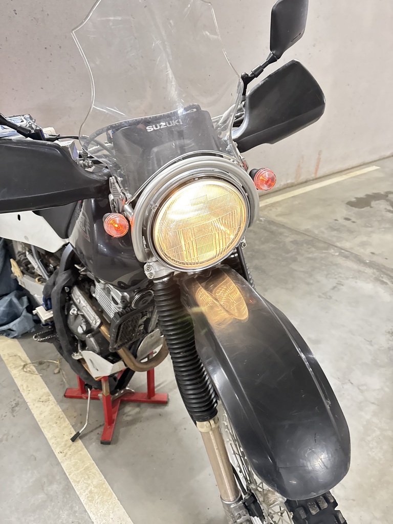

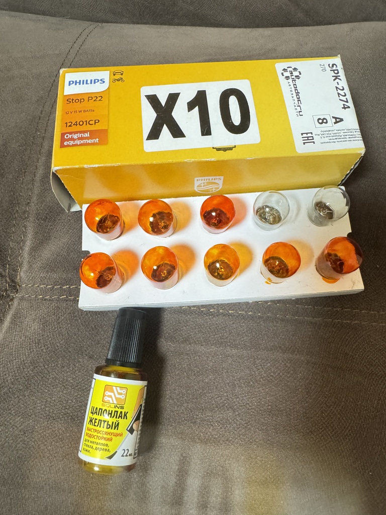

сообщение 5.2.2025, 16:54
Сообщение #40
Сообщений: 40
Регистрация: 26.9.2021
Мотоцикл: Suzuki Djebel 250 XC 2007г. Honda CRF1000LD 2017г.

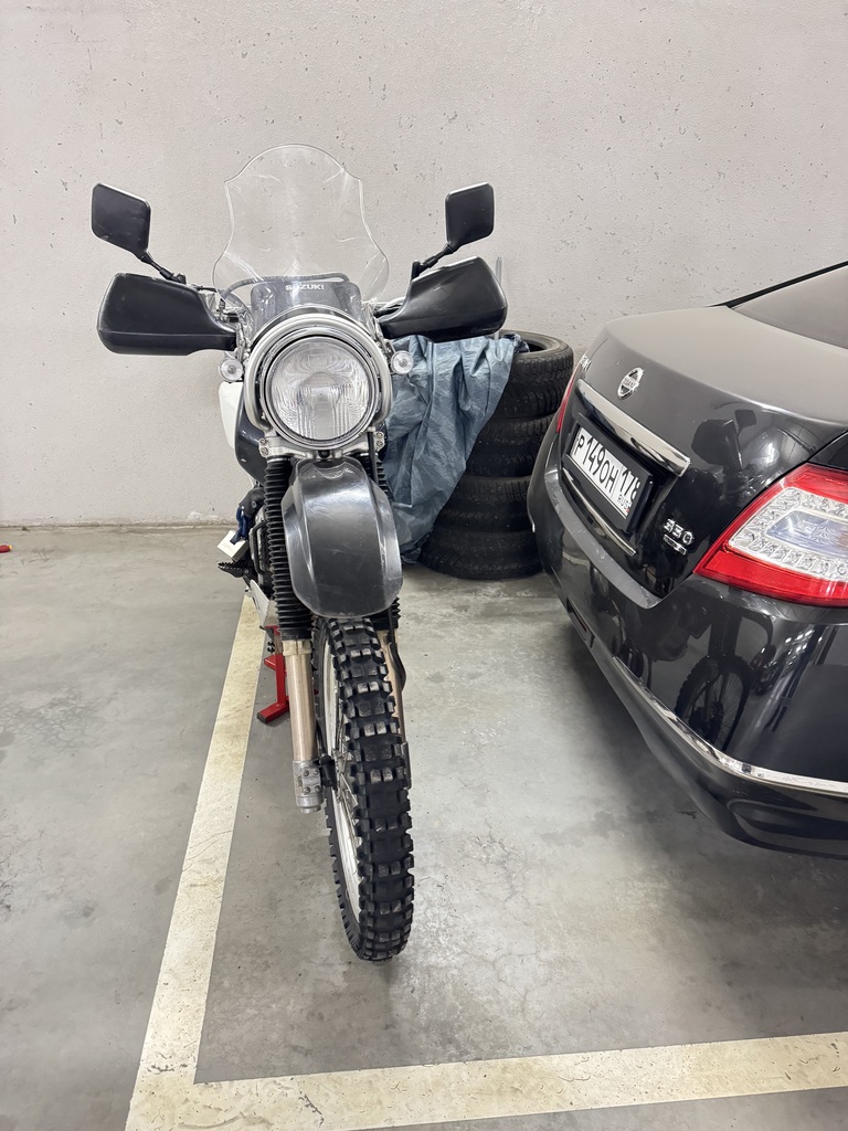

Отвечу на свой вопрос. Покупаем: 12401CP лампу накаливания Philips P22 BA15S 15Bт 12V, которая отлично помещается в корпус и готовый цапонлак желтого цвета (нашел на озоне). Как покрашу, покажу готовый результат.
Horror
сообщение 12.2.2025, 15:08
Сообщение #41
Сообщений: 40
Результатом доволен. Вопрос для себя закрыл.

А есть необходимость в лаке, если плафон поворотника и так оранжевый?
KmvWeb
сообщение 12.2.2025, 18:45
Сообщение #43
Сообщений: 449
Регистрация: 10.9.2021
Если оранжевый, то конечно же смысла нет, но тут они явно прозрачные, фотография в режиме аварийного сигнала.
А вообще, сейчас и диоды можно подобрать, только реле поворотников поменять надо под них, которое тоже есть в продаже. Есть ли в этом смысл? Не знаю даже, кажется, что диоды могут быть гораздо ярче, хотя и обычные лампы прекрасно выполняют свои функции))

Сгорела лампа в поворотнике, нигде не могу такую найти BA15s 12V 15W
В продаже только 10 ваттные, 21 уже с большой колбой, не влазят.
Критично будет в повороты поставить 10 вт вместо 15?
хех, смотрю для совкоциклов вообще по 5вт.
