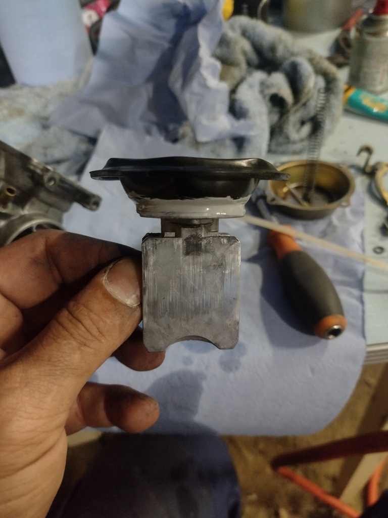

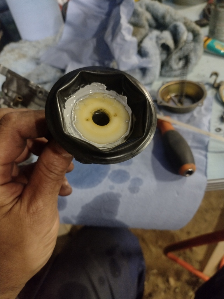

сообщение 10.7.2025, 17:02
Сообщение #123
Матёрый кавасаковод
Сообщений: 2010
Регистрация: 10.11.2009
Мотоцикл: тристаКликс
Отпишусь для будущих поколений)
Шерпа ездила вполне нормально, потом был почищен карб профилактически, ультразвук, все дела. И через тыщенку пробега начала она ехать чахло-чахло на разгоне, хотя со сцепы на заднее все ещё выдергивалась. По трассе 60, под горочку аж 80кмч, но если по буеракам всяким неспеша, то, в принципе и норм ещё, но стоит на прямик выехать - печаль печальная. Был осмотрен карб, компрессия, сцепление, зажигание) Случайно нагуглил, что у кого-то мембрана прокручивались в заслонке, при этом была целая, он ее заклеил и все прошло. В общем, вот:
Бензостойкий герметик, не просто серый.
И теперь снова вот:
Ъуъ, мерзопакостная микуня!

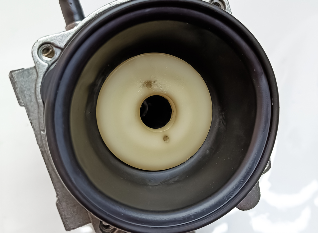

Альтернативный вариант, мало ли)
В свое время у меня был запасной карбюратор на Шерпу, потихоньку приводил его в порядок и там менял эту мембрану. Ремкомплект брал тут
1. Аккуратно надо распаять (подрезать) пластиковые заклепки, на которых держится пластиковая шайба, которая, в свою очередь, прижимает мембрану.
2. Установить новую мембрану, я "капнул" супер-клей гель, в месте, между мембраной и шайбой. Далее сверху прижимаем шайбу пластиковую (на пластиковые заклепки тоже чуть геля), и еще аккуратно запаял их паяльником снизу, как с завода).
Всё! Никуда она не денется, пробовал - не прокручивалась руками и даже намека никакого не было, зато все аккуратно и ничего сложного.
Процесс не фотографировал, но фото готового изделия осталось:
