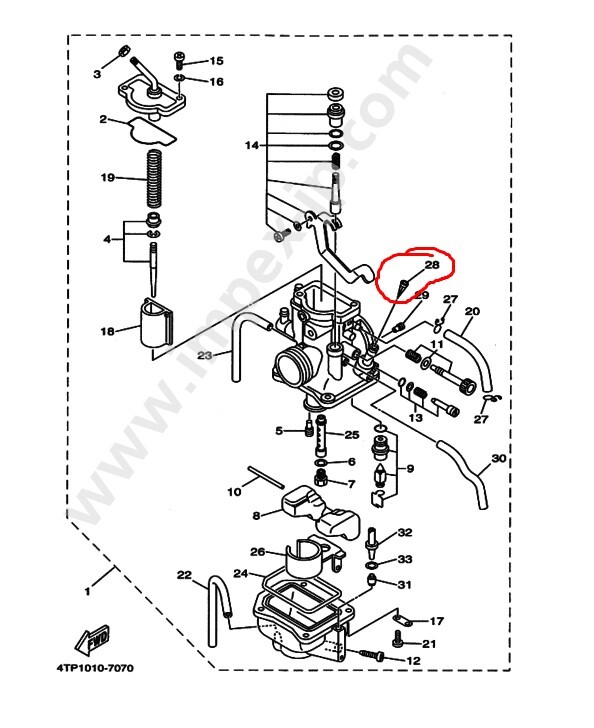

Подскажите еще может кто знает, постоянно срывается игла с поплавковой камеры, может я что-то не так устанавливаю? Пытался уже этот язычок куда игла надевается и подогнуть немного, и ровно поставить, все равно на кочках игла соскакивает и карб переливает, вдруг кто сталкивался с такой проблемой, язычок на котором держится игла должен быть в ровень с железкой поплавка? Или может я иглу на этот язычок не так надеваю, как только не пробовал уже
сообщение 3.8.2025, 9:45
Сообщение #2064
Сообщений: 35074
Куда срывается? Сложно даже представить такую историю

ну ванну с карбюратора снимаешь, а игла лежит внутри, не закрепленная на железном язычке, язычок пробовал регулировать по-разному

Выпадению иглы может способствовать:
1. Неисправный демпфер, т.е. подпружиненный шток вдавился и заклинил либо пружинка не работает.
2. Неправильно выставлен ограничитель хода поплавка.
Язычков там две штуки, один давит на иглу, поддерживая уровень топлива согласно мануалу. При правильной установке в момент закрытия клапана перпендикулярен своей плоскостью оси иглы.
Второй ограничивает максимальный ход поплавка вниз, обеспечивая при этом достаточный поток топлива через клапан.
Про регулировку уровня написано в мануале, он есть на сайте. Опережая много раз задававшийся вопрос, приведу цитату из мануала.
NOTE:
The float arm shoud rest on the needle valve without depressing it.
ПРИМЕЧАНИЕ:
Поплавок должен опираться на игольчатый клапан, не нажимая на него.

Попробую отрегулировать поплавок еще раз, но мне кажется, что проблема в первом варианте, что-то я и забыл даже посмотреть на это, может действительно пора менять иглу с клапаном
