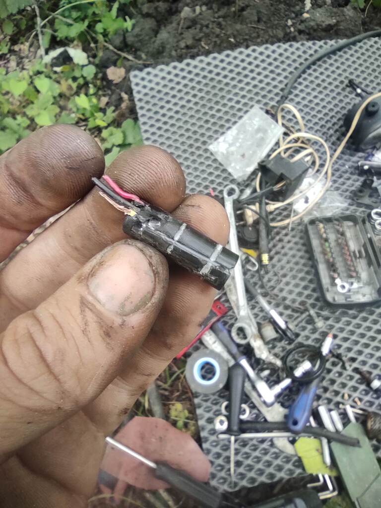

Короче, оторвались провода от родного датчика что в колесу крепился, распилил его аккуратно болгаркой, там фигнюка какая то, размером как раз с металлическую втулку в улитке, припаял провода, засунул ее в старую улитку (как раз недавно сломалась шестеренка и продавец по ошибке отправил все в сборе) на приводе сделал две дырки под магниты, попробовал рукой, вроде все работает👌Прикрепленное изображение
Завтра соберу уже все полностью, буду смотреть что показывать будет.Прикрепленное изображение
А есть разница какой стороной магниты ставить?

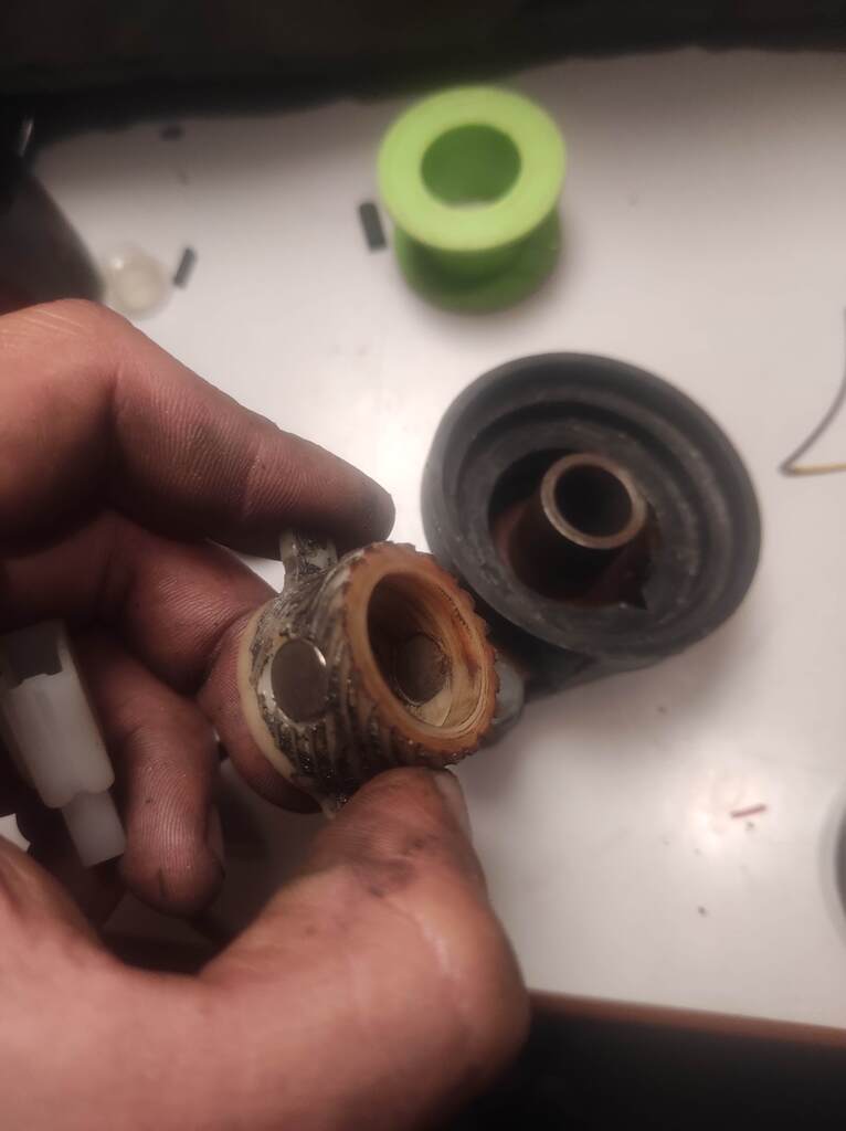

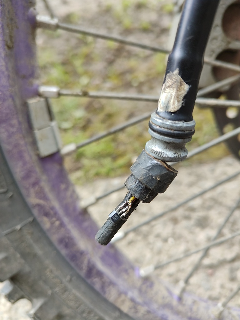

Собрал, работает. По поводу датчика 3144 могу дополнить, что лицевая и тыльная стороны реагируют на разные полюса магнитов, т.е. можно ставить магниты как-нибудь, главное в одинаковом положении, а потом расположить датчик той стороной, которая реагирует.
Позавчера внезапно сдохло что-то. Накануне вечером работало, утром завожу, еду, спидометр показывает 0. Надо лезть разбираться.
Причина найдена. Механическое воздействие на датчик.
Перепаял, работает. Теперь самое сложное - зафиксировать и спозиционировать.

ontonovich
сообщение 4.5.2024, 17:30
Сообщение #235
Сообщений: 1167
Регистрация: 19.9.2020
Позиционировать было сложно, т.к. резинка не приклеена к металлу, но я справился)

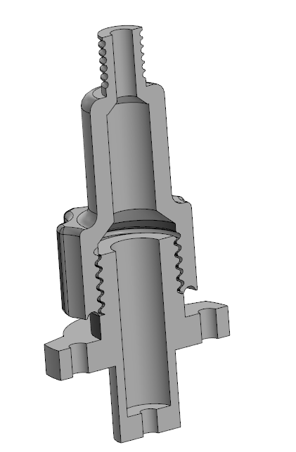

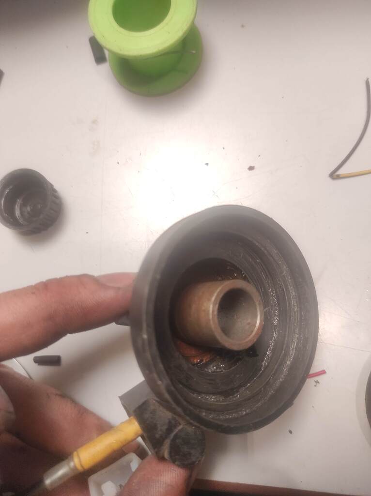

Втулка запрессована в корпус из цветного сплава. Чтобы ее сдвинуть, надо приложить усилие примерно более 10 кгс.
Но лучше нагреть посадочное место феном до температуры 80 - 100 °C и усилие сдвига может уменьшиться до примерно 2 кгс. Возможно, при дальнейшем нагреве и просто выпадет, сильнее греть не пробовал.
Нагрев позволяет меньше изнашивать сопрягаемые поверхности, сохраняя натяг в случае, если понадобится вернуть все в исходное состояние. Обратно втулка вставляется до упора в "сфинктер" со стороны присоединения троса.
Диаметр этого отверстия 8 мм (далее 8,8 мм), что дает возможность пропустить через него разъем и разместить его прямо на месте втулки, чтобы не болтался свободно внутри корпуса приборки. Также желательно прикрыть отсек датчика в корпусе приборки, прикрутив к кронштейну какой-либо пластиковый щиток, чтобы провода не задевали элементы на плате и разъем не вываливался.

Мне показалось проще напечатать всю эту байду на 3Д принтере, уже давно всё работает идеально.

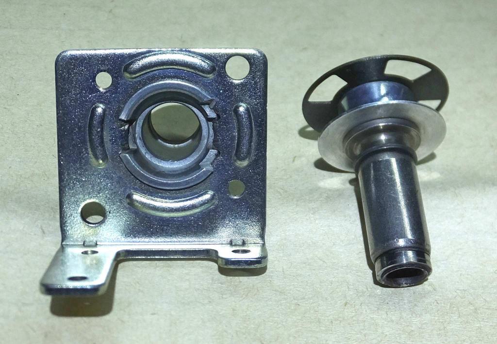

Здравствуйте. Купил мот а он на китайских калесах с поставками и нет улитки под спидометра. Случайно у кого-нибудь не завалялась.
Полезно: 1
сообщение 21.8.2025, 20:14
Сообщение #249
Сообщений: 54054
Заведи тему в Барахолке, раздел Куплю. Может, у кого и есть.
SHCHER-R
сообщение 22.8.2025, 20:06
Сообщение #250
Сообщений: 23
Регистрация: 19.1.2019
Вставить ник Цитата Из: Калининградская обл.
Мотоцикл: Raid '94 DR350 '93

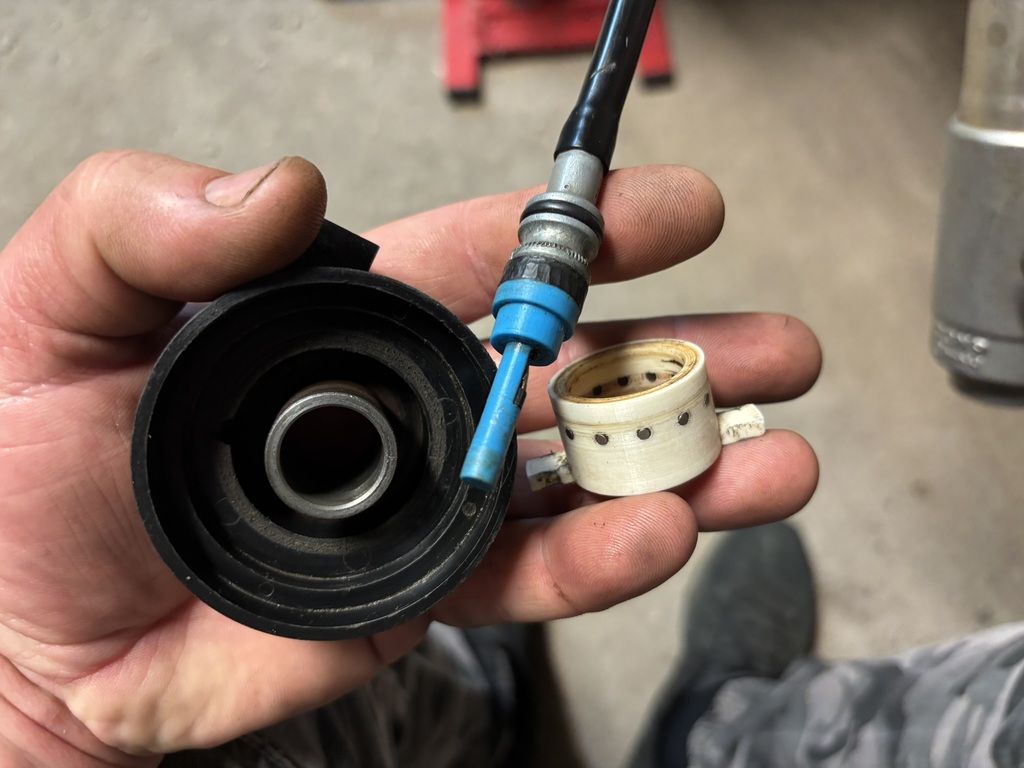

Приветствую. Вот такая есть.
