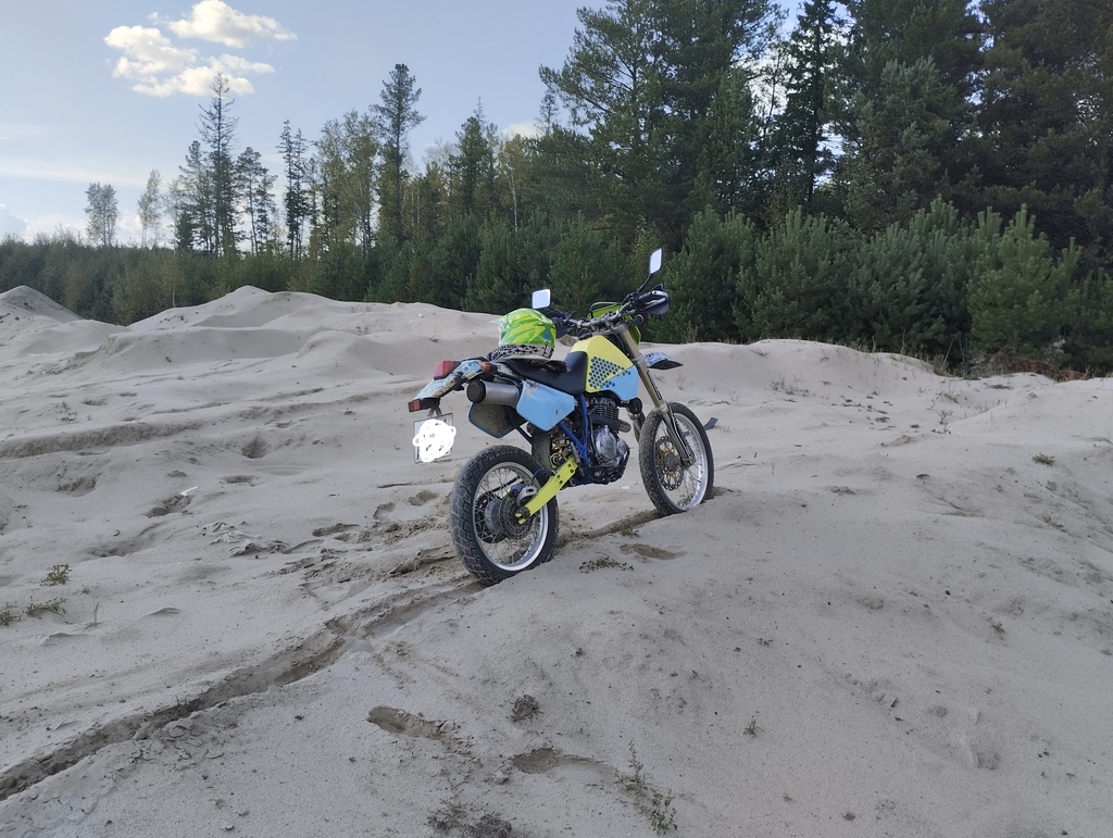

В лесу там почти не газуешь, едешь на холостых. А вот загнать мот в песок и посмотреть как он будет себя чувствовать лишним не будет.
Этот мотоцикл действительно не видит больших нагрузок, и это здорово)
На случай если условия эксплуатации изменятся в сторону тяжёлых у меня есть запасной план: установить вентилятор обдува на радиатор.
Old school so cool

Ну это смешно. В моем понимании песок-что-то на злой резине, когда мот на максимальных оборотах, чтобы на глиссер выйти работает.
