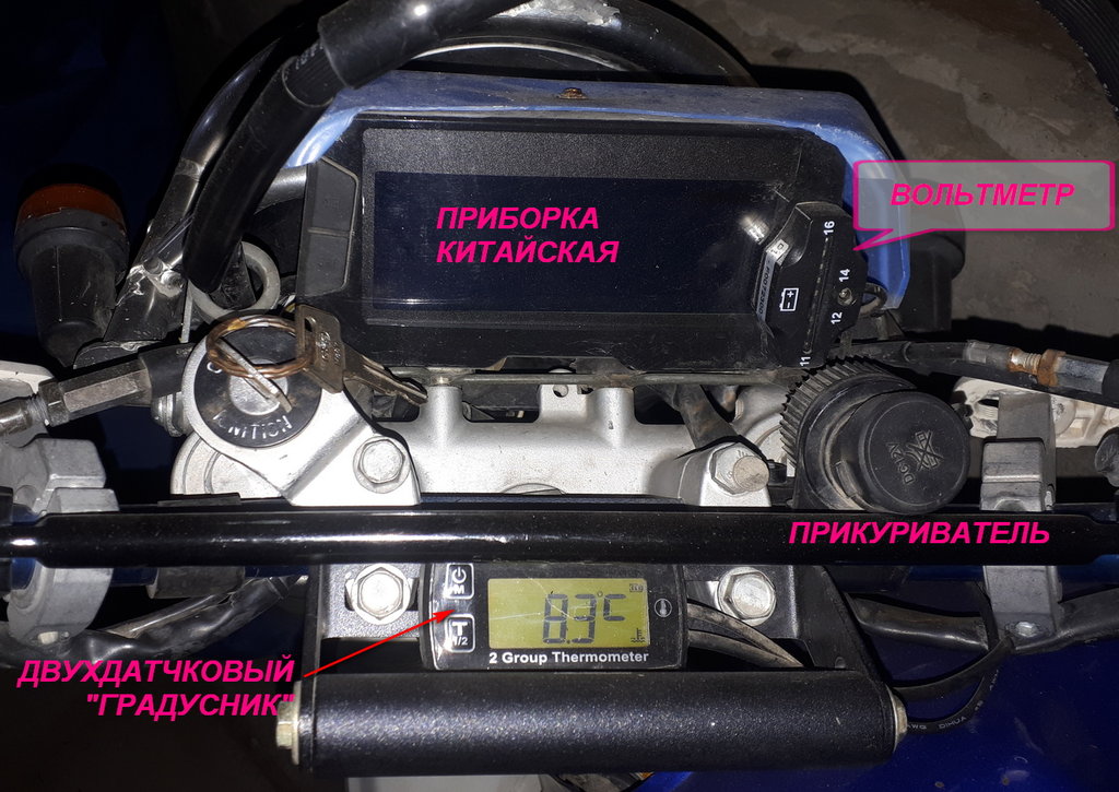

8. Электроника. Приборка кетайская, канеш, красивая, но ночью бьет в глаза своей подсветкой. Только челюсть шлема спасает. Плюс маленькие цифры часов. Цифры пробега, будучи лишь чуть более крупными на ходу читаются без проблем. А часы – хрен рассмотришь на ходу. Но все работает. Под дождь и мойку попадала – не сдохла. Также поставил «градусник» на масло. На входе в радиатор. Выяснилось, что температура в горах в целом довольно редко за 100 выходит. Но бывает. И градусник, посему, очень помогает. Стараюсь тогда по возможности понижать передачу и повышать обороты, чаще двигаться накатом. Что, в целом, позволяет как-то фиксировать температуру. Еще один установленный прибор – вольтметр. Выяснилось, что фара не зря все время включенная по умолчанию. Ибо если ее выключить – напряжение в сети повышенное. Что, насколько я знаю, плохо сказывается на жизненном цикле аккума. Посему свет выключаю только после долгого мослания стартером, чтоб акк зарядился, мало ли, мож снова придется крутить. Потом, как вижу, после какого-то времени, напруга снова вышла за пределы – включаю свет и все приходит в норму.

По датчику спрашивали. Сфотал:
Покупал тут
С ним в комплекте два датчика. Один показывает масло, второй атмосферу.

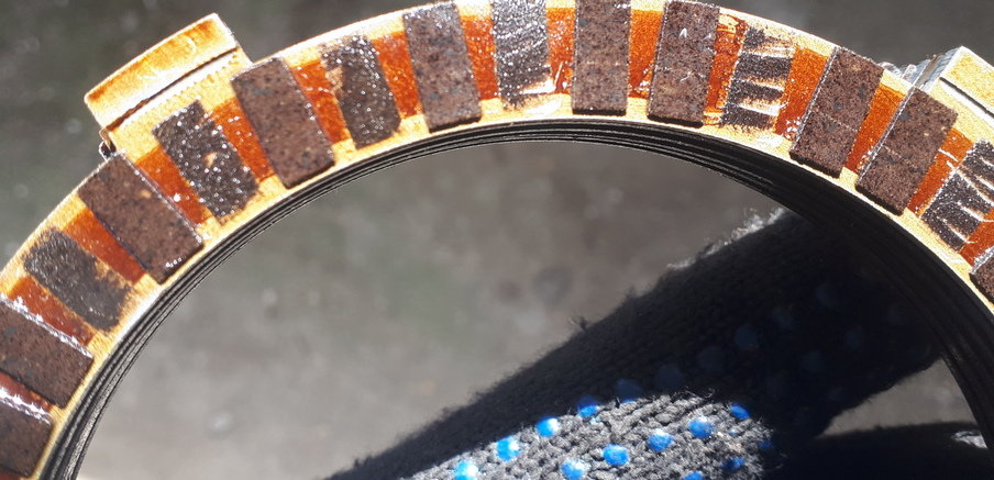

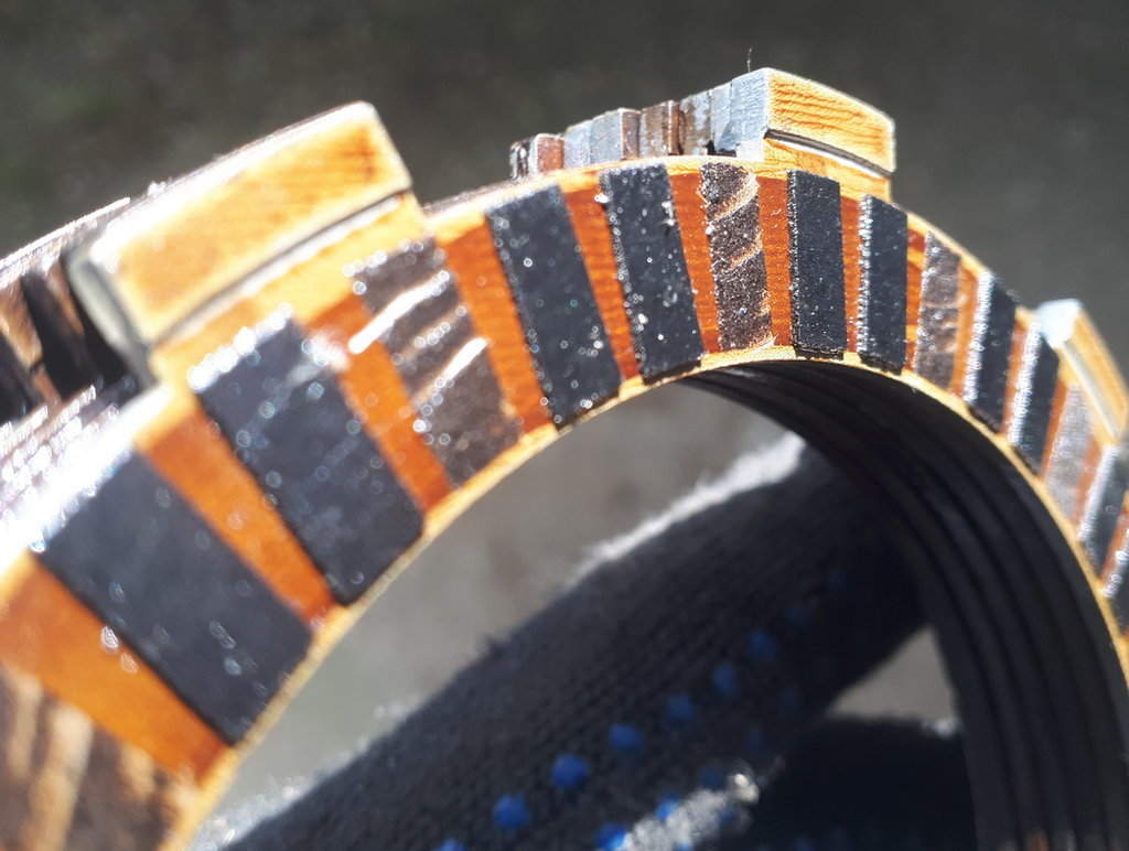

По первым выездам с грустью отметил пробуксовку сцепления.
Вечером в гараже поменял фрикционные диски.
Утром увидел, что в банке с маслом, где замачивал диски остался один диск.
Вроде все работает как надо. Сколько было дисков вначале не помню, но вроде 8
Особо ни регулировки менять не потребовалось, чутка только, слегка изменилось поведение, сцепление стало хватать не в самом конце хода, а более плавно. В целом работает правильно.
Можно ли собрать без одного диска и это будет работать? Может ли один диск быть лишним?
Уж очень не хочется опять все разбирать. Спасибо!
В общем cцепление тут интересным оказалось.
Я имею в виду старое, которое я вчера особо не рассматривал.

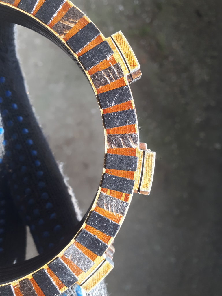

Прилагаю фотку.
На дисках (всех) были зачем-то срезаны некоторые накладки. Никогда такого не видел ранее. Мож пытались сделать плавнее включение? Странный подход.
Причем видно, что это не сами накладки отвалились от времени, а были именно срезаны.
Иногда порядок "одну срезаем, две оставляем", переходил в "давай через одну, хуже не будет" smile135.gif
В общем неудивительно, что сцепление при живом, в целом, виде накладок буксовало иногда.
Хотя мож я тупой и чего-то не понимаю? Зачем это могли сделать?

Какие красивые диски))

Да... Диски как минимум неординарные.

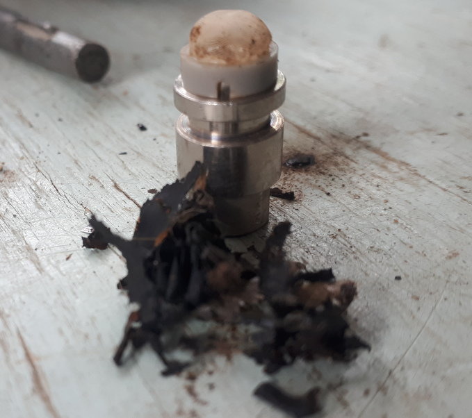

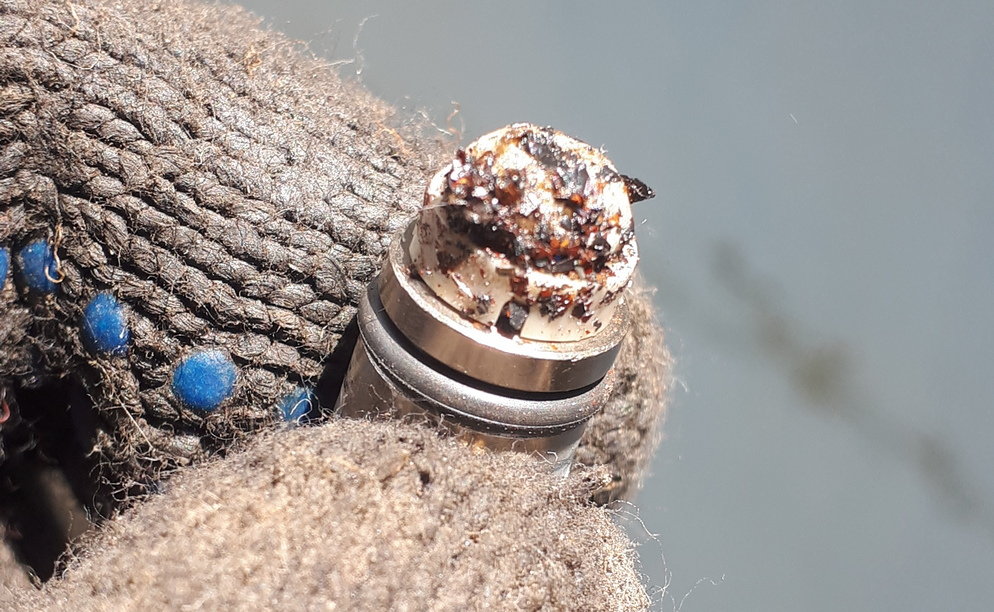

С момента покупки мота ни разу не трогал карб. Вообще. Ибо мот работал стабильно, предсказуемо и вмешательства в систему питания не требовал. Даже наоборот, при падениях (даже в результате которых колеса лежащего мота оказывались сильно выше руля) мот заводился неплохо. В горах особо не капризничал, и вообще внушал уважение своей надежной работой.
А недавно, в движении на почти полной скорости по асфальту, стал заканчиваться бенз (мот стал дергаться) но я, переключившись на резерв, никакой разницы в поведении не заметил, хоть и доехал до дома без проблем просто снизив обороты.
Подумал - что мож как-то не сразу краник среагировал или в принципе, так как вообще не помню, когда я в последний раз переключался на резерв (и переключался ли вообще), мож там что засорилось на "резерве".
Заправившись я подивился, что в бак вошло не так, чтобы много, 13-14 литров и стал присматриваться к поведению байка.
Оно было таким:
Полный бак - все ОК.
Половина - на полностью открученном газе, через несколько минут начинал дергаться и приходил в себя только через некоторое время после снижения оборотов.
При остатке 4-5 л. приходилось очень осторожно откручивать газ, чтобы мотору хватало топлива.
Стало очевидно, что где-то засор. Что-то мешает бензину поступать в карб. Уровень (а значит давление) топлива большое - все ОК. При уменьшении начинаются проблемы.
Так как, в отличие от Стида, я не нашел входной сеточки в карб - решил, что забита сеточка в кранике на баке.
Но когда я открутил бак и краник....
Стало понятно, почему мне ни разу не пришлось переключаться на резерв.

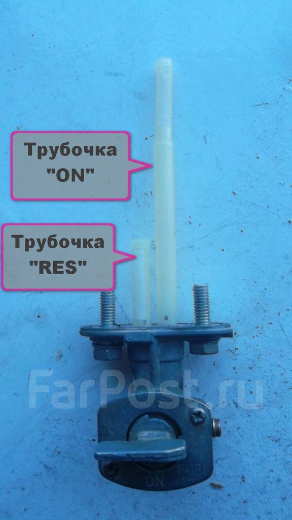

Длинная (основная) трубочка забора топлива просто вывалилась из крана и каталась в баке. Еле ее вытащил крючком из проволоки.
(свой краник не сфотал, посему прилагаю фото точно такого же)
То есть поворачивая кран в основное положение "ON" я тупо включал забор топлива в обход сеточек прямо в дырку крана. Все спускалось прямо в карб. Сколько это длилось - неизвестно. Но сеточка на трубочке была девственно чиста.
Так как входной сеточки в карб нет, решил разобрать и почистить поплавковый клапан.
На жиклере обнаружилась небольшая сеточка, которая была в засоре.
Сеточку почистил, продул.
Потом когда я глянул в седло клапана, там было это:
Вычистил и это.
Потом решил "дунуть". В штуцер приема топлива.
Сначала воздух почти не проходил. Потом оттуда вылетела еще куча какой-то хрени.
Подивившись, что в таком состоянии это все еще и ехало, воткнул трубочку в гнездо краника и собрал все взад.
На все про все ушло часа три неспешной работы. Из которых минут 30 понадобилось на вылавливание достаточно длинной трубочки из бака.

Мне вот что интересно...
Есть у меня один маршрутик. В целом- ничего сложного, сотни полторы по окрестному лесу. Но- маршрут просто убийственный для мото. Последнюю поездку простые колодки сзади съело в сумме мм на три- поршень выдвинулся. Перед- стоят "медные", и то износ заметный. Простые цепи тоже "тянуться", сальниковые как то держатся... хотя ресурс просто печальный. Лужи выше колена- привет подшипники. Несмотря на хорошие сальники и обилие смазки- раз-три за сезон уходят в колёсах. Сцепление страдает (хотя уже 470 моточасов!), в поворотнике заднем бассейн...
И тут оказывается, "у меня мот не ломается, так, обслуживание". Либо ездите по сухому и твёрдому, либо очень мало, либо.. есть у меня тоже товарищ. У него имеются две интересные машины из позапрошлого десятилетия, обе из трёх букв, первая- о, третья- а. Так тоже доказывал что машины не ломаются! В конце концов вывел на чистую воду. Это поменял? Так- плановое обслуживание! То? Так ресурс этого агрегата сто тысяч! А сколько стоит км пути? Четырнадцать рублей (по меркам 20 года). Сколько сколько??? Товарищ на ниву столько не потратил- учитывая лифт, подвески, инжектор, подшипники ивеко и прочее. Ну и жрёт она заметно больше всего.

Поддержу предыдущего оратора. ) За 3 года на джебеле (около 30к км): замена сцепления, пружин, стальных дисков, задний амморт спустил воздух (переборка), замена цепи грм, замена натяжителя, замена статора.

Потому что ты купил старый пробежный мот. Если бы ты купил абсолютно новый Джебел году в 98, то за 30 тыс ты ничего бы кроме ТО не делал.
Купи WR-R из первых выпусков с заметным пробегом и неизвестной историей, и неясно, с каким мотом ты бы возился больше. Я не сравниваю мотоциклы, просто говорю о начальных условиях.
Оказывается, оказывается.
Сколько людей, столько манер ездить. Кто-то на сцеплении внатяг постоянно, для комфорта, кто-то особо им не буксует, выбирая скорость и передачу "перед...", а не "в процессе".
Кому-то в кайф по болотам шкериться, кто-то по тропинкам летним, кто-то в постоянном режиме подъем-спуск...
Кто-то при замене втулок в вилке или подшипников во втулке заморачивается с нагревами и оправками, кто-то отверткой забивает. И протчая и протчая и прочтая...
Вот и оказывается, что потом одному не верится в то, что с другим происходит.
Под моим ником написано место жительства. Думаю, сразу станет понятно, что с "лужами выше колена" у нас напряг, к сожалению. А вот с сухими каменистыми косогорами гораздо веселее (по мокрым тоже можно ездить, но не нужно smile143.gif )
Пробеги тоже не аховые. Ездим группой, ибо желающие прохватить в одиночку, пару раз встряв в горах без связи с какимнть пробитым картером, или сломанной ключицей, быстро от таких идей отказываются.
Посему ездим на 90% по выходным, когда народ может. И да, стараемся в сухую погоду, благо юг. В год несколько тыс км. Ибо тут ближайший хороший перевал в 15 км от меня. Вершина, я имею в виду. Порой, пробег в сотню вполне позволяет наесться и устать. С колодками все очень здорово. Менял один раз за все годы, ибо тормозами пользуюсь очень редко. Бабка отшептала, когда по неопытности чуть не улетел на затяжном спуске, когда тормоза тормозить перестали от перегрева. С тех пор на более коротких звездах 1 передачи в подавляющем количестве случаев хватает. А так, чтобы они за одну поездку на 3 мм уходили.... У вас точно поршень не подклинивает? А то окажется, что оказывается в этом дело было. )))
Единственно - резина уходит, это да. Но списывать порезанную камнями резину (как, впрочем, и колодки с цепями), на неисправность я бы не стал.

Мне мот достался из очень хороших рук и в очень хорошем тех состоянии.
В компашке же есть и старые ТТР-ы и китайцы и новехонький КТМ. И по поломкам картины прям очень разнятся. Как мне кажется, китаец может сломаться в любой момент и ваще хрен догадаешься с чего вдруг. Некрояпы в поездках ломаются редко, прям чтоб встать. Почти всегда довезут до дома. Но рук и внимания между покатушками требуют. А вот чувак на КТМе мало того, что молодой, и горячий (и очень здорово ездящий), так вообще никто, пока не слышал, чтобы что-то у него поломалось.
Так что подход "у меня так, значт те, кто говорит другое - врут" не самый разумный ))))
Причина всё в том же- жидкая грязь с абразивом. Колодки просто дерёт мелкими камнями с глиной и торфом.
сообщение 23.9.2025, 9:36
Сообщение #170
Сообщений: 6540
Уничтожение задних колодок в болотах давно известная на этом форуме тема. Об этом и серж неоднократно писал.

В болотах всё же не так.
Другое дело- жидкая глина с песком и камнями. Раз вообще накладку вырвало кусками.
Медные держатся намного дольше- но иногда "поют", дорого стоят, и тормозят намного хуже.
Как сказано выше, грунты и грязь от них, бывает очень разные. В торфе колодкам ничего не бывает, абразивная грязь уничтожает до железа абсолютно новые колодки километров за 10-12 пути. Причём пофиг, голимый пластилиновый китай, или рейсинговые фирменные (они очень твёрдые). Например, от Каршево до Бесова Носа и обратно в 09 году я лишился обоих комплектов колодок до железа (а на задних железом тормозил почти весь обратный путь). Но у меня с собой было smile.gif поэтому домой доехал почти как белый человек.
