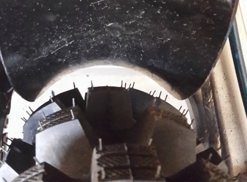

15/46 было бы лучше, но на 110 цепи у меня НЕ влезает, задевает колесо брызговик амортизатора.
Только в брызговике дело? А натяжители на оси позволяют?
Я то рассчитывал на комплекты 15/46 и 13/46 (дорожный и внедорожный) на 110й цепи (по расчетам калькулятора).
А брызговик дело десятое, его можно подвязать или покрыху низкопрофильную подобрать.

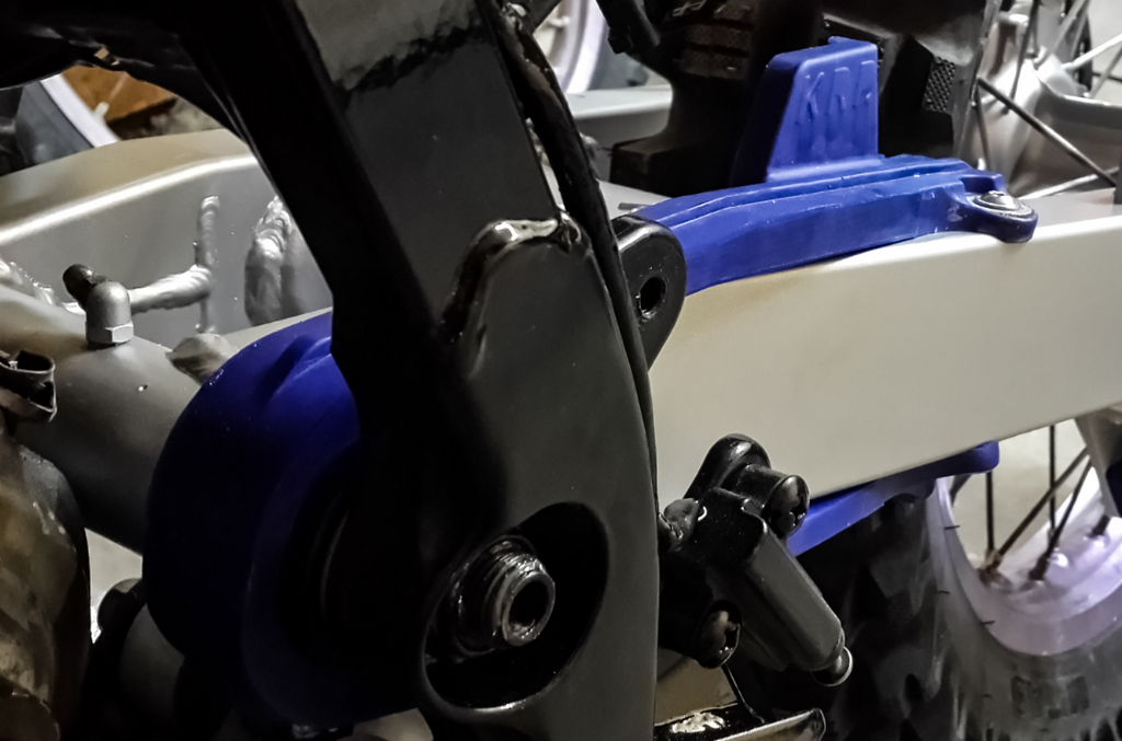

Ну и заодно уж - кто-нибудь ставил слайдер цепи KRP? Как он, нормально встает, долго ходит?

Так я выше спрашиваю, м. б. кто-то ставил 4 заднюю на 110 цепи и она встала? По улитке у меня 2 деления ровно для 15/45. Если знать на сколько увеличение +1 зуб на задней звезде сдвинет улитку, тоже можно рассчитать.

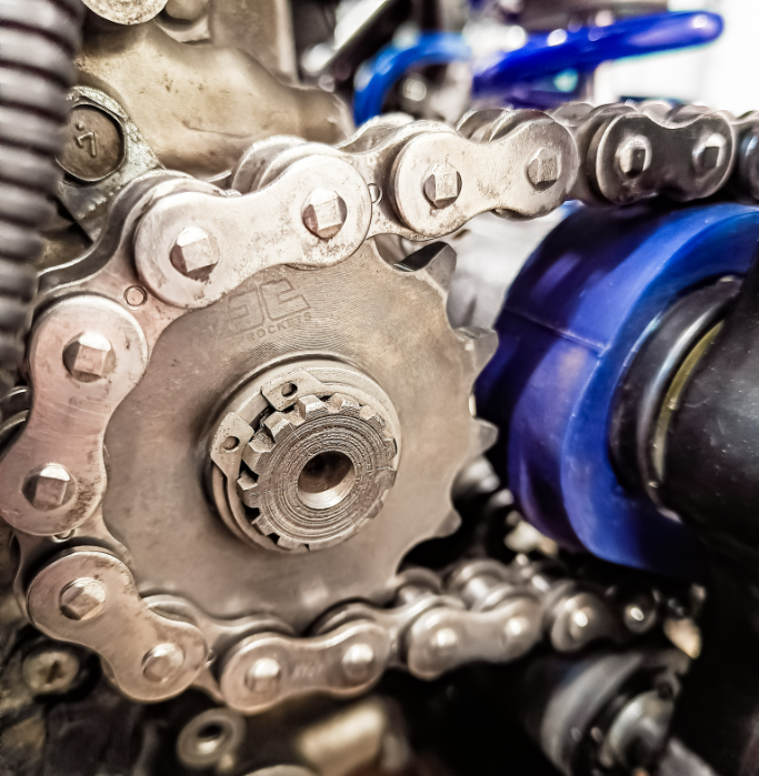

Я ставил как раз этот слайдер и в ловушку вставка была от этих ребят, на мотоцикле проехал с ним около 3300км - никаких вопросов к слайдеру не было вообще.
Вот как раз фоткал, когда продавал мотоцикл:
Вот фото сразу после установки:
