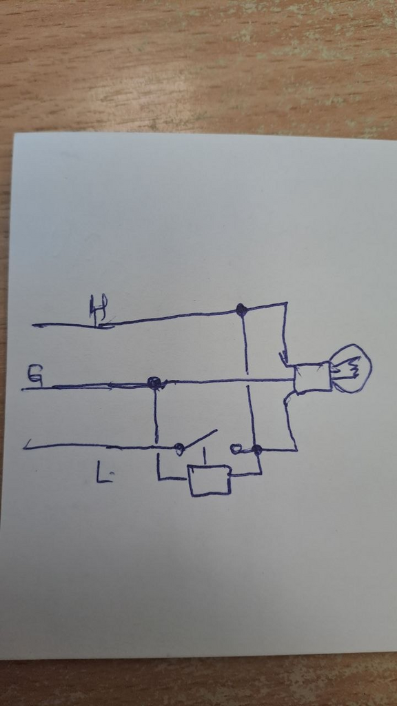

А потянет ли наш генератор (и отражатель) стандартный дальний+ближний одновременно (55+60W)?
Вот такая идейка на ближний свет подумалась.
Смысл такой: при старте ближний свет не горит, пока не перещелкнешь на дальний и обратно.
А дальний горит вместе с ближним (дальний обычно нужен на трассе на хороших оборотах).
И не нужно лишних выключателей.
сообщение 24.6.2026, 14:42
Сообщение #125
Сообщений: 6634
не понимаю зачем ты хочешь убить свою фару избыточной мощностью. то 100 ватт хотел, теперь 115 ватт хочешь.
нити скорее всего быстро сгорят от одновременной работы и избыточного нагрева.
проверить идею на свой страх и риск можешь нажав моргалку дальним. ближний вроде не выключается.
мощность генератора можешь считать равной 150(ну может быть 180)ватт. генератор потянет, но это будет около предела.
если хочешь дальний + ближний, лучше поищи светодиодную лампу с контроллером поддерживающим такой режим. такие бывают.
