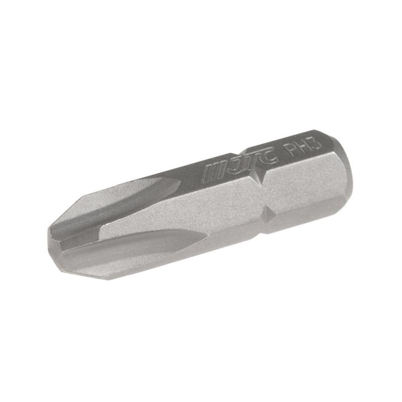

Да, это бывает. На будущее пробуй взять биту побольше (с притупленным наконечником), пусть даже она там и стоит коряво. Открутишь.

Чувак, я уже сдерживаюсь как могу, насчёт твоих "умных" советов в каждой бочке, но тут совсем перебор!
Рекомендовать биту PH3 для болтиков карба, это уже диагноз!

Сдерживайся, я в тебя верю, ты сможешь. Ты что меня тыкаешь то постоянно? Я что то нарушаю сейчас?
Я рекомендую то что я опробовал на личном опыте много на чем. Можешь опять нагнать процентов, я знаю, ты найдешь за что smile.gif
По теме, если болт закис, то стандарная остая отверка хватит грань и основное усилие будет в середине "креста", итог лунка по середине знает каждый.
НЕподходящая по типу бита помогает открутить болты в сложных ситуациях, потому что у нее усилие идет по всему кресту. То что скинул я на фото лишь как пример, бит существует многое множество.
И таких, с притупленным наконечникм я видел варианиов 20, от мала до велика. В любом нормальном наборе есть выбор, подобрать можно.
А, и да, я ни разу не офисный работник если что. Работаю в сфере металлообработки. И этими руками на жизнь себе зарабаваю. Ты уверен что компетентен в этом вопросе? Я - нет.
Я даже не знаю кем ты работаешь, но я не пытаюсь тебя судить "по фотке". Это как минимум - глупо.
Есть 2 (два!) типа бит "под крест" - PH и PZ.
У PH 5 размеров, у PZ - 3 (экзотику, типа PH00, PH000 и т.п. в расчёт не берем - только то что видно невооруженным взглядом)
Найди человека, который поможет тебе сложить 5 и 3.
Ну да, где-то так и получится 20-30, но не 40!

Я откручивал дно карба джоннесвеевской отверткой из набора, силовой, длиной 25 см. Там бита была похожая как на фото, обычной и подходящей по правилам не смог ибо уже наметил лунки. На досуге если интересно сам проверь на чем нибудь.
два ОБЩЕИЗВЕСТНЫХ. Так то есть еще Torq-Set и забытый Фриасон (гусары, молчать! С фриссон не путать!). Спорщики, операцию "выделить левой крысой- найти в Гугле" осилите? wink.gif По теме- пихать в маленький крест большую биту- изврат какой-то. Можно еще добавить совет "молотком постучать" и поглубже забить.

Этот изват помогает откручивать, или считаешь что это пришло в голову только МНЕ?

И пользуйся битой ПРАВИЛЬНОГО размера! Кстати, скругление граней PH и сделано, чтобы выталкивать биту при больших усилиях, иногда это вредно и мешает делу. Правильней в таких случаях взять ПЛОСКУЮ отвертку ( или биту), и напильником придать ей нужную форму.

Испортив инстумент, лучше уж гравером шлиц пропелить на болте. И плоской силовой сорвать. Я тогда боялся ударной орудовать, карб - нежный механизм.

Про отвертки совет неполноценный, и в этом виде - неправильный. Значит приведет к плохому. Если его не додумать и не сформулировать более узко, то это сплошной трёп и вред.

А по битам хорошо иметь биты разных производителей. У них немного разные формы даже при одном типоразмере. Благодаря этому к конкретному винту можно подобрать идеально подходящую биту. И делать это надо сразу, а не после того как шлицы поплыли. Идеальное соответствие и достаточное прижимное усилие позволяют открутить 99% винтов. А если предварительно молоточком стукнуть по бите, воткнутой в винт, то ещё 0,9% добавим.
