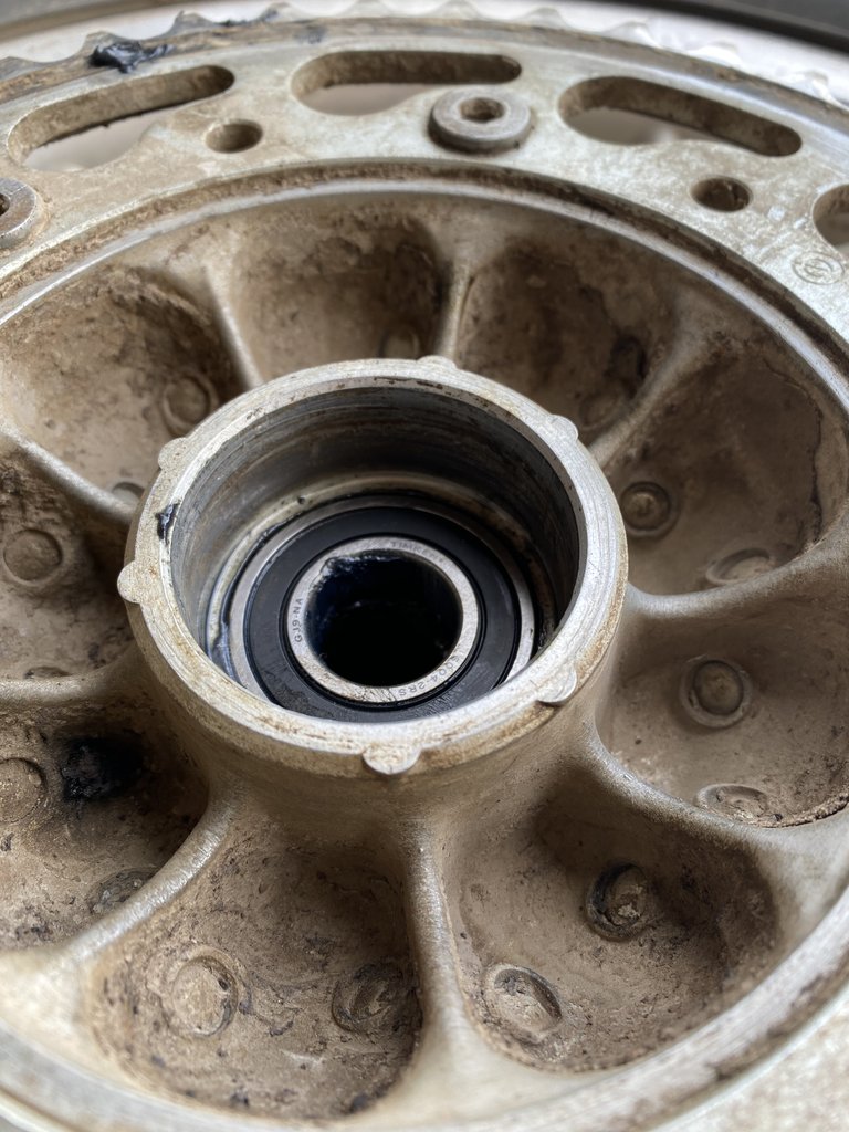

Хочу на ДРке в 44 раме избавится от демпферного заднего колеса.
Купил заднее колесо заявленное как от DR250R, но вот по приходу обнаружил что со стороны звезды в этом колесе стоит один подшипник. В то время как по каталогу ДР250Р там должно быть два.
Ширина ступицы при этом совпадает. Полез снова в каталоги, нашел, что это скорее всего колесо от TS200, там у ступицы такая же ширина и тоже по одному подшипнику с каждой стороны.
Но мне кажется что с моей эксплуатацией одному подшипнику со стороны звезды придет хана. Поэтому вот сейчас на распутье, или продавать это колесо и снова искать с ДР250Р по приемлимой цене, или..
- взять и расточить посадочное глубже, под второй подшипник и укоротить распорную втулку.
Поэтому вопрос. Может кто либо зафотать свою ступицу заднего колеса, со стороны звезды с 45й рамы, в таком же ракурсе? Чтоб можно было хотя бы визуально сравнить количество мяса на ступицах и оценить можно ли расточить..
Едва ли в таком вопросе поможет фото.
Я посмотрел на эскизы ступиц из мануалов DRZ250 и DR250RS. В них используются два типоразмера подшипников: 104 (08133-60047-000 20X42X12) и 204 (08123-6204B-000 20X47X14). Высока вероятность того, что эскизы выполнены в масштабе без искажений, и по ним можно прикинуть "мясо".
Интересно, что в эскизе с мануала DRZ250 видно, что подшипники стоят в порядке 204-104-104, а в DR250RS - в порядке 204-104-204. Как будто там изначально по краям были два 204 подшипника, а потом решили расточить со стороны звезды и уместить туда 104. Сальники тоже смотрятся одинаковыми, однако на страницах выше согласно деталировке и картинкам подшипники стоят так же, как у DRZ250 и сальники разные.

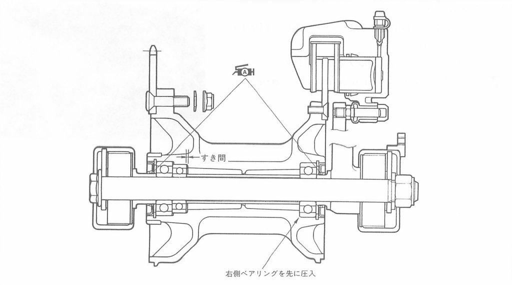

DR250 1995 Год рама SJ45
Подскажите пожалуйста как правильно выдержать зазор при установке подшипников в ступице, в мануале не понял, на форуме не нашёл (((
Xr400sm 2008г
СЕМЕН
сообщение 26.8.2021, 13:57
Сообщение #588
Сообщений: 2399
Регистрация: 16.10.2011
Вставить ник Цитата Из: Тверь
Мотоцикл: XR600RM,R1100GS
Правый до упора в ступицу потом левые до упора в трубку
Andreyspb
сообщение 26.8.2021, 22:56
Сообщение #589
Сообщений: 143
Регистрация: 8.10.2020
Вставить ник Цитата Из: СПБ
Мотоцикл: Xr400sm 2008
Те зазор заложен там длинной трубки? Всегда забивал все в упор трубки, а тут увидел про зазор случайно
Xr400sm 2008г
dimag
сообщение 27.8.2021, 6:34
Сообщение #590
Сообщений: 1716
Регистрация: 28.8.2013
Репутация:   45
ну да. При затягивании гайки оси сжимается пакет "маятник-проставка-внутренняя обойма подшипника-трубка-внутренняя обойма подшипника-проставка-маятник" (где-то там ещё проставка и подшипник звезды).
внешние обоймы подшипников пр иэтом не должны обе упереться в посадочные места, чтобы не было "упорного" усилия
С уважением,
Дмитрий

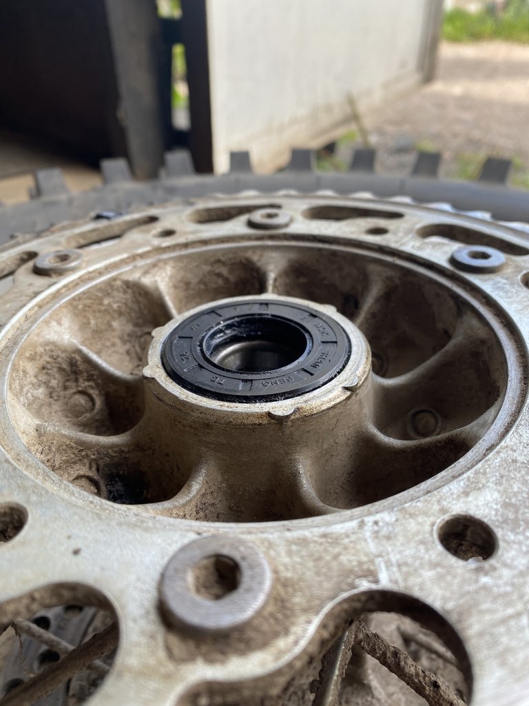

Andreyspb
сообщение 28.8.2021, 14:18
Сообщение #592
Сообщений: 143
Все собрал. Правый до упора, втулка, внутренний левый до втулки, потом наружный левый тоже до упора , зазора как то и нет )Прикрепленное изображение
А вот сальник с одной стороны вообще вылез на 1-2 мм, не понимаю вроде размер сальника верный
Xr400sm 2008г
сообщение 28.8.2021, 14:30
Сообщение #593
Сообщений: 14247
Andreyspb, сальники на заднее колесо ставятся пружинками наружу (см. схему выше).
В оригинальных сальниках пружинка залита в резину.
В неоригинальных ... тоже всё нормально. Сальник стирается быстрее чем пружинка успевает заржаветь.

А я решил поэкспериментировать и поставил, при последней замене подшей, сальники пружинкой внутырь....
Один встаёт норм, другой надо чуть не до конца сувать, что бы буртиком на втулке не распяливало кромку. Есть мнение, что при установке таким образом рабочая кромка меньше подвержена износу, потому, что меньше контактирует с грязми, трава всякая туда меньше наматывается тоже...
сообщение 30.8.2021, 19:37
Сообщение #596
Сообщений: 53692
Репутация:   350
Хорошее мнение, просто неправильное.
Лично я просто доверяю сузуковским инженерам. Они кромкой наружу ставили не просто так.
сообщение 30.8.2021, 19:48
Сообщение #597
Сообщений: 9633
Наоборот больше контактирует с грязями и тем более травой. Она проникает намного легче внутрь при такой установке.
сообщение 30.8.2021, 20:30
Сообщение #598
Сообщений: 53692
Репутация:   350
Л - логика.
Если нужно не пустить масло наружу, ставится пружинкой внутрь.
Если нужно не пустить воду и грязь внутрь, ставится пружинкой наружу.
Но у каждого может быть своё мнение, даже если буртики проставок категорически сопротивляются неправильной установке сальников.
