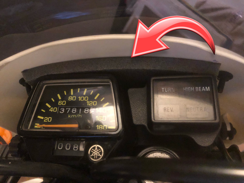

Нашёл для своего мопеда такой ветровичок. Очень нравится, как сел! Прикрепленное изображение

Испытал я ветровичок. Очень классно уводит воздушные потоки выше шлема! Вообще не сдувает. Единственное, сделал проставку из куска пенки между приборкой и пластиком фары (на фото), чтобы убрать лёгкую вибрацию. Теперь тишина и комфорт! Буду ещё тестить, поскольку только час покатал с ним вчера. Выдержит ли оно продолжительную поездку - не знаю, поскольку сидит только на родном пластике фары, а у того две клипсы родные и винт. Думаю, может, укрепить рамками к рулю, но это после тестов буду думать. Покамест так. Прикрепленное изображение

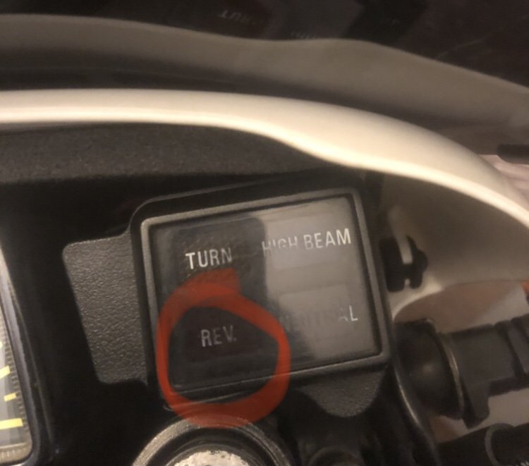

Тут что-то вдруг на трассе мотик завыл у меня, загорелась красным на приборке кнопка REV, на высоких оборотах мотик стал дергаться, начал проваливаться газ, еле до дома доехал на 1-2 передачах с остановками. Что это может быть? Немного сопливит карб, он необычный, сдвоенный, не решаюсь в него лезть. Вообще, Тимофею хотел показывать мотик, но никак не доберусь туда.[attachment=177439:000CADC6_7087_4055_8315_E7C8540E2D65.jpeg]

Это точно родная приборка?
Может это от снегохода?
Обычно REV обозначают - реверс.
А лампа давления масла есть?
Но если она загорелась в движении тогда это не очень хорошо.
Вообще, с такой приборкой он мне и достался. Другую на этот год и не поставишь, на сколько я понимаю. Там масло в раме, это меня и смущает. Никогда ещё с таким не сталкивался.

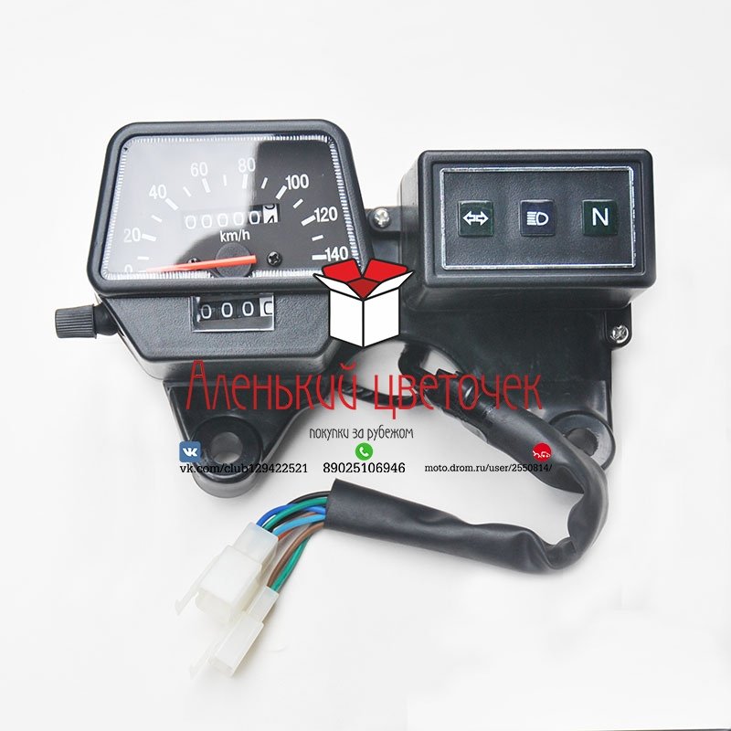

Начни с проверки давления масла. Я склоняюсь, что у тебя вместо родной приборки прилеплена часть от снегохода ямахи, где вместо индикатора реверс выведен другой индикатор.
Если он вообще горел у тебя раньше на незаведённом двигателе, а при заводки тух, тогда это стопудов индикатор низкого давления масла.
Если на ходу загорелся индикатор давления масла и пропала тяга, то готовиться нужно к переборке двигателя.
Вот похоже какая приборка должна быть:
