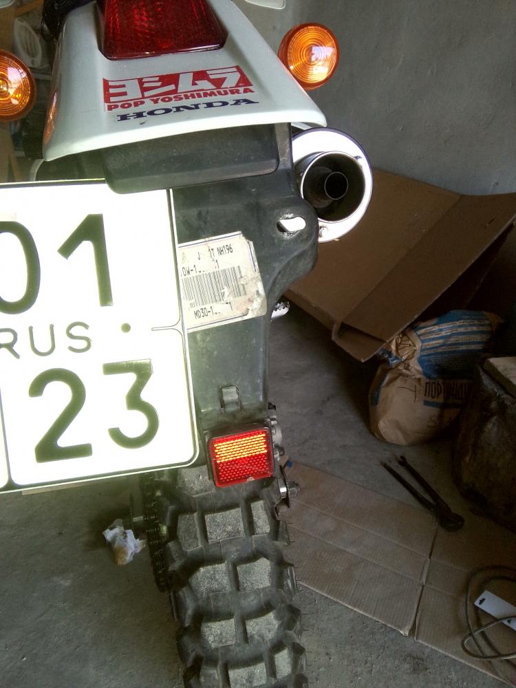

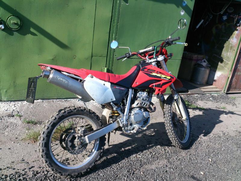

А кто как решает проблему несоответствия гос. номера посадочному месту под номер? (Японский ХР)
Встречал где-то информацию, что покупают рамку, кто-то разделочную доску прикручивает или фанерку... Это все понятно, но между осветительным фонарем номера и катафотом внизу крыла гораздо меньше места, чем требуется для номера, т.е. он по сути туда просто не влазит!! Соответственно номер если прикрутить к доске - то как ни крути - НЕ влезет он в родное место посадочное. Его как бы надо выставлять "на улицу" назад на толщину нижнего катафота... или кастрировать катафот - чего делать не хотелось бы.

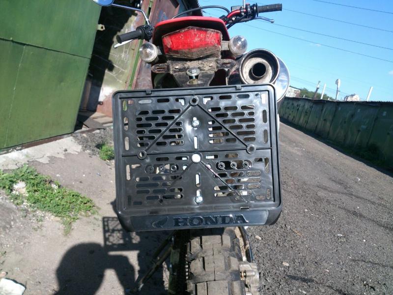

доску раззделочную к хвосту, а к доске номер - профит
Это было бы слишком просто и неинтересно )))
Можно вставить доску на мото, но обрезав ее и без номера. Можно поставить номер на доску, но без мотоцикла. А как совместить все вместе?? ))
на фото посмотрите, высота японского номера явно ниже нашего - отсюда и проблемы.

закрой доской нижний катафот и не парь голову, я так же езжу....

а полученное расстояние между посадочным местом для номера и доской с номером - просто пустое?
А я с номером не церемонился - все равно отношусь к нему на Бахе как к расходнику diablo.gif
Посверлил в нем сверху три дыры (диаметром эдак на 10-12), загнул его. В центральную дыру пропустил жгутик проводки для подсветки, в крайние- шпильки крепления подсветки.
Да, хулиганство, но зато на штатном месте и с подсветкой. У гаи вопросов не возникало. У спецроты тоже. Удивляются только, что его вообще на учет надо ставить biggrin.gif
