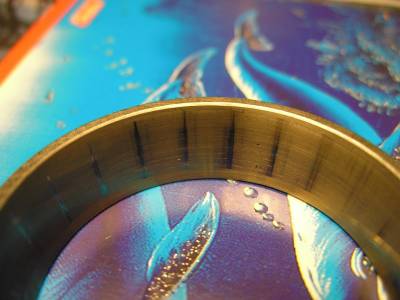

Осенью, когда разбирал мот, обратил внимание, что рулевая колонка, когда освобождена от колеса, руля, перьев вилки, не люфтит, но ходит как-то... дискретно. Еле заметно.
После полной разборки обнаружил на нижней наружней обойме вот такое:
Как-то меня это озаботило. Посоветовался с Бородой, на что он мне сказал, что париться не надо (это часто встречается), просто поменять местами обоймы и всё путёво будет.
Верхняя обойма в норме:
Так что поменяю местами и, думаю, всё будет хорошо smile
