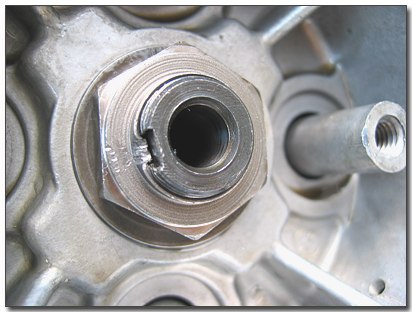

И это, я че-то смысл керна не понимаю rolleyes.gif Т.е.
уголок гайки вбивается в уголок вала?
Я видел на каком-то спорте этот керн, там он просто загибался об саму гайку. А тут как-то странно.

Выпуск сток, приблуда аннигилирована, попробую как AT сказал. Вообще забавно, "при накернивании не повредите вал", так он в любом случае "повреждается". Да, понял, ошибся.
будьте осторожны, чтобы резьба главного вала была не повреждена/не повредилась, как там ed правильно... А в русском "При накернивании стопорной гайки не повредите вал".
Вероятнее имеется ввиду "Не повредите резьбу на валу", хотя судя по тому как на фото "рубите" гайку так и вал можно...
Ну сам смысл керна на нашей гайке это удар, который загнет стопорную пластину и упрет во что либо. Я видел, как на какой-то корзине, не на хр, это выглядело - закрутил, пластину, как фольгу, пригнули вокруг гайки и всё. А здесь нужно бить. И в английском всё более логично "бей, но не сломай резьбу", а в русском "вообще ничего не повреди".
"хотя судя по тому как на фото "рубите"" - так а как иначе? На моих фотках не моих рук дела.

Просто такое чувство что гайку реально рубили, и смысл так делать, все равно не вомнешь ее в паз, на гайке ведь есть бортик который и нужно загинать, а не пытаться вдавить грань.
Ну, я так думаю, что просто поставили отвертку с слишком длинным жалом, поэтому от гайки кусок отбили.
Я тоже хочу такую отвертку которой так гайку можно... )))
