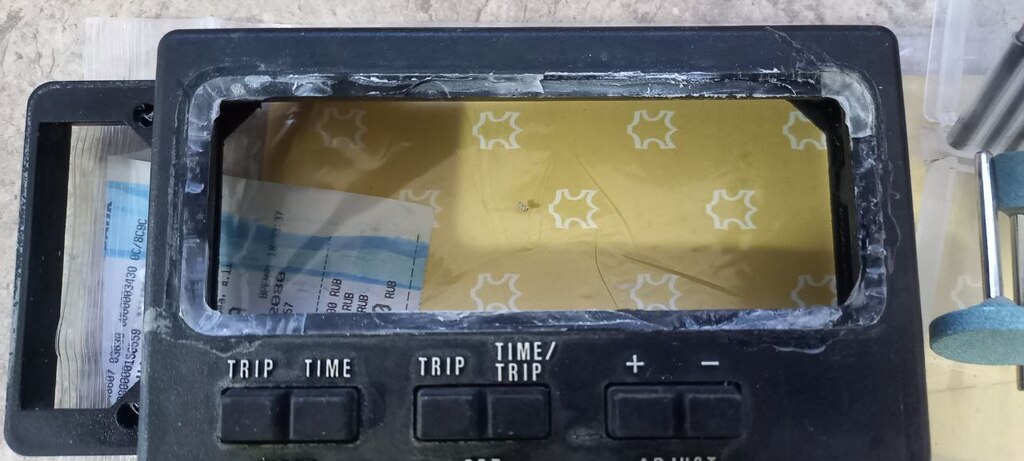

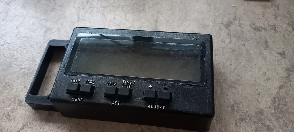

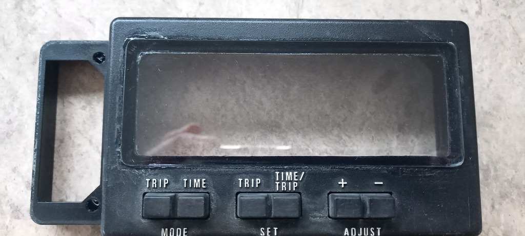

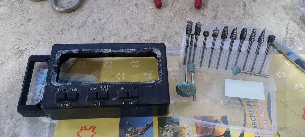

сообщение 16.4.2024, 10:14
Сообщение #8889
Сообщений: 187
Регистрация: 23.1.2020
Вставить ник Цитата Из: Кёниг
Мотоцикл: Балтмоторс 250 эндуро (был)
Suzuki Djebel 250XC 2007
Цитата(Vladikas @ 20.7.2022, 9:12) *
Толь пластик лопается, толь клей отваливается. Или вообще и то и другое. Кто-нибудь сталкивался и как чинил?
Хотел было купить на Али набор для ремонта трещин на лобовых стёклах, но ведь это не стекло, а поликарбонат или что-то подобное...
Починил лопнутое стекло в приборке. Самое геморное, это аккуратно вырезать старое. Пришлось купить фрезы и крестообразный столик для сверлилки, чтоб пользоваться, как фрезерным станком. Может быть можно и простым дремелем ручным сделать, но у меня терпения бы не хватило. Я люблю долго запрягать, а потом быстро ехать, а не как японцы целыми часами микроны снимать... Ещё проблема, это найти монолитный поликарбонат. С трудом нашёл рекламщиков, которые меня не послали сразу лесом. Мастер мне за просто так отдал несколько кусков толщиной 5мм и 4мм. Сначала сделал из 5мм, снял фаски красиво. Уже собрался вклеивать, а там царапина... Решил второй вариант из 4мм сделать. В итоге его и вклеил на эпоксидку.
