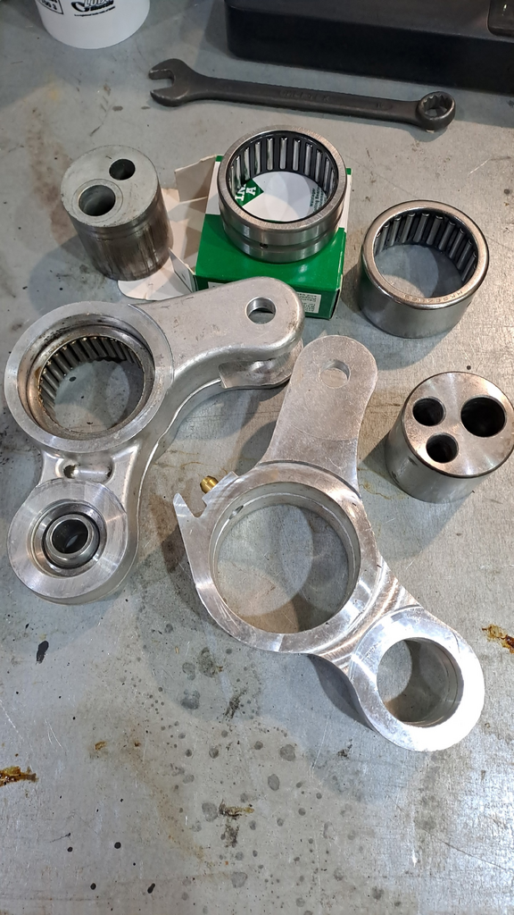

Подскажите, китайский игольчатый с поросенком (4,6) подойдут в оригинальную прогрессию?
Цитата(LoneWolfRU @ 5.4.2020, 9:52) *
На Балтмоторсе, кстати, там тавотница стоит, вниз торчит, народ её первым делом выкручивает и дыру глушит.
Зачем? Отрывает в неудобном месте?
Цитата(RjBigfoot @ 20.3.2018, 11:41) *
Кстати, заменил игольчатый подшипник в качельке (линк который), его номер NK37/20, кое-как удалось заказать.
Подошел 100% как родной? Сейчас этот подшипник свободно продается на маркетплейсах.
И снаружи у него на обойме канавка. Под этот подшипник так и просится врезка тавотницы в родной линк.
send2u
сообщение 29.6.2025, 1:15
Сообщение #185
Сообщений: 140
Регистрация: 29.3.2023
Вставить ник Цитата Из: Нижегородская область
Мотоцикл: Suzuki Djebel DR200 SEY
Сам и отвечу: нет.
Диаметр поросенка больше почти на миллиметр, и обойма игольчатого подшипника тоже больше, кроме того, она шире на 5 мм.
Отверстие под ШС на китае меньше на 3 десятки, чем на оригинале.
А вот подшипник INA NK37/20 подойдет как родной.
