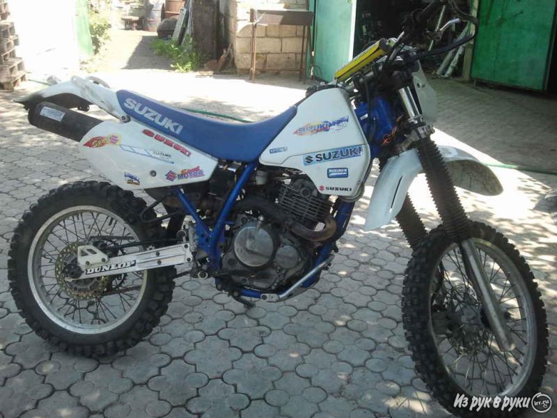

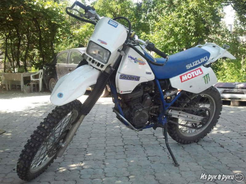

Сильно только не пинайте, но у меня слишком много вопросов по этому моту, так как инфы в нете по нему ну очень мало. blink.gif sad.gif 1. Со слов предыдущего хозяина, мот находится на обкатке, от сюда вопрос: сколько обкатывается двигатель и частота замены масла в двигателе? 2. Выдержит ли генератор следующее (буду устанавливать): подогрев ручек (т.к. катаюсь и зимой); подогрев визора на шлеме; би ксенон и дополнительно установлю свето диодный фонарь; +пока один прикуриватель для подзарядки телефона или регистратора. Так как где то прочитал или услышал, что у него очень слабый генератор. 3. Где на нём может находиться реле поворотников (не работают ohmy.gif ). 4. По какой-то не известной мне пока причине не работает тахометр, подскажите от куда надо начинать рыть?
Вот несколько его фоток:

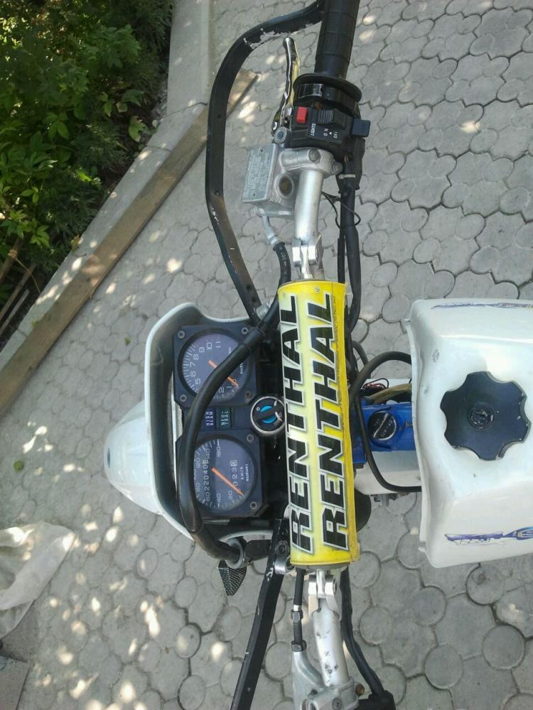

Напиши планируемую мощность доппотребителей. Реле поворотов за облицовкой морды, одето на кронштейн прикрученый к нижней траверсе. И сфотай приборку, интересно. А масло после обкатки сразу обычно и не позднее 3 т.км. Чаще, лучше.

Вот приборка, тахометр правда пока не работает.
